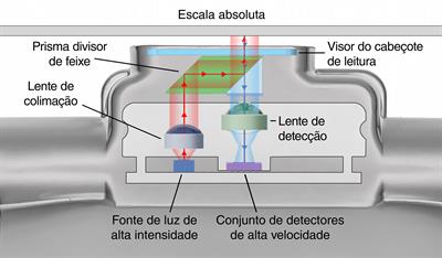

O encoder óptico blindado FORTiS abriga a eletrônica e a óptica dentro de uma unidade selada que está fixada a um corpo de cabeçote de leitura. Tanto a unidade óptica selada quanto a escala do encoder estão ainda mais protegidas dentro de um invólucro selado. Este projeto proporciona alta resistência à penetração de líquidos e impurezas sólidas.
O encoder linear blindado possui um invólucro extrudado com vedações fixadas longitudinalmente e tampas seladas nas extremidades. O corpo do cabeçote de leitura é unido a uma unidade óptica selada por uma lâmina, que se desloca através dos lábios de vedações ao longo do comprimento do encoder.
Esquema óptico do leitor FORTiS
