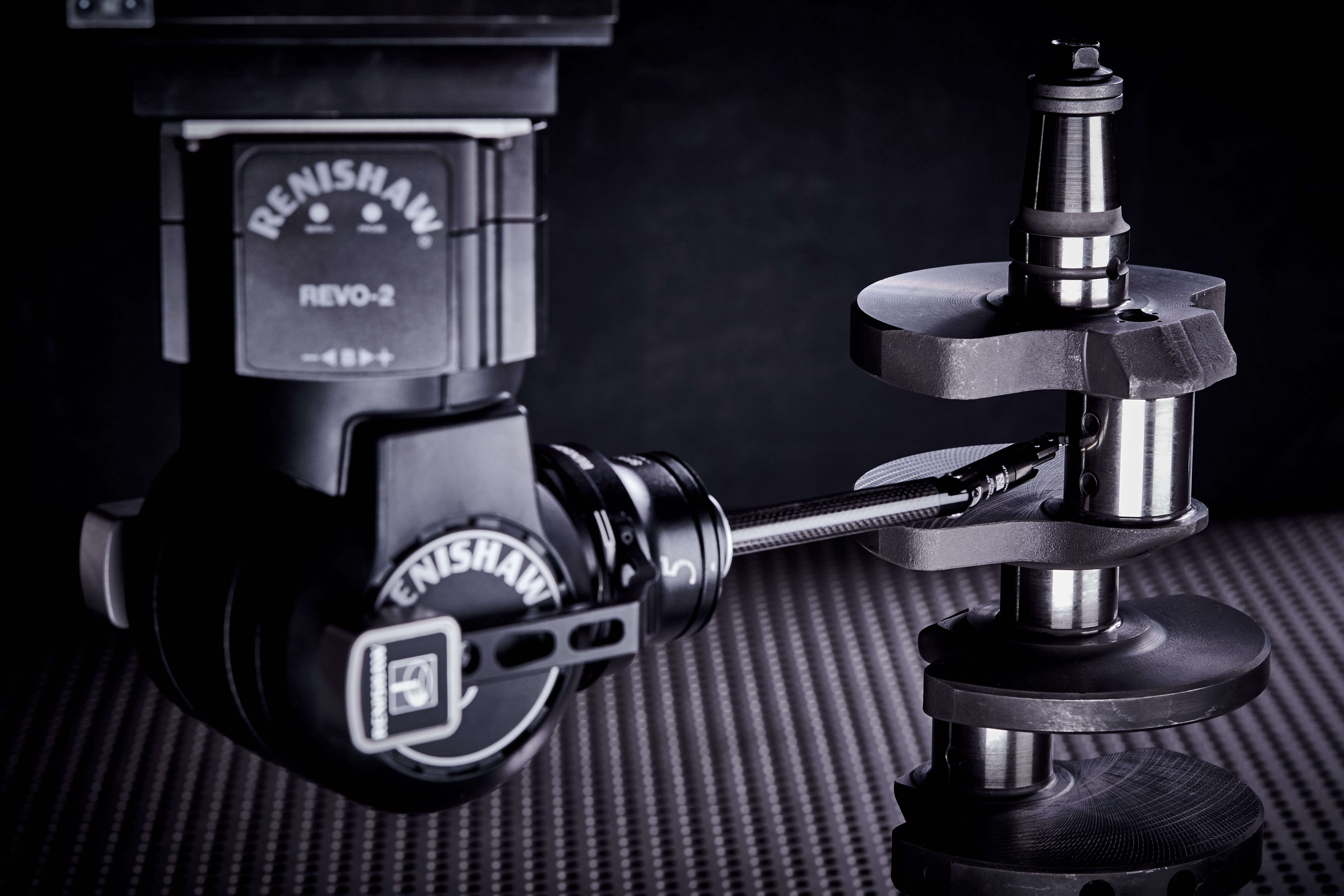

Desde o lançamento do apalpador de acabamento de superfície REVO SFP2 com capacidade ampliada em 2017, a Renishaw lançou módulos especializados adicionais, estendendo a capacidade de medição de acabamento de superfície do sistema REVO. O sistema SFP2 consiste de um apalpador e uma série de módulos SFM que foram projetados para atender aos requisitos de peças e características específicos encontrados em um ambiente de fabricação de precisão. O apalpador e os módulos podem ser intercambiados automaticamente com todas as outras opções de apalpador de contato e sem contato REVO, oferecendo a flexibilidade na seleção da ferramenta ideal para inspecionar uma grande variedade de características.
A linha de módulos SFP2 compreende cinco séries de módulos especializados, projetados para fornecer recursos de acesso exclusivos para as aplicações de metrologia industrial mais exigentes. A série de módulos, de A a E, possui características de projeto exclusivas e uso otimizado: da série A projetada para oferecer alto desempenho na medição da face da gaxeta do bloco do motor e escaneamento lateral de mancais de rolamento de virabrequim, até a série E com patim de duas peças com uma ponta central, ideal para escaneamentos curtos em furos pequenos e profundos, como em corpos de válvulas de transmissão automática.

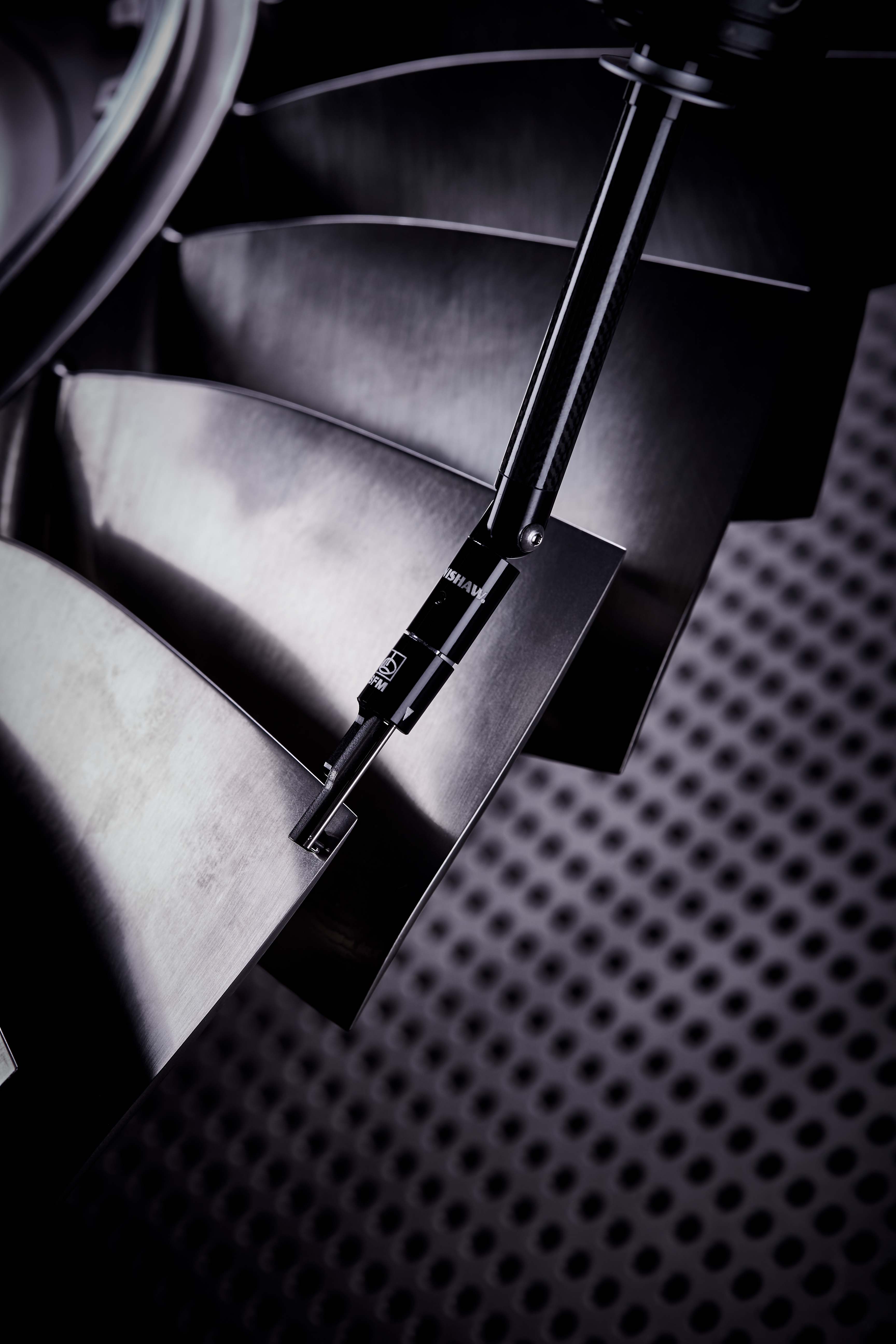

A nova série B de módulos SFP2 é projetada principalmente para acessar características em peças aeroespaciais complexas e críticas, como discos de ventiladores com rebaixos e ranhuras, e onde pode ser crítico acessar todas as características de um único lado para evitar manuseio desnecessário de peças. Todos os módulos da série B (SFMB1 a B5) possuem um patim de 2 mm x 2 mm (comparado ao padrão 4 mm x 2 mm) que permite que uma ponta de diamante com raio de 2 micrômetros seja posicionada próxima à borda da superfície de interesse. Os cinco módulos oferecem opções de comprimento e ângulo de ataque, além da flexibilidade proporcionada pela junta articulada entre módulo e suporte ajustável manualmente, o eixo C do apalpador SFP2 motorizado e os dois eixos de posicionamento infinito proporcionados pelo cabeçote REVO.

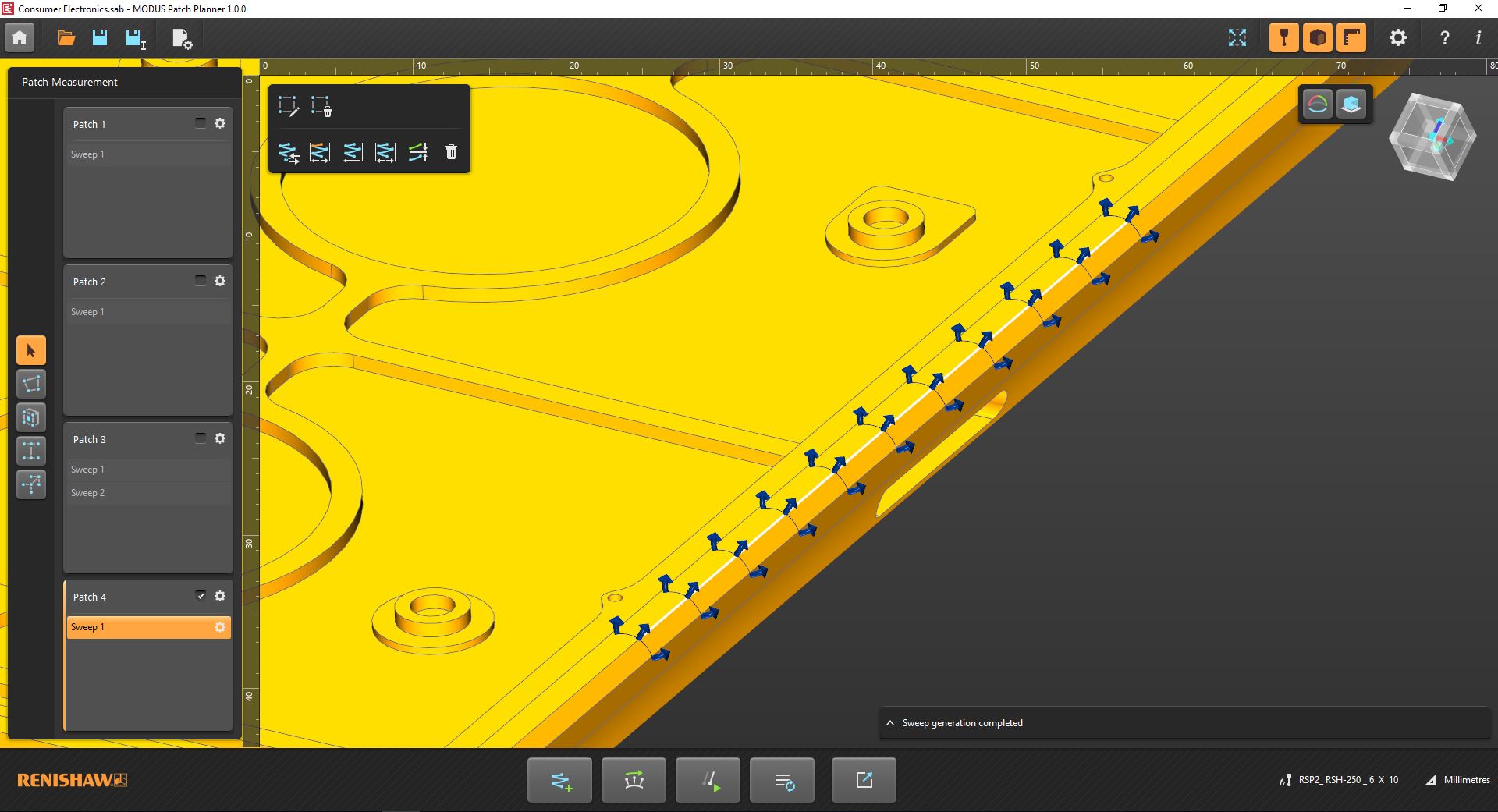

MODUS Patch - até agora, os usuários tinham que definir suas próprias trajetórias para varreduras de superfície e curvas 2D utilizando ferramentas de manipulação manual para evitar colisões. Agora, o novo aplicativo MODUS Patch oferece trajetória de medição mais eficiente com o sensor REVO RSP2, de forma rápida e fácil, com planejamento automático de trajetória na superfície.

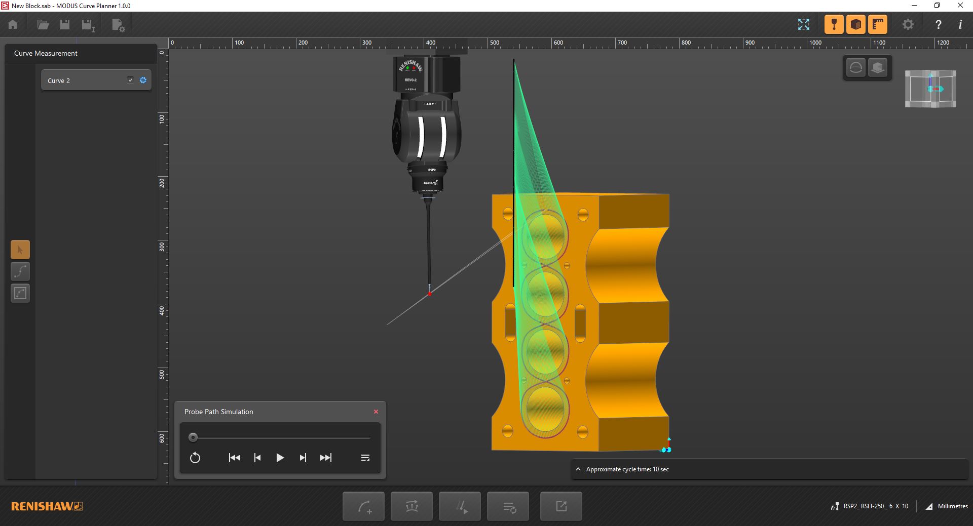

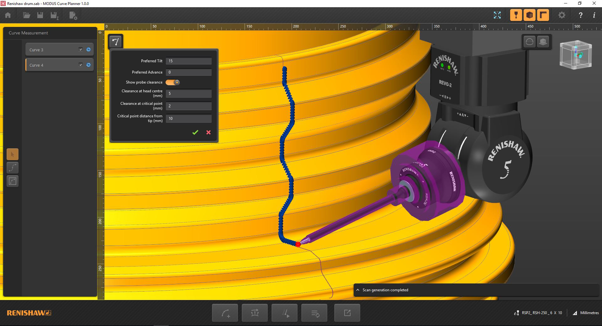

MODUS Curve – este novo aplicativo incorpora o movimento CMM restrito, que reduz o movimento do eixo CMM ao medir curvas em um plano. A restrição do movimento do eixo da máquina a um único plano melhora a exatidão e a repetibilidade. O MODUS Curve é particularmente importante para a fabricação automotiva, já que muitas peças automotivas exigem a medição de curvas para sua validação.
