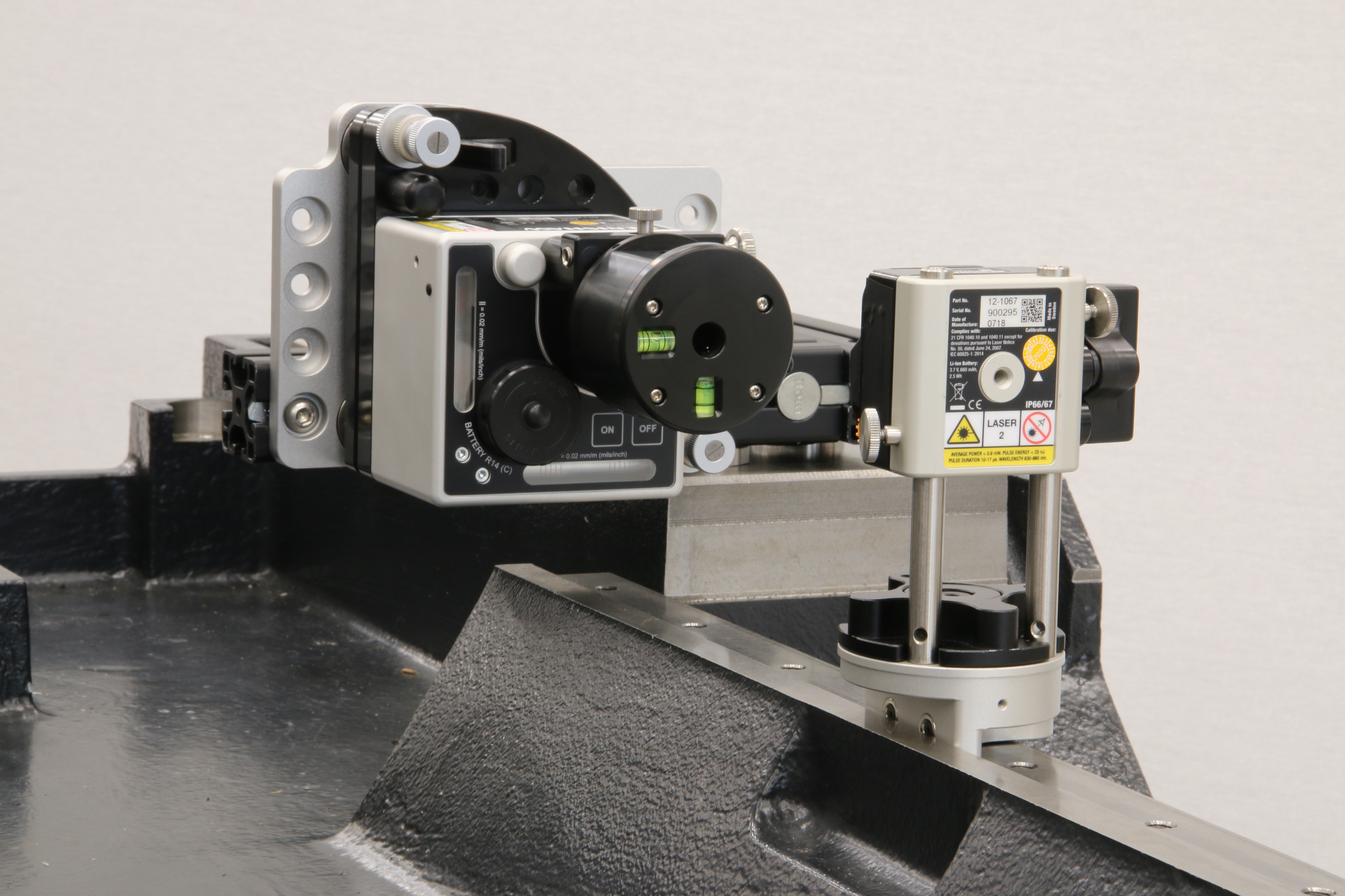

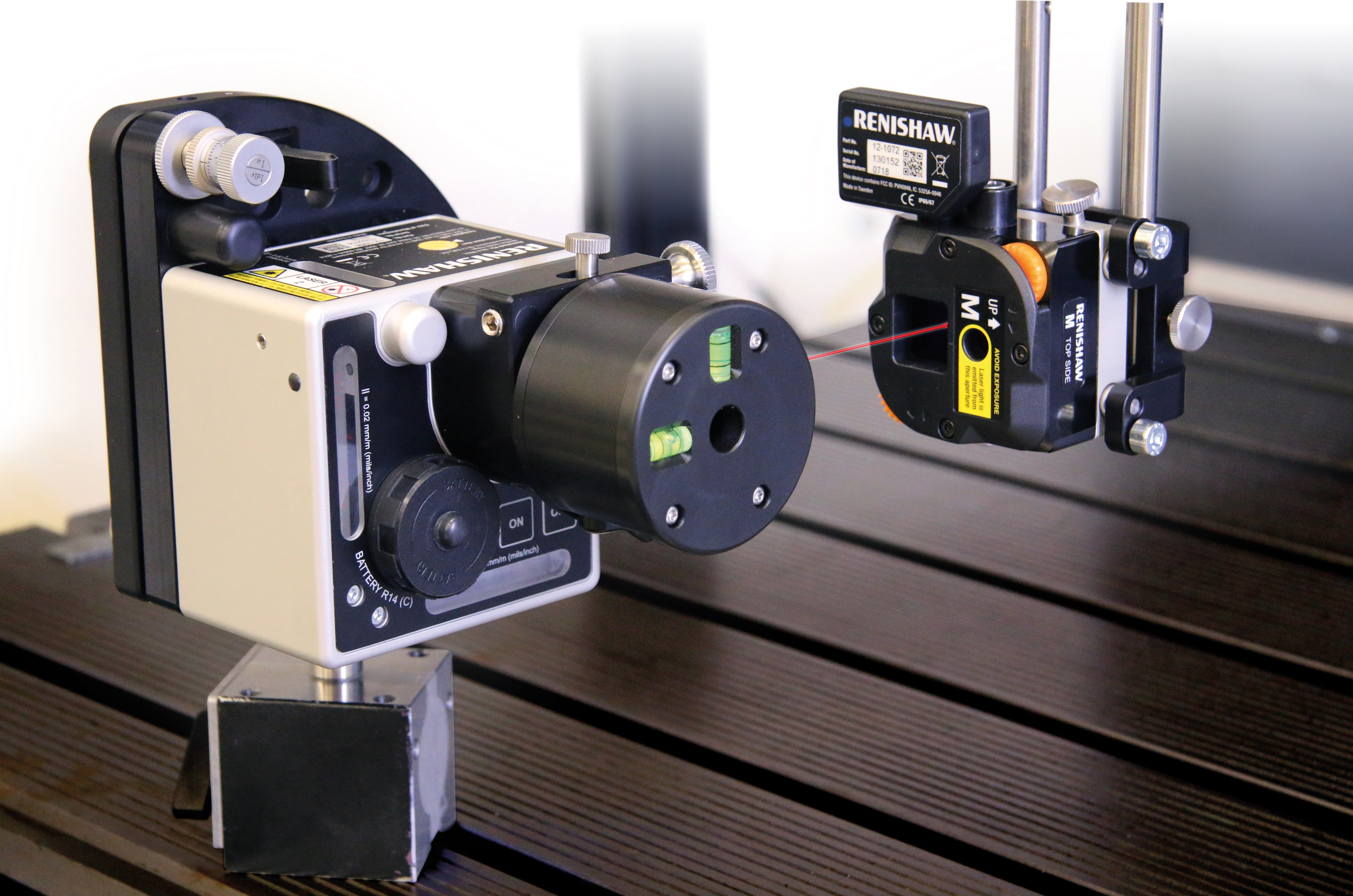

Novi laserski sistem za poravnavanje XK10 iz Renishawa je zasnovan za uporabo med gradnjo in poravnavo obdelovalnih strojev kot zamenjava za etalone. Sistem omogoča preverjanje premosti, pravokotnosti, ploskosti, vzporednosti in vodoravnosti linearnih vodil, kakor tudi določanje smeri in koaksialnosti vreten pri rotacijskih strojih. Uporabniki lahko z enoto XK10 izmerijo in nastavijo te vrednosti med gradnjo, pri tem pa si pomagajo s sprotnim prikazom izmerjenih vrednosti. XK10 je tudi zmogljivo orodje za diagnostično obravnavo napak po trkih in med rednim vzdrževanjem.
XK10 lahko uporabljate za meritve in poravnavo geometrije in rotacijskih komponent pri strojih z osmi, ki merijo do 30 m. Sistem tako odpravlja potrebo po etalonih, kot so granitni bloki in testne palice, kakor tudi visoke stroške, povezane z umerjanjem in transportom etalonov. Modularni sistem se enostavno pritrdi na vodila stroja in omogoča hitrejšo pripravo in meritve na stroju kot pri tradicionalnih metodah. Sistem poenostavi zahtevne operacije kot je meritev vzporednosti v hiter dvostopenjski proces, s čimer so odpravljene omejitve razdalje med vodili tradicionalnih tehnik.
Intuitivna programska oprema sistema XK10 zmanjšuje odvisnost od visokousposobljenih operaterjev. Meritve se zabeležijo v digitalni obliki in jih je mogoče izvoziti za sledljivost po mednarodnih standardih ali odbirati neposredno na robustnem displeju.

- Laserski sistem za poravnavanje XK10 na ulitku stroja [4.5MB]

- Meritev pravokotnosti na obdelovalnem stroju s sistemom XK10 [9.7MB]
