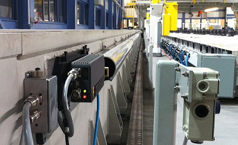

Laserski dajalnik HS10 oddaja žarek v kanal, prepihan z zrakom

Na obeh straneh portala je pogon z zobniško letvijo. CMC uporablja deljeno merjenje na osi X z laserjema na obeh straneh (glavnim in podrejenim), ki skrbita za pozicioniranje. Laserja sta nameščena pod prekrivnim mehom blizu pogonskega sestava v kanalu, ki se prepihava s čistim suhim zrakom. Meritve so tako stabilne in ni nevarnosti, da bi delci v zraku prekinili laserski žarek.
