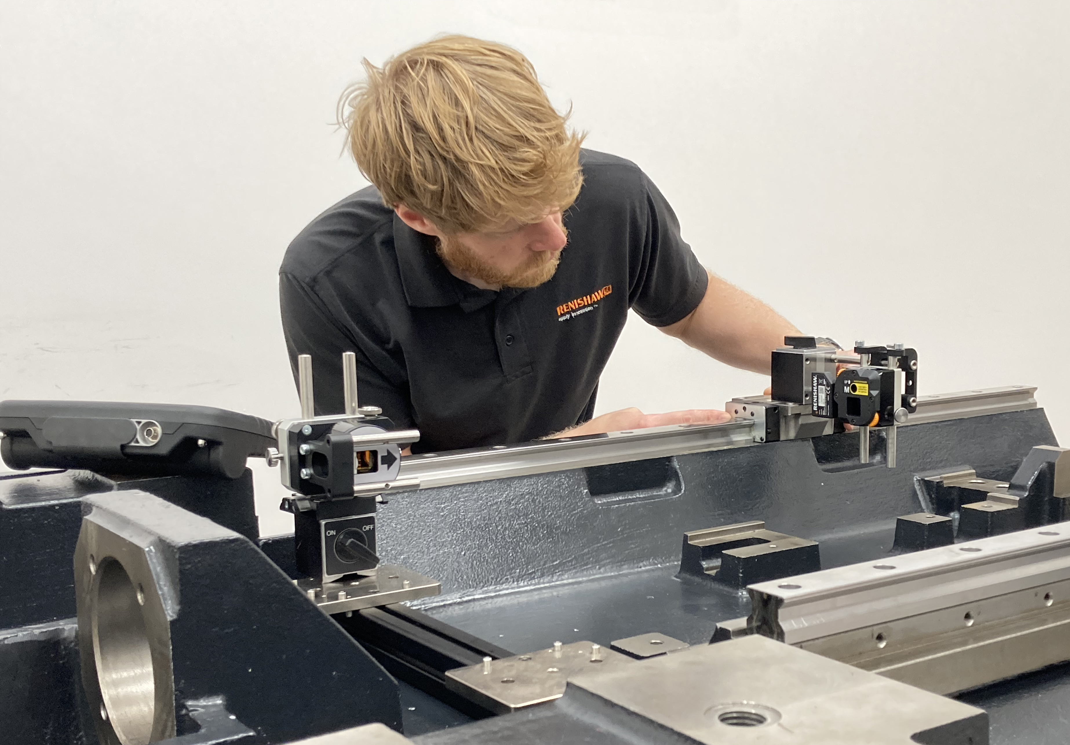

In einem herkömmlichen Verfahren zur Durchführung einer Parallelitätsmessung kamen bisher eine Messplatte und eine Referenzleiste in Verbindung mit einer Messuhr und einem Nivelliergerät zum Einsatz. Diese Methode ist zeitaufwändig und fehleranfällig, da die Messungen manuell aufgenommen werden. Das XK10 nutzt die Lasermessung, um zwei Punkte an jeder Leiste aufzunehmen, sodass der Winkel zwischen den beiden Leisten ermittelt und digital erfasst werden kann.

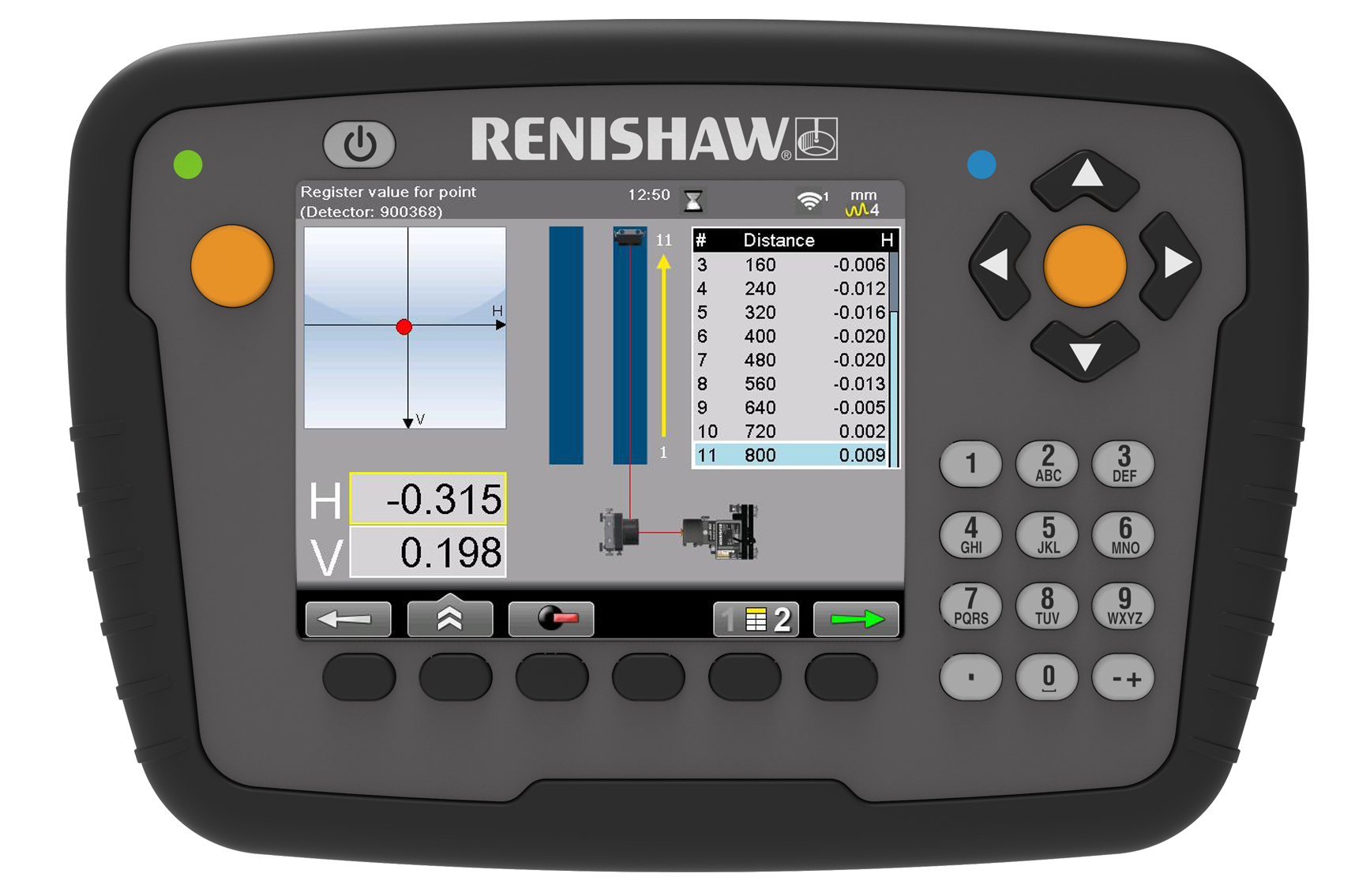

Andy Deacon, Verantwortlicher für Kalibrierprodukte bei Renishaw, erläutert: „Dieses neue Softwarerelease ermöglicht die Messung mehrerer Punkte an jeder Leiste mit dem XK10. Der Vorteil einer höheren Anzahl von Messpunkten besteht darin, dass gleichzeitig auch die Geradheit jeder Leiste gemessen wird. Die Parallelität zwischen den Leisten lässt sich dann durch Betrachtung der Geradheitsabweichung an jedem einzelnen Punkt ermitteln. Dadurch gewinnen wir ein genaueres Bild als wenn der Gesamtwinkel zwischen Leisten gemessen wird.“
Er fährt fort: „Das XK10 wird mit Spannlösungen geliefert, um Rüstzeiten zu reduzieren. Optional ist eine Parallelitätsoptik erhältlich, die speziell für diese Anwendung entwickelt wurde. Die Durchführung von Messungen ohne vorhandene Leisten wurde deutlich verbessert. Dazu wird die mitgelieferte magnetische Referenzhalterung verwendet, die ein problemloses Verfahren des Detektors an der Kante eines Gussteils ermöglicht.“
