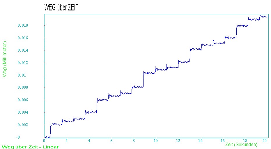

Ein Step-Response-Test zeigt Ihnen, wie die Achse auf die Eingabe kleinster Weginkremente reagiert. Mit diesem Test können Aussagen über das Reglerverhalten, Haftreibungseffekte und Postionierverhalten gewonnen werden. Über ein NC-Programm wird die Achse in kurzen Abständen jeweils um ein Inkrement (z.B. 1 µm) bewegt. Dieser Bewegungsablauf wird mit dem Laser-Interferometer erfaßt und grafisch dargestellt (Bild 7). Die "Treppenkurve" zeigt an, wie diese Wegvorgaben mechanisch umgesetzt werden.

Die Treppenkurve zeigt die Reaktion der Achse auf die Eingabe kleinster Weginkremente
