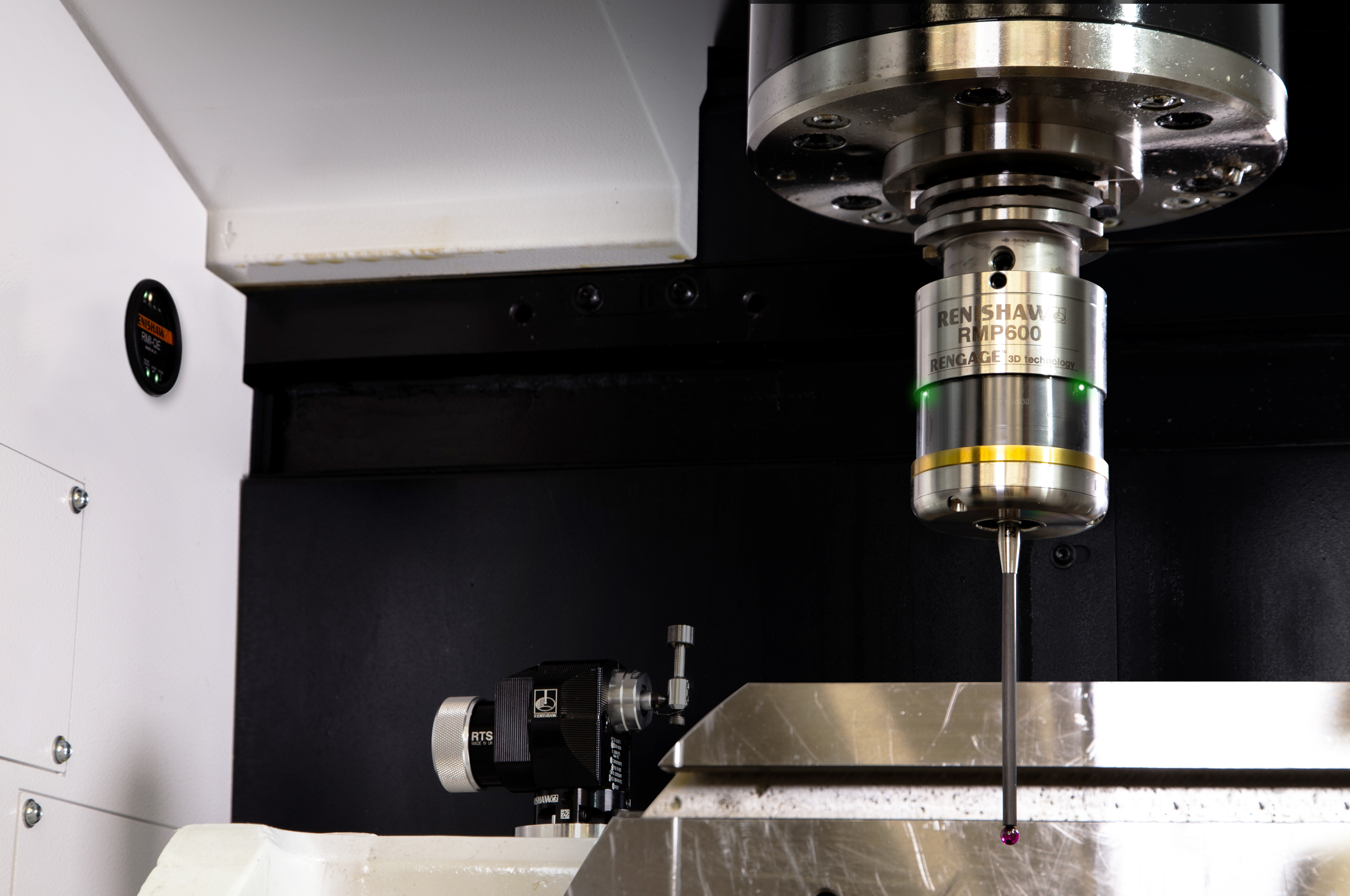

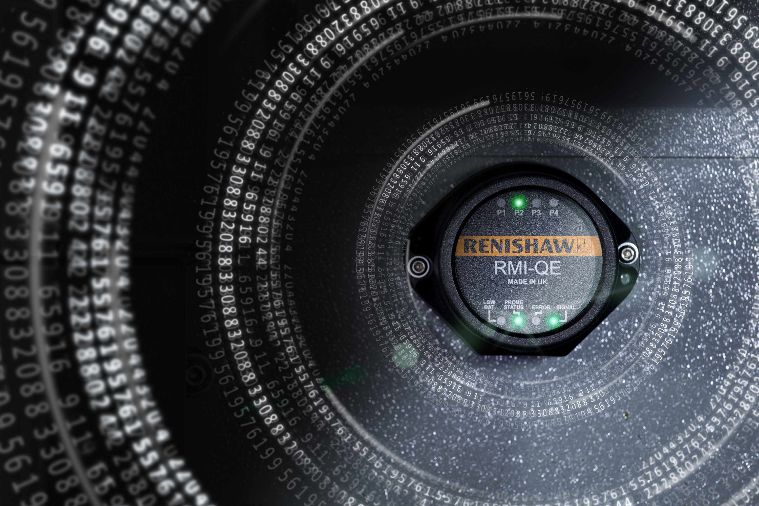

Das neue System umfasst ein ultrakompaktes RMI-QE Funkinterface mit einem aktualisierten Kommunikationsprotokoll und wartet mit wesentlichen Verbesserungen auf, die die gesamte Baureihe an marktführenden Funkmesstastern betreffen. Durch die neuen Verbesserungen werden eine erheblich längere Batterielebensdauer, eine vereinfachte Einrichtung sowie eine Ferndiagnosemöglichkeit bei allen Funkmesstastern geboten.
Ein vernetztes Interface für eine digitale Zukunft
Das in der Bearbeitungsumgebung untergebrachte RMI-QE Interface verfügt über ein aktualisiertes Kommunikationsprotokoll und ist zukunftssicher, denn es bietet Unterstützung für eine neue Generation von Sensoren und intelligenten Geräten von Renishaw.
Das selbst in stark ausgelasteten Funkumgebungen robust und zuverlässig arbeitende RMI-QE nutzt eine aktualisierte Version von Renishaws industrieerprobter Funksignalübertragung mittels Frequenzsprungverfahren FHSS (Frequency Hopping Spread Spectrum) im 2,4-GHz-Bereich und entspricht weiterhin Funkvorschriften weltweit. Das System eignet sich für Anwendungen, bei denen die Sichtverbindung zwischen Messtaster und Empfänger nicht gewährleistet werden kann – beispielsweise bei 5-Achsen-, Multitasking- und Dreh-/Fräsmaschinen. Außerdem erlaubt es den Einsatz von bis zu vier voneinander unabhängigen Werkzeugmesstastern oder Spindelmesstastern auf derselben CNC-Maschine, was bei Bearbeitungszentren mit Drehtischen oder Doppelpaletten ideal ist.
Die ultrakompakte Bauweise bietet vielfältige, flexible Montagemöglichkeiten und auch eine volle Abwärtskompatibilität ist vorgesehen, um die Umrüstung von älteren RMI-Q Interface-Einheiten zu vereinfachen.

Renishaws Funk-Messsystem der nächsten Generation ermöglicht eine zuverlässige, automatische Werkzeugmessung, Werkzeugbruchkontrolle, Werkstückeinrichtung und Werkstückprüfung auf der Maschine. Die Integration dieser Prüfabläufe in Ihre Fertigungsprozesse kann die Daten liefern, die nötig sind, um die Produktivität und die Maschinenauslastung entscheidend zu verbessern und die Abhängigkeit von Bedienern und menschlichen Eingriffen zu verringern.
