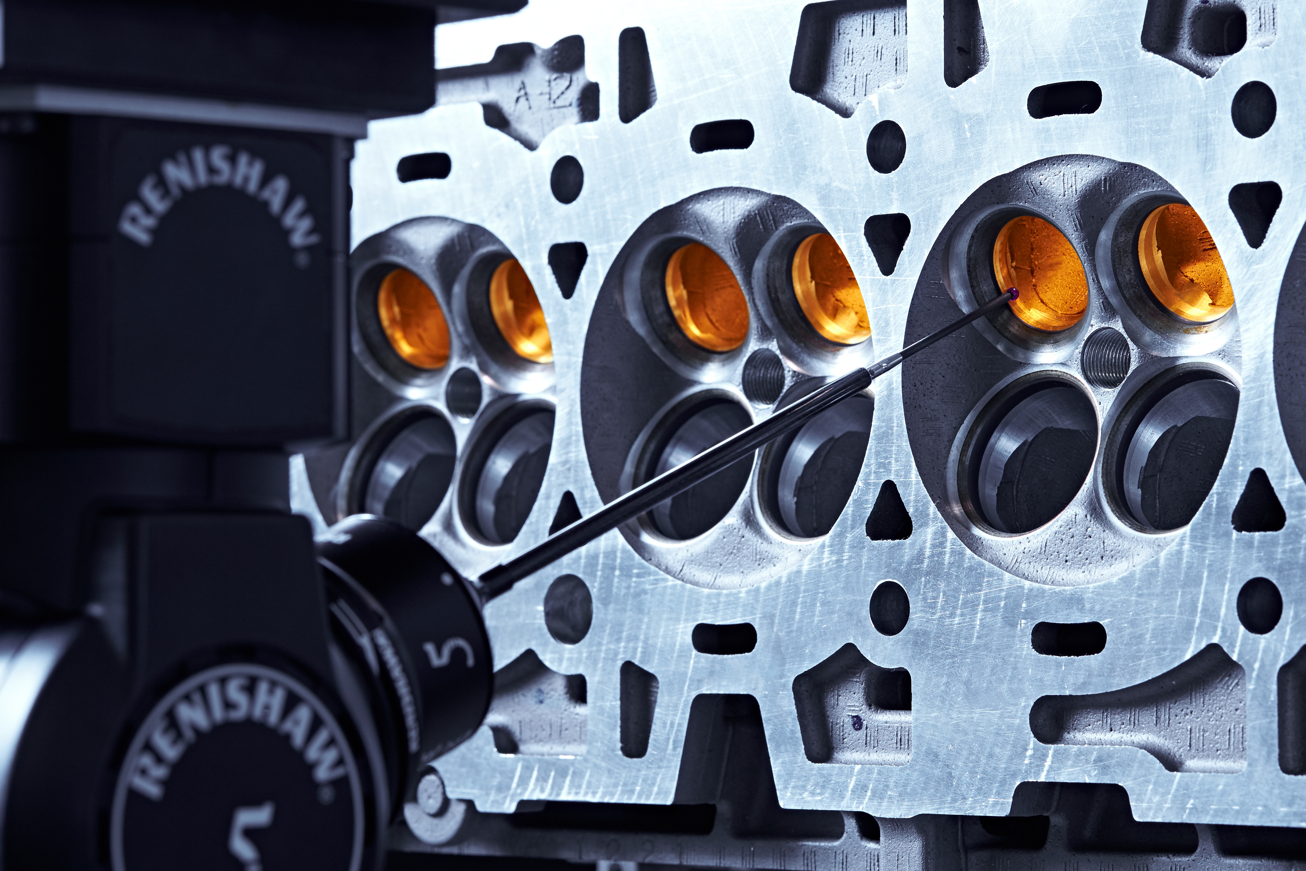

La gamma SFP2 include cinque serie di moduli speciali, studiati per fornire funzionalità di accesso esclusive per le applicazioni di metrologia industriale più impegnative. I moduli delle serie da A a E hanno caratteristiche diverse ed esclusive che li rendono ideali per applicazioni differenti: si parte dalla serie A, pensata per garantire prestazioni elevate nella misura delle superfici delle guarnizioni dei blocchi motore e scansioni laterali dei cuscinetti di banco dell'albero motore, fino alla serie E che, grazie a una slitta in due parti, con stilo centrale, risulta ideale per scansioni brevi di fori poco profondi all'interno del pezzo di lavoro, come ad esempio le valvole di trasmissione automatica.

I nuovi moduli SFP2 serie B sono stati sviluppati principalmente per accedere agli elementi di componenti complessi e critici, destinati al settore aerospaziale, come ad esempio dischi per ventole con rientranze e scanalature. Possono essere utilizzati con successo anche per accedere a tutti gli elementi da un unico lato, in modo da evitare di girare il pezzo. Tutti i moduli della serie B (SFM da B1 a B5) includono una slitta di 2 x 2 mm (più piccola rispetto alle dimensioni standard di 4 x 2 mm) che consente di posizionare lo stilo in diamante con raggio da 2 micron vicino al bordo delle superfici desiderate. I cinque moduli offrono un'ampia varietà di lunghezze e angoli di attacco, oltre alla flessibilità derivante dal giunto modulo/supporto, regolabile manualmente, dall'asse C motorizzato della sonda SFP2 e ai due assi con posizionamento infinito della testa REVO.
