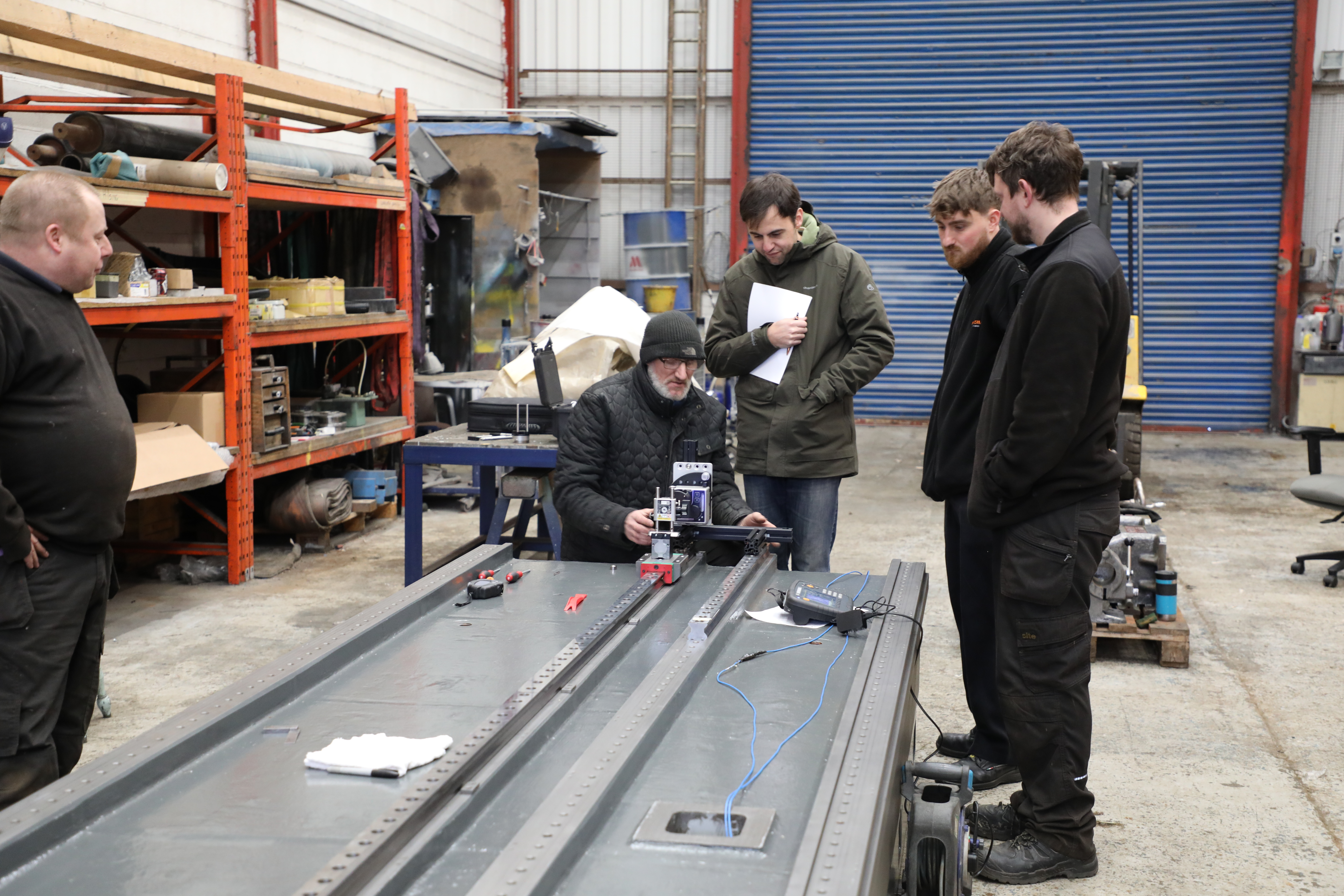

Two operators setting up an XK10 alignment laser system

HNC 社が研削盤を製作するうえで最も重要視しているのが、機械ベッドの正確なアライメントである。だがそのための専用装置がなかったため、かつては望遠鏡と釣り糸を使ってベッドの真直度を測定していたこともある。測定値を手作業で記録し、用紙にプロットする必要があったため、作業時間が長かっただけでなく、担当するオペレータの差や温度などが原因で測定精度がブレがちであった。
HNC 社は、機械製造工程の精度と効率を上げるために、軸の真直度、平面度およびアライメントを迅速かつ容易に測定および記録できるソリューションを導入したいと考えていた。HNC 社の Managing Director を務める Mike Diskin 氏は以下のように説明する。
かつてのプロセスは完全に時代遅れでした。2 名のスタッフに 12µm の公差でレールを作るよう依頼したとき、両者の測定結果の差が 5µm になることもありました。誰かが工場のドアを開けて風を入れると温度が急激に下がり、測定値がたびたび変わったことから、「ドアを閉めて!」という声が飛び交っていました。

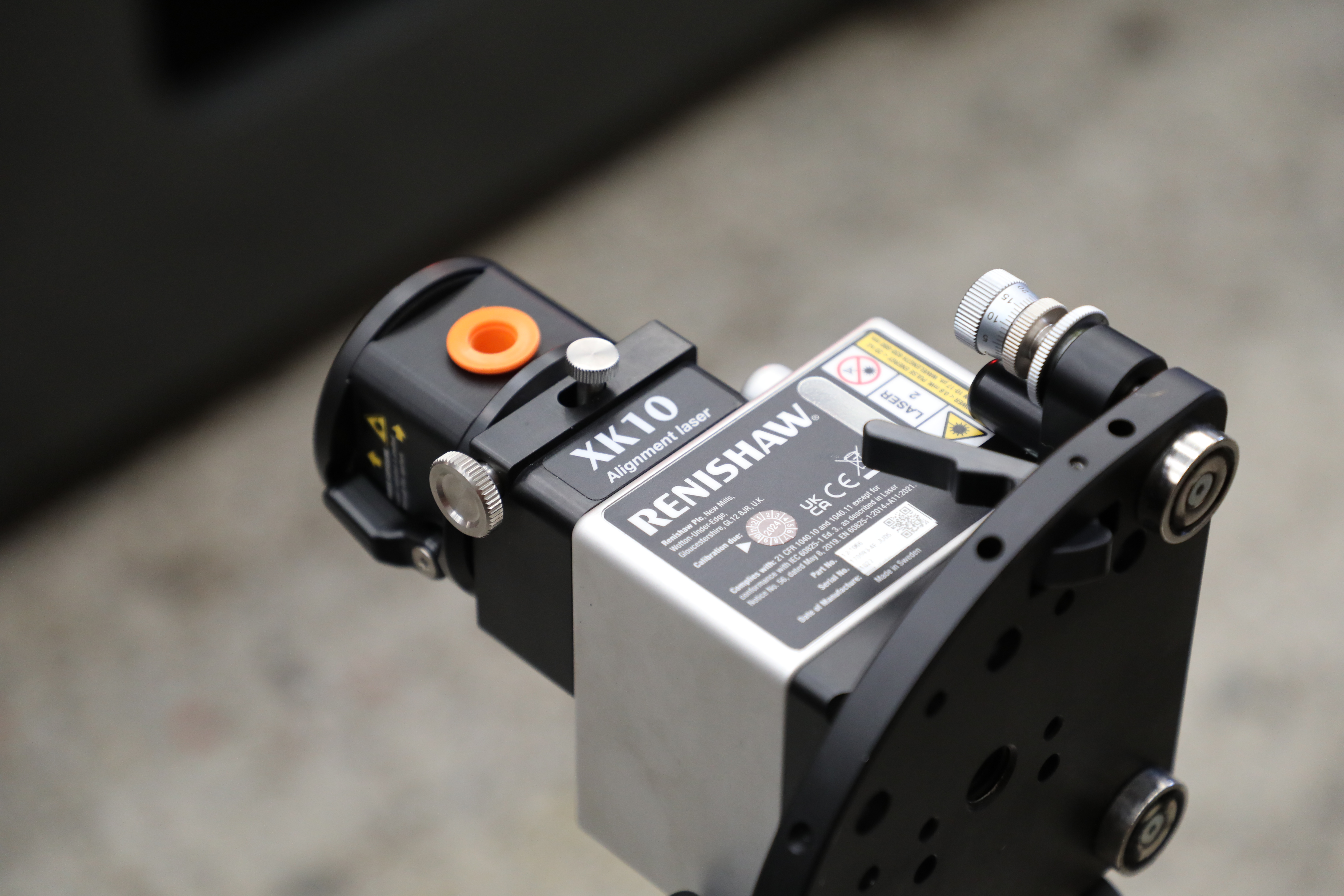

  • 最初に導入したのは、XK10 アライメントレーザーである。真直度、平面度、直角度など機械の幾何誤差を正確に測定、記録できるシステムであり、機械の組立て時間の短縮と効率化に威力を発揮する。

Machine operator with the XK10 alignment laser
XK10 alignment laser set up on a CNC machine
XK10 レーザーアライメントシステムは、HNC 社の機械キャリブレーションプロセスの効率化で大きな役割を果たした。「XK10 アライメントレーザーを使い始める前は、望遠鏡で測定し、手作業で記録するのに 4 時間くらいかかっていました。今では同じ作業を 20 分ほど終わることができ、グラフの印刷もできるようになっています」(Mike Diskin 氏)
