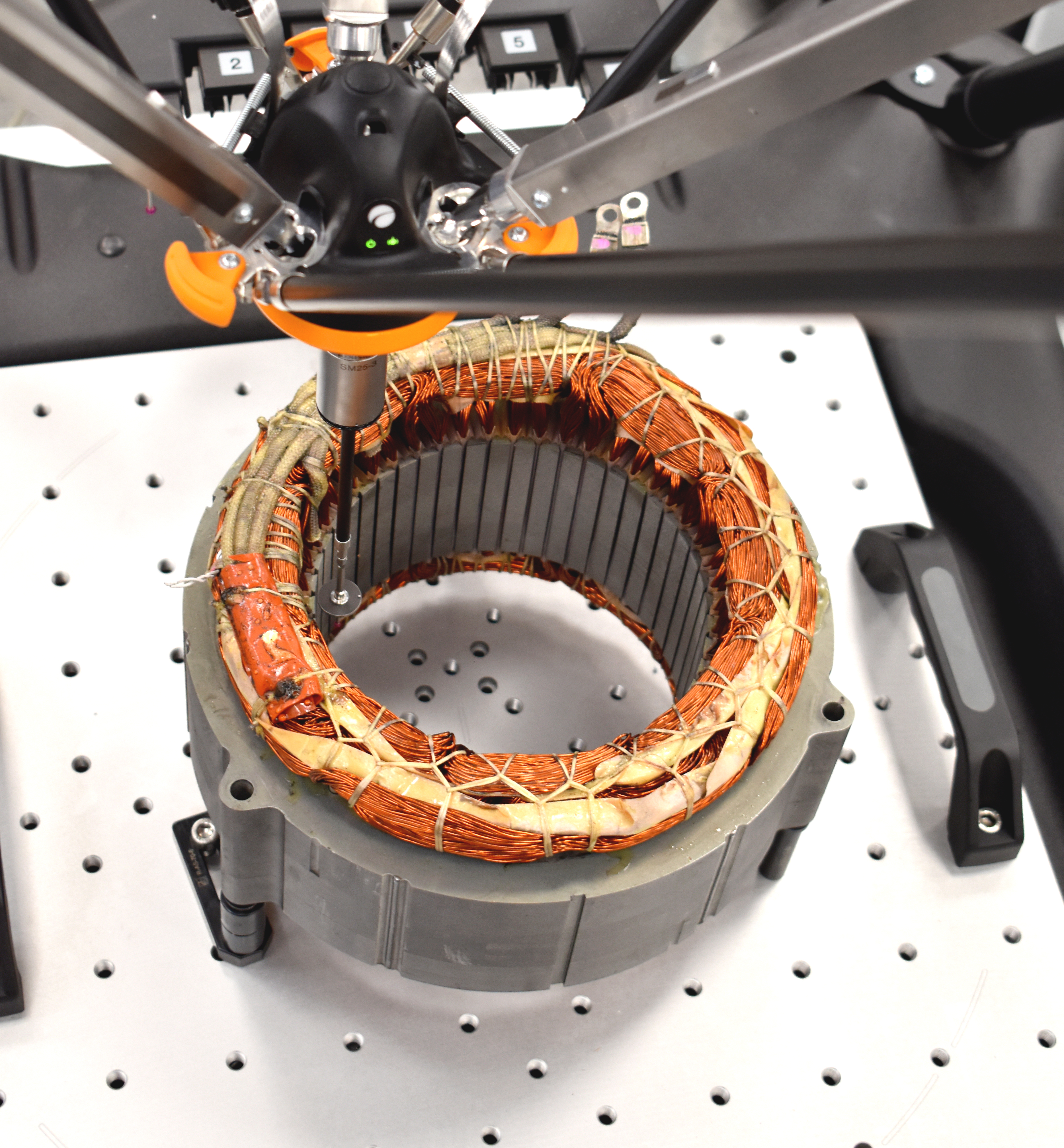

Motorji, generatorji, zobniški prenosniki in ohišja za EV so primeri komponent, pri katerih so proizvajalci izkoristili sposobnosti nadzora procesov merilnega sistema Equator na mestu proizvodnje – v proizvodnih celicah in na proizvodnih linijah. Odličen primer so statorji motorjev – sposobnost visokohitrostnega skeniranja merilne glave Renishaw SP25, ki jo uporabljajo sistemi Equator, v kombinaciji z zmogljivim softverjem za programiranje MODUS je idealna za kontrolo zahtevnih toleranc mer, lege in oblike na notranjem premeru ter koncentričnosti sestavljenih statorjev EV, ki so ključne za učinkovitost motorja.
Isti sistem Equator lahko uporablja tudi merilno glavo s proženjem na dotik Renishaw TP20 za zbiranje posameznih podatkovnih točk s hitrostjo do treh točk na sekundo, kar je idealno za meritve relativnega položaja več točk na robu lamel statorja.
