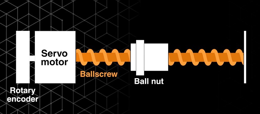

大半の CNC 工作機械において、サーボモータの回転動作がボールねじによって正確で強力な直線動作に変換されている。
サーボモータの背面に取り付けられたロータリエンコーダによってサーボモータの回転数をカウントすることでボールねじの回転が測定され、1 回転以内の高分解能の角度フィードバックが取得される。
図 1 のような、ロータリエンコーダとボールねじだけを使って直線運動を制御する軸は、セミクローズドサーボループと呼ばれる。
セミクローズドサーボループの精度は、ロータリエンコーダの精度とボールねじの幾何品質の両方に依存する。そして、機械動作中の発熱によるボールねじの膨張も、精度に影響を及ぼしうる。

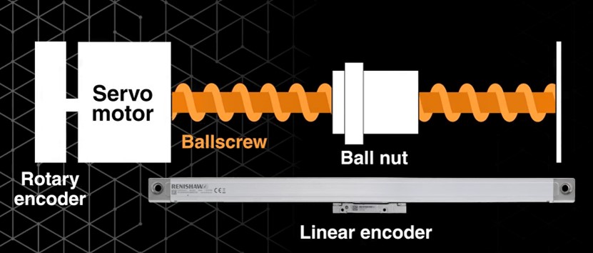

セミクローズドループシステムは、工作機械の直線軸にリニアエンコーダ (リニアスケールとも言う) を増設して、直接フィードバックを取得することで強化することができる。直線動作を直接測定できるようになり、フルクローズドループサーボ制御が可能になる。
冷却機構付きボールねじなど高度な方法によって熱膨張の影響を低減することもできるが、複雑さと運用コストが増し、リニアエンコーダを用いた場合よりも低い精度しか期待できない。フルクローズドサーボループの一例を図 2 に示す。

FORTiS アプリケーションノートのボールねじの図 (セミクローズドループ)図 1: 工作機械のセミクローズドサーボループで使用される主要構成要素の図。
FORTiS アプリケーションノートのボールねじの図 (クローズドループ)図 2: フルクローズドループサーボ制御の主要構成要素の図。

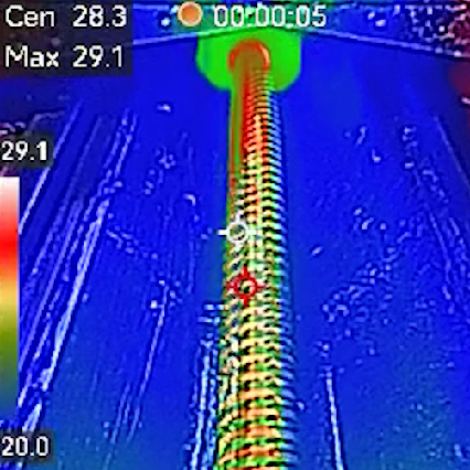

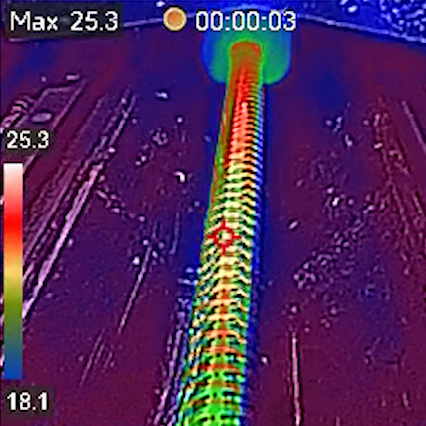

マシニングセンターのカバーを取り外した状態で熱画像カメラで撮影し、ボールねじ内の熱の蓄積を記録した。ボールねじの熱画像は、次の各段階で撮影した。
  • 機械加工前の室温時 (ボールねじの基準熱状態を確立するため)
  • ワークを 1 個加工した後
  • 同じワークをさらに 50 個加工した後
  • 15 分間の冷却後

冷たい状態の工作機械の軸の熱画像
ワークを 1 個加工した後の工作機械の熱画像 (四角の画像)
図 3: 室温での熱画像。ボールねじの温度が周囲温度とほぼ同じでなのは明らかである。
図 4: ワークを 1 個加工した後の熱画像。明らかにボールねじに熱が蓄積している。また、ボールねじ内の熱分布にムラが見られる。
