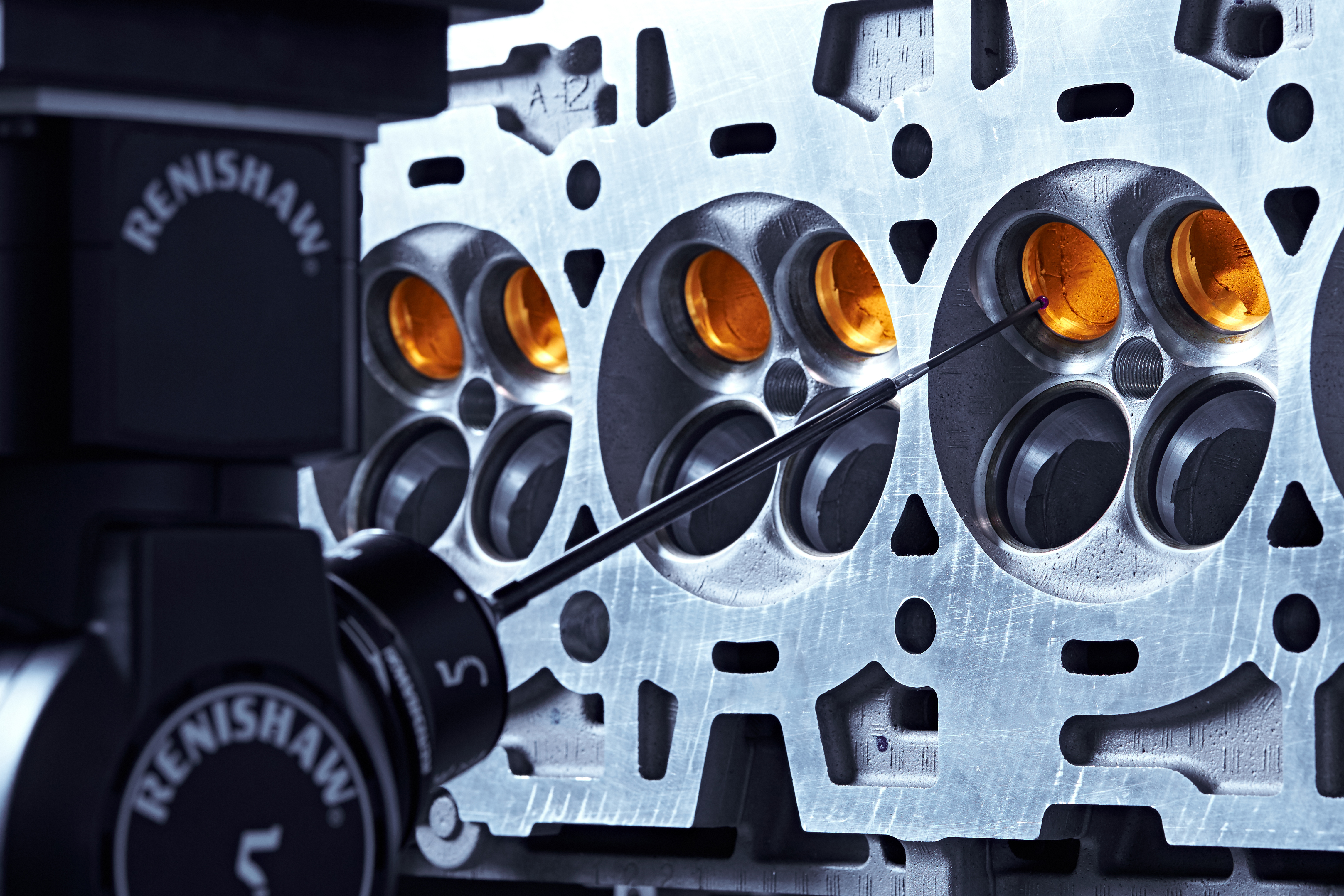

Sinds de introductie in 2017 van de uitgebreidere REVO SFP2 meettaster voor oppervlaktekwaliteit, heeft Renishaw aanvullende speciale modules uitgebracht die de mogelijkheden voor oppervlaktemeting van het REVO systeem vergroten. Het SFP2 systeem bestaat uit een meettaster en een reeks SFM modules die speciaal ontworpen zijn voor specifieke producten en vormen die voorkomen in een omgeving met precisiebewerking. De meettaster en modules kunnen automatisch gewisseld worden met alle andere contact makende en contactloze REVO tasters, wat de flexibiliteit biedt om gemakkelijk het optimale gereedschap te selecteren voor de inspectie van vele vormen.
De reeks SFP2 modules bestaat uit vijf speciale moduleseries, ontworpen om unieke toegangsmogelijkheden te geven in zelfs de meest veeleisende meettoepassingen in de industrie. De moduleseries, A tot en met E, hebben unieke ontwerpkenmerken en optimale bruikbaarheid: van de A-serie voor hoge prestaties bij het meten van motorblokvlakken voor pakkingen en zijdelings scannen van glijlagers van krukassen, tot de E-serie met een tweedelige ondersteuning en centrale stylus, ideaal voor korte scans van kleine boringen diep binnen het product zoals kleppenhuizen van automatische transmissies.

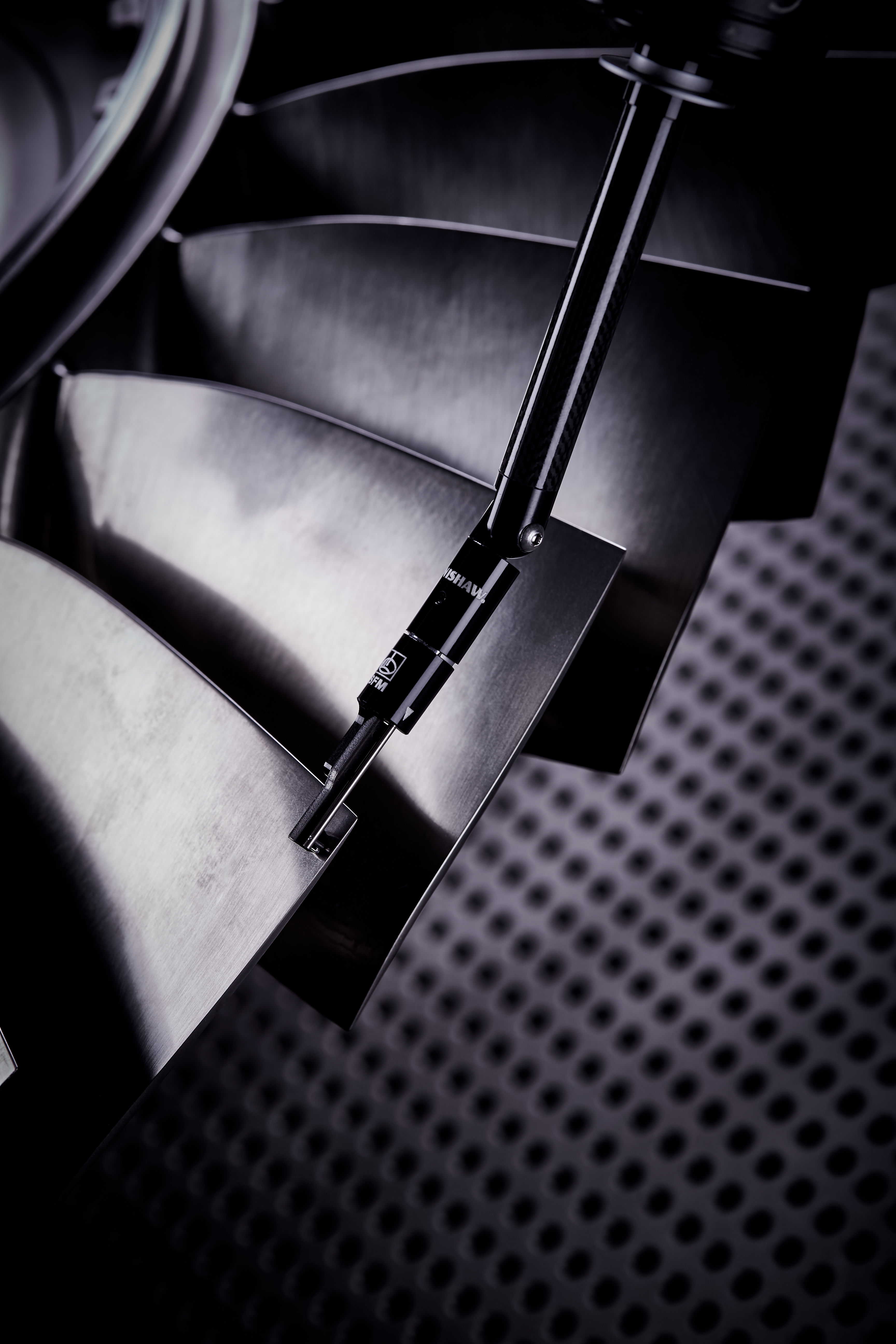

De nieuwe B-serie van de SFP2 modules is primair ontworpen voor toegang tot complexe en kritische luchtvaartonderdelen zoals propellernaven met ondersnijdingen en groeven, en tot plaatsen waar het nodig is alle maten van één zijde te meten om onnodige producthandling te vermijden. Alle modules van de B-serie (SFMB1 tot en met B5) bevatten een ondersteuning van 2 x 2 mm (terwijl 4 x 2 mm standaard is) die het mogelijk maakt de diamanten stylus met zijn 2 micron radius vlak bij de rand van het betreffende oppervlak te plaatsen. De vijf modules zijn er in diverse lengtes en naderingshoeken, en nog meer flexibiliteit wordt verkregen door het handmatig verstelbare bolkopgewricht tussen module en houder, de gemotoriseerde C-as van de SFP2 taster, en de twee assen voor oneindig positioneren van de REVO kop.

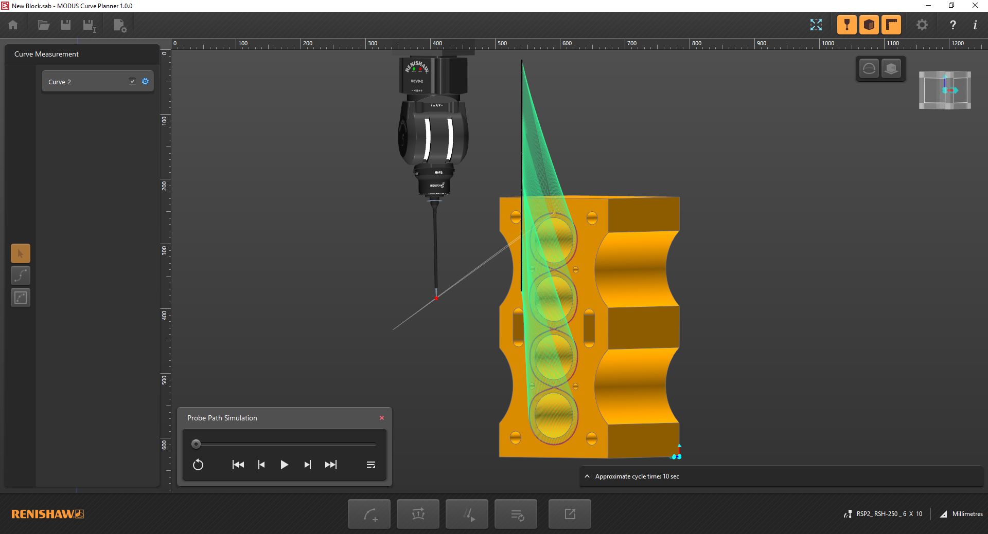

MODUS Curve - Deze nieuwe applicatie bevat beperkte CMM-beweging, die de asbeweging van de CMM reduceert bij het meten van krommingen op een vlak. De asbeweging van de machine beperken tot één vlak verbetert de nauwkeurigheid en herhaalbaarheid. MODUS Curve is met name waardevol in de auto-industrie, aangezien van vele auto-onderdelen krommingen gemeten moeten worden om ze te valideren.
