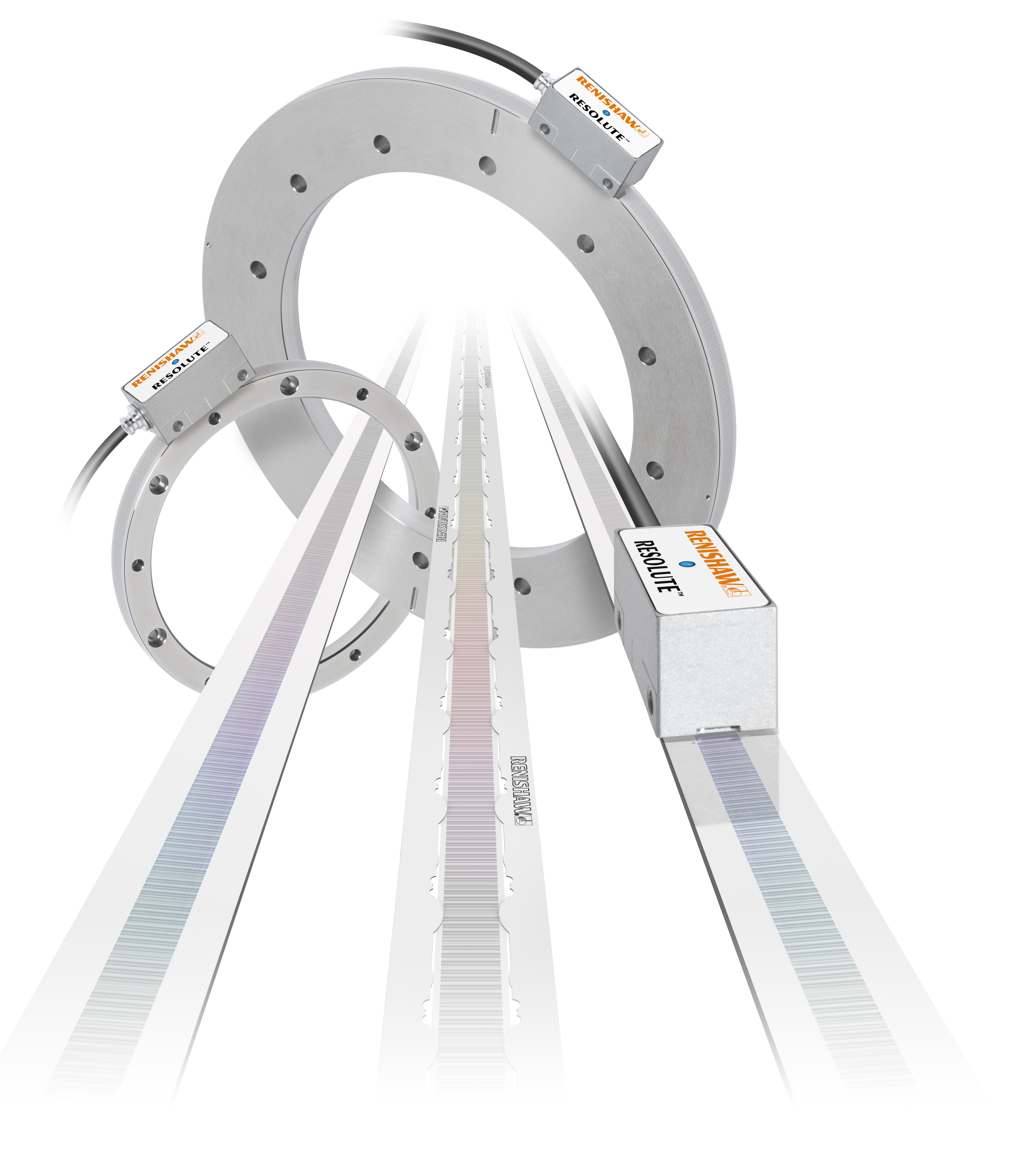

De RESOLUTE™ is de eerste absolute encoder ter wereld die een 27-bits resolutie haalt bij 36.000 omw/min. De verbazingwekkende resolutie is slechts 1 nanometer tot 100 m/s voor zowel lineaire als roterende (hoek)encodertoepassingen.

De RESOLUTE™ absolute encoder leest via hoogwaardige nieuwe optiek de fijne 30 µm meetschaal af met een opvallend laag ruisniveau (jitter <10 nm RMS), zodat de positiestabiliteit uitstekend is. Daarnaast zorgt de verbeterde detectiemethode intrinsiek voor een zeer lage interpolatiefout (SDE) van ±40 nm. Dit resulteert in CNC-bewerkingsmachines die hogere oppervlaktekwaliteit leveren, betere besturing van scanacties en snelheden, en muurvaste servostarheid bij lineaire motoren of direct drive rotaties in een bepaalde positie.

De RESOLUTE™ volgt niet de conventionele techniek van twee banen naast elkaar (een incrementele en een absolute), die onvermijdelijk leidt tot defaseringproblemen wanneer er kleine fouten in de hoekuitlijning komen. In plaats daarvan heeft deze nieuwe encoder een enkelbaans optische absolute meetschaal, en worden de absolute positie en de omvatte fase-informatie gecombineerd in één code. Deze technologie geeft de RESOLUTE™ veel ruimere insteltoleranties voor snel en gemakkelijk installeren en een superieure betrouwbaarheid op lange termijn, zelfs indien de bewegingsassen zich later zetten of verplaatsen. Als hulpmiddel bij installatie en diagnose bevindt zich op de leeskop een ingebouwde set-up LED.

De lineaire versie van de RESOLUTE™ encoder biedt een uitgebreide keuze aan meetschalen. De RELA invar meetschalen hebben vrijwel geen uitzetting, een nauwkeurigheid van ±1 µm en een lengte tot 1 m. De roestvrijstalen RSLA meetschalen leveren met hun totale nauwkeurigheid van ±4 µm over 5 m hoge prestaties op lange assen en zijn aanzienlijk robuuster dan glazen schalen. En installeren gaat het allersnelst en gemakkelijkst met de FASTRACK™ en de RTLA flexibele meetschaal van ±5 µm/m nauwkeurigheid.

Ook bij de hoekencoder zijn er veel mogelijkheden. De RESA ringen zijn qua boutgaten compatibel met Renishaws toonaangevende SiGNUM™ RESM ringen en verkrijgbaar in een reeks diameters van 52 tot 550 mm. Op bestelling zijn nog grotere maten leverbaar. Net als de SiGNUM・RESM hebben ook de RESA ringen een grote doorgang voor gemakkelijk inpassen en een gepatenteerde conusbevestiging die excentriciteit snel en precies opvangt. Verder zijn de kosten om de as voor te bereiden minimaal.
