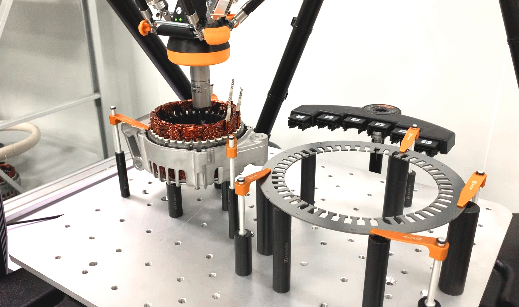

Motoren, generatoren, tandwielen en transmissiehuizen van EV's zijn voorbeelden van onderdelen waarbij productielijnen en -cellen nu bouwen op de procescontrole met het Equator meetsysteem, op de plek waar de productie plaatsvindt. Motor stators zijn hiervan een goed voorbeeld. De Renishaw SP25 meettaster in de Equator systemen kan zeer snel scannen, en in combinatie met de krachtige Renishaw MODUS programmeersoftware is dat ideaal om van een geassembleerde EV-stator vast te stellen of de inwendige diameter en concentriciteit voldoen aan de nauwe toleranties voor maat, positie en geometrie - essentieel voor een goed motorrendement.
In hetzelfde Equator systeem is ook een Renishaw TP20 schakelende taster te gebruiken om losse punten op te nemen met een snelheid tot drie punten per seconde, perfect om de relatieve posities van verschillene kantpunten te meten op een lamelleerplaat van een stator.
