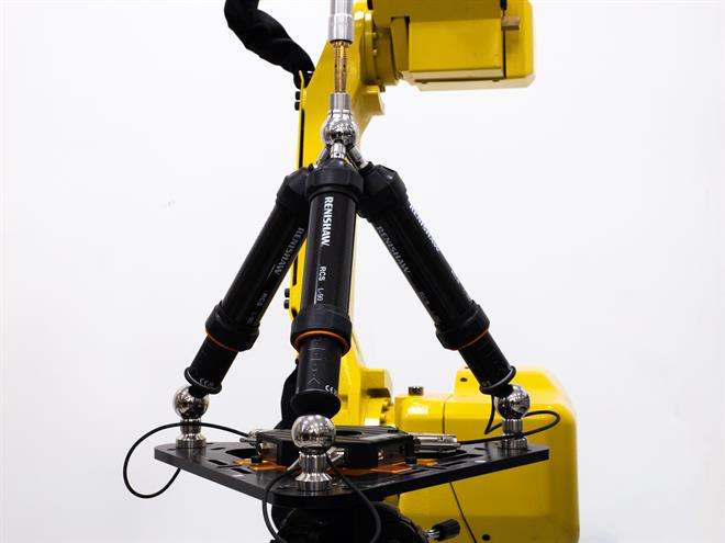

De RCS T-90 biedt geavanceerde kalibratie en diagnostische tests voor onderhoud en conditiecontrole van robots. De RCS T-90 is een driepotige configuratie die bestaat uit drie ballbars. Hij wordt samen met de RCS Software Suite gebruikt om diverse tests uit te voeren.

Renishaws robotdiagnosesysteem RCS T-90 voor industriële automatisering, aangebracht in een werkende robotcel.
Doorzie de voordelen van de RCS T-90
De RCS T-90 biedt specifieke tests om snel afwijkingen te identificeren in de opgeslagen verbindingsinstellingen. Zo is rechtstreeks in het veld aan de robot een nieuwe referentie te geven, die fouten vanwege onjuiste verbindingshoeken teniet doet. Dit levert allerlei automatiseringsvoordelen:
