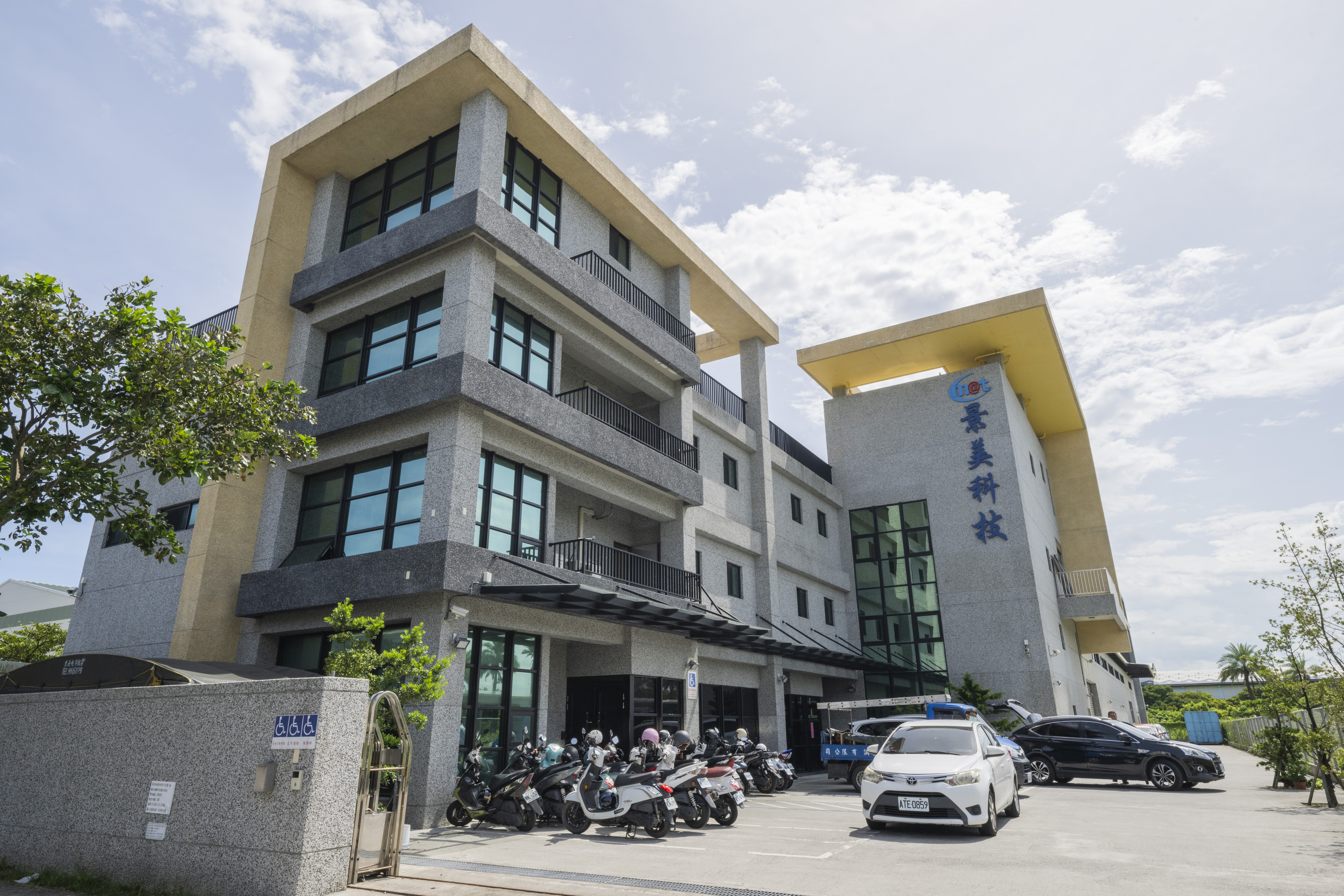

來自台灣的景美科技股份有限公司,多年來專注於研發、設計和製造晶圓測試探針卡及相關零組件。他們藉由 Renishaw XM-60
多光束校正儀和 QC20 循圓測試儀對生產設備進行綜合量測,確保生產線的順利運作和加工品質的提升。
