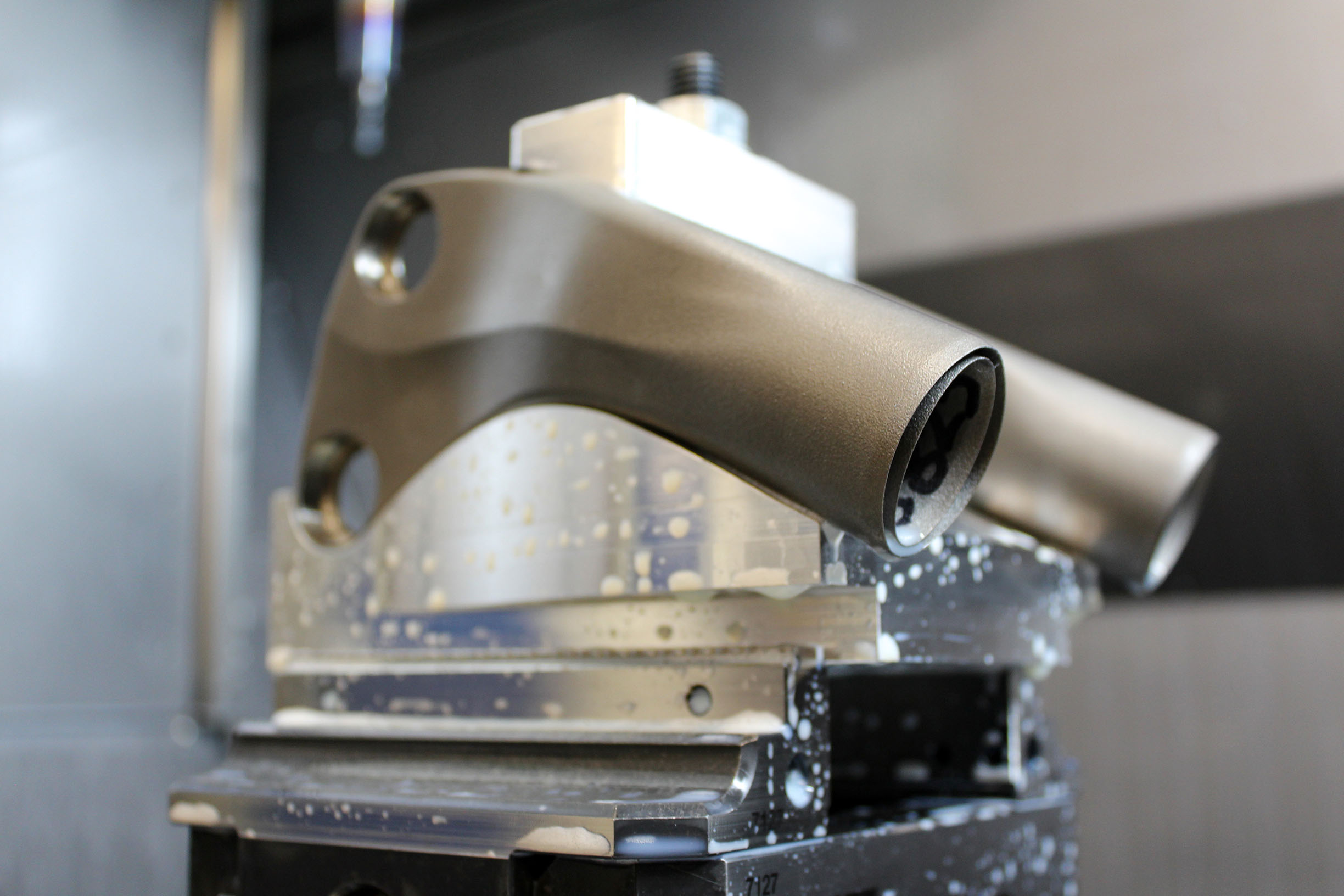

Renishaw 也貢獻 AM 專業知識以協助各種公司開發新產品。例如,山地自行車品牌 Atherton Bikes 與 Renishaw 合作,為該公司的自行車車架積層製造鈦凸耳。採用 RenAM 500Q 後,該公司可以提高生產率,快速開發和訂製零件以滿足騎士的要求。傳統方法需要大量工具,積層製造則是全數位化製程,因此可以在 CAD 中修改並有效率地重現凸耳以達到高標準。
