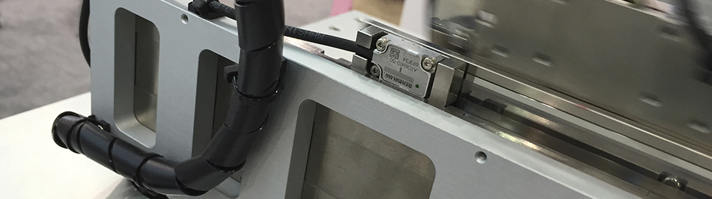

TPC開發的光學間隙平臺設計緊湊,內部幾乎沒有任何多餘的空間,光學尺體積的大小對平臺整體設計具有決定性的影響。Mr. Hwang說道:「面板修補設備上的工具頭需要帶著雷射頭和其他光學機械組件來回移動和到達面板每一處位置進行修補工作,因此工具頭在設計時會盡量做到輕巧,意味著所有組件包括間隙平臺機構必須緊湊。間隙平臺需要容納 4 組音圈馬達連同光學尺系統,你可想像當中有多擁擠。光學尺的讀數頭必須輕巧才足以安裝在緊湊的機構內。坦白說在市場上有其他體積相當的光學尺品牌,不過綜合各方面的規格優勢和性能表現,ATOM系列光學尺在整體表現上確實優於其他對手。」ATOM光學尺讀數頭的最小尺寸僅7.3 mm x 20.5 mm x 12.7 mm,包括線纜型和FPC元件型,是Renishaw目前產品線中尺寸最小的光學尺,十分適合使用於空間有限的應用。

面板上的缺陷是透過雷射聚焦等光學原理進行修補,而間隙的大小在修補過程中必須保持不變,直到開始處理下一個缺陷為止。TPC開發的間隙平臺採用20 um柵距,目的就是提高間隙位置的穩定性,避免在修補進行時因間隙大小的改變而影響修補的效果。另一方面間隙定位的重複性也十分重要,在50 nm解析度下,重複精度要求控制在+/- 0.5 um 範圍內。Mr. Hwang說道:「ATOM光學尺系列在這兩關鍵規格上均能符合我們的要求,而更難得的是ATOM同時把優異的訊號穩定性和微形化完全結合。 我們嘗試過市場上其他品牌的光學尺,不過就目前而言ATOM光學尺系列無論在性價比和交貨期的穩定性來說都比其他品牌做得更出色。」

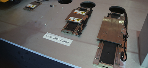

除了光學間隙平台,TPC開發的微形直線平台也採用了ATOM系列光學尺系統,平台的纖薄設計使其非常適合應用在像半導體、FPD這一些機構空間十分緊湊的高精度生產設備上,使設備製造商在設計時具有更大的靈活性。
