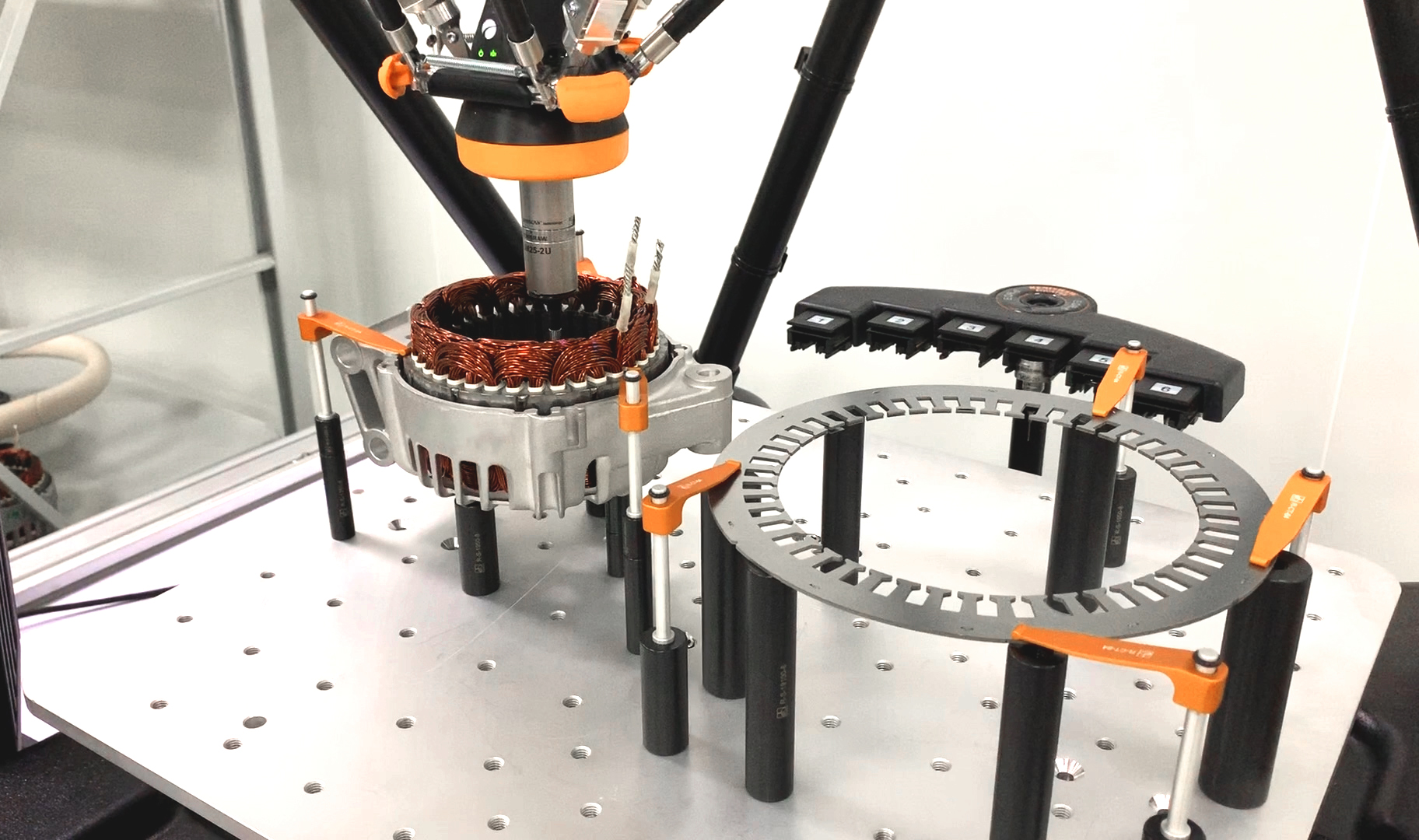

生產線及單元目前在製造電動車馬達、發電機、傳動齒輪及外殼等各種零件時,都需要仰賴 Equator 檢具系統提供的製程控制功能。馬達定子可說是其中最主要的例子:Equator 系統使用 Renishaw SP25 測頭提供高速掃描功能,搭配 Renishaw 強大的 MODUS 編程軟體,適合在組裝完成的電動車定子上,評估 ID 及同軸度嚴格的尺寸、位置及幾何公差,是保證馬達效率的關鍵所在。
Equator 系統同樣也能使用 Renishaw TP20 接觸式測頭,以最高每秒三個點的速率蒐集單點資料,最適合量測定子層板多個邊緣點的相對位置。
