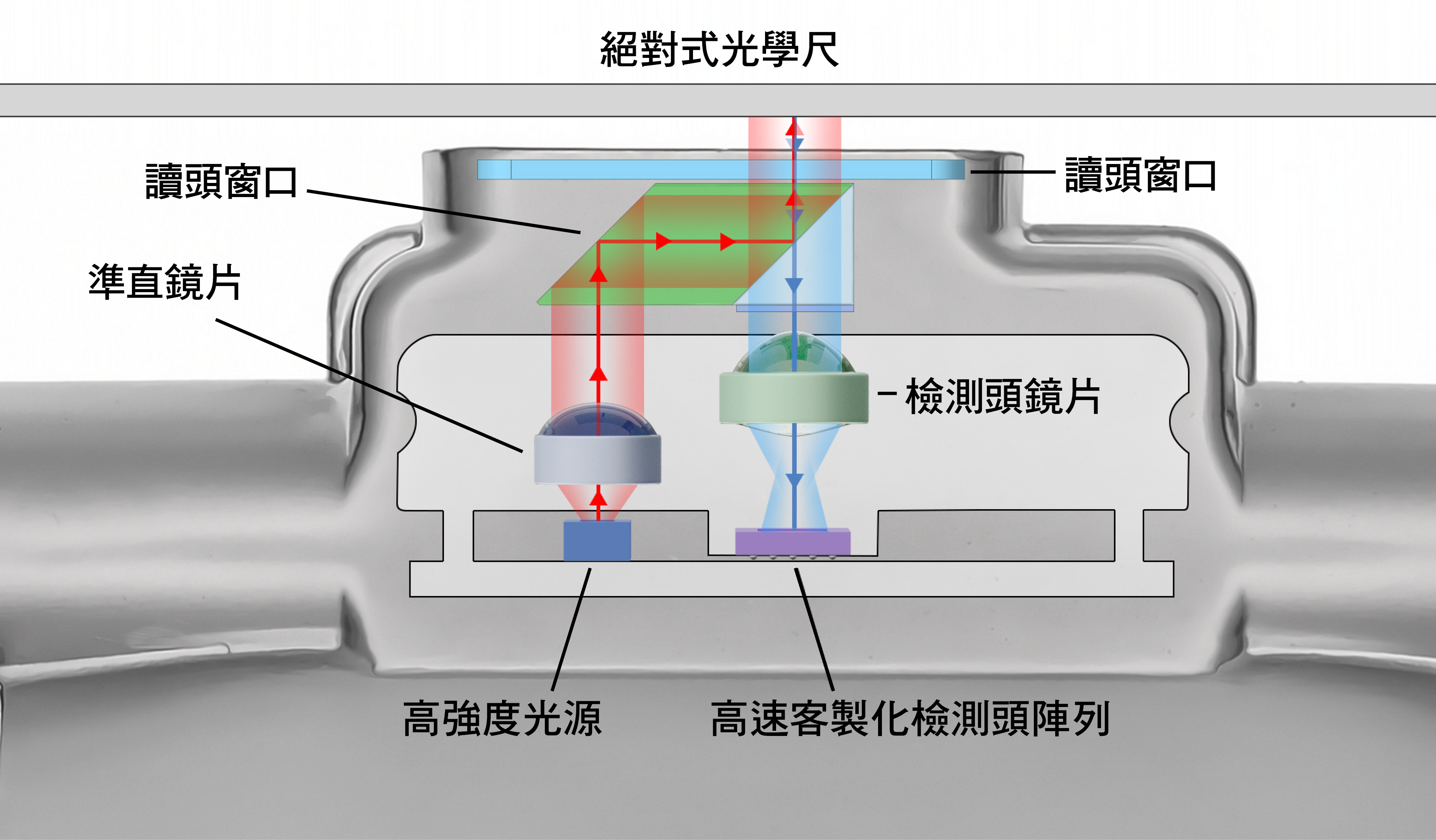

FORTiS 設計是以備受業界肯定的 RESOLUTE™ 光學尺技術為基礎,具備高度抵抗能力,可避免液體及固體碎屑污染物進入。其中採用鋁擠型外殼,搭配縱向組裝的連續密封件及密封端。讀頭支架以葉片連接密封的光學元件,葉片可穿過密封件並沿著光學尺長度行進。線性軸移動會讓讀頭和光學鏡組在光學尺的絕對式尺(固定至外殼內部)上來回移動,沒有機械接觸。

FORTiS 光學尺除了採用鋁擠型外殼,也通過進一步的密封效果提供保護避免污染:讀頭光學元件(於外殼內部運作)本身就具備 IP67 密封效果,可避免受到液體、切屑及其他碎屑污染。此外,FORTiS 光學尺外殼提升密封效果後,也可減少空氣吹驅系統洩漏空氣,進而降低營運成本,並延長系統使用壽命。
