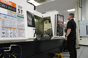

わたしは機械のエラーマッピングに取り組んでいます。初期プロセスの開発時間を延ばさずに、最初の加工から合格品を出せるようするためです。例として、段取りのパフォーマンスが非常に悪い機械の話があります。
- 大型の複合加工機 (ツインスピンドル、B 軸、タレット)。
- 機械内で位置決め誤差が複数発生。
- この位置決め誤差を把握できていないと、段取りのパフォーマンスが低下。1 回の小ロット生産を稼働するのに平均で 8 時間 (8 時間以上かかるのが大半)。
- この非効率的な状況によって、供給上の問題も日常的に発生。
- OMP400 を導入したことで機械内で軸間の誤差を特定可能になり、誤差のマッピングの効率が向上。
- このヘルスチェックを 2 週間に 1 回実施して、位置決め誤差を検出してマクロに格納。そしてこのマクロを、新規機械セットアップ時に呼び出してワーク座標系を更新。
- このプロセスに加えて、上刃物台のプローブで下刃物台の工具を計測することで、機械の全軸間での精度を完璧に確保 (機械のエラーマッピング)。
- 平均の段取り時間が従来の半分に。生産時間と品質コストの点で非常に高い改善効果。
