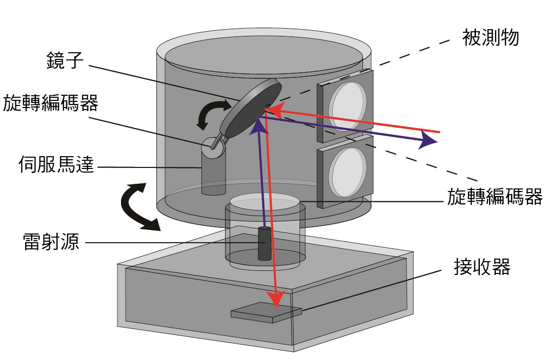

光學尺在掃描器上主要應用於測角部分,用以回饋每個發出的脈衝在掃描器坐標系下的角度,再與測距資料組合進行計算。典型掃描器一般設計有平行和垂直兩個旋轉軸,兩軸均採用伺服馬達,分別配置環形光學尺系統作位置回饋,雷射光通過兩組以伺服馬達帶動且勻速旋轉的棱鏡,並以固定的脈衝發射間隔發射到被測物體進行掃描,從而收集三維空間資料。光學尺在整個系統中的作用可說是至關重要,如果回饋角度資料偏差,對應的角度值就會出現錯誤,從而導致系統生成扭曲的圖像。目前市場上的車載掃描器最大測距範圍可達道路兩旁 1000 m 或以上,測角的解析度和精度普遍也能達到 0.001 度和 0.005 度,另外測距精度可達每 100 m 誤差僅 10 mm 以內。

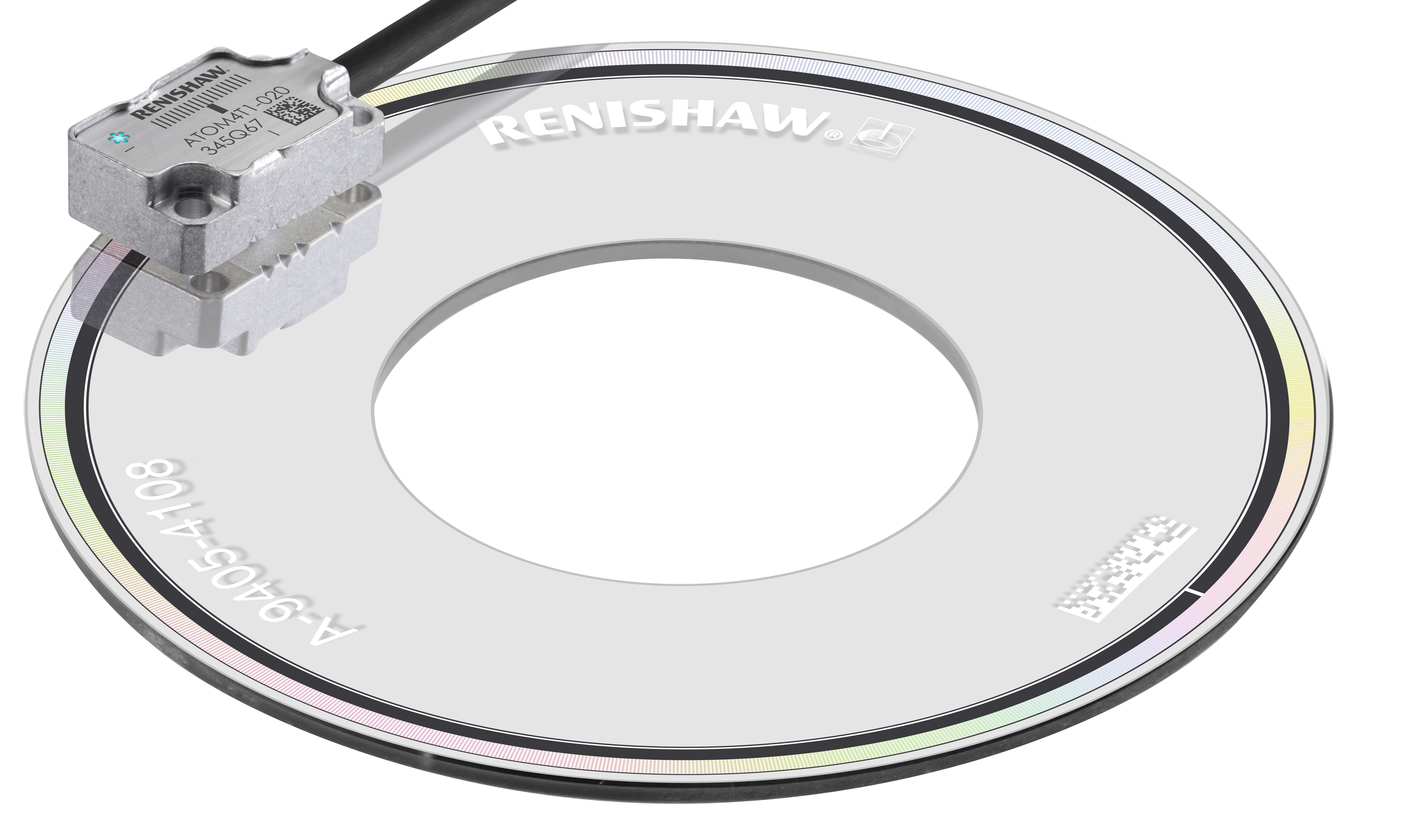

Renishaw ATOM 圓光學尺系列讀頭最小尺寸僅6.8 mm x 20.5 mm x 12.7 mm,與玻璃碼盤搭配使用。ATOM光學尺採用獨有的光學濾波系統,可提供更好的信號穩定性和純粹度,同時消除柵尺因安裝在彎曲或高低不平的表面上而出現的波動誤差,此外,TONiC 也正是採用了這種先進的光學濾波系統。

安裝是否簡單是用戶在選擇零部件時普遍會考慮的因素,對於如雷射掃描器這類高精密的設備,情況更是如此。玻璃碼盤的安裝最重要就是確保它與支架軸中心保持同心,在 ATOM 碼盤的應用上,目前部分客戶是通過顯微鏡以目測方法觀察和調整位移減少偏心,調整後再以金屬蓋把碼盤壓緊並鎖上螺絲,整個安裝過程十分簡單。另外,TONiC RESM 環形光學尺的安裝同樣便利,系統也如其他 Renishaw 光學尺一樣穩定可靠。
以目視進行校正雖然簡單,但缺點是較為依賴操作員的經驗。Renishaw 為用戶提供另一種系統化的安裝方法,使經驗較少的操作員也能勝任。該方法主要是通過監控 DSI 雙讀頭系統(兩個讀頭安裝角度呈
180度)的輸出信號,然後調整碟盤減少兩個讀頭的計數差,重複調整直到將偏心誤差減少到目標值。另外,ATOM 和 TONiC 讀頭還包含方便其進行快速安裝的 LED 安裝指示燈,以及可實現快速優化的自動校準程式。
