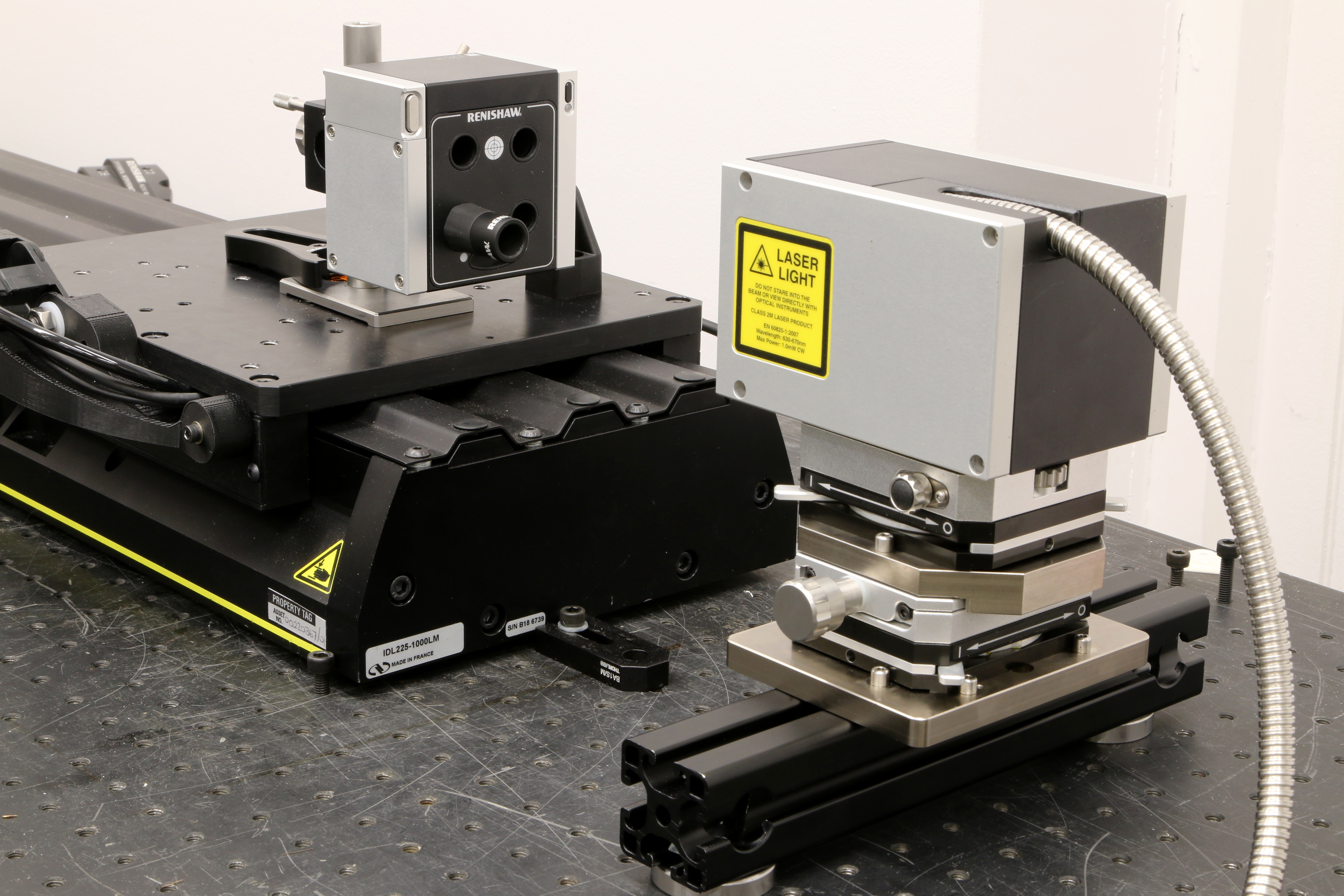

運動控制編碼器:
Renishaw 一系列運動控制編碼器應用廣泛,精準定位,穩健可靠,為高效製程奠定基礎。在要求日益嚴苛的半導體製造中,高精度運動控制已成為製程穩定性的關鍵要素。有鑑於此,Renishaw 正式推出全新 1.5D 光學尺系統,成為展中的一大亮點。該系統具備多自由度量測能力,能精準反饋高精密平台移動過程中所產生的動態誤差,進而有效掌握整體精度表現,適合不斷推陳出新的半導體設備。此外,Renishaw 多款光學尺系列產品也早已為半導體產業所採用,例如 VIONiC™ 高性能光學尺就獲設備大廠 ASMPT 應用在其不同階段的後段製程設備上。

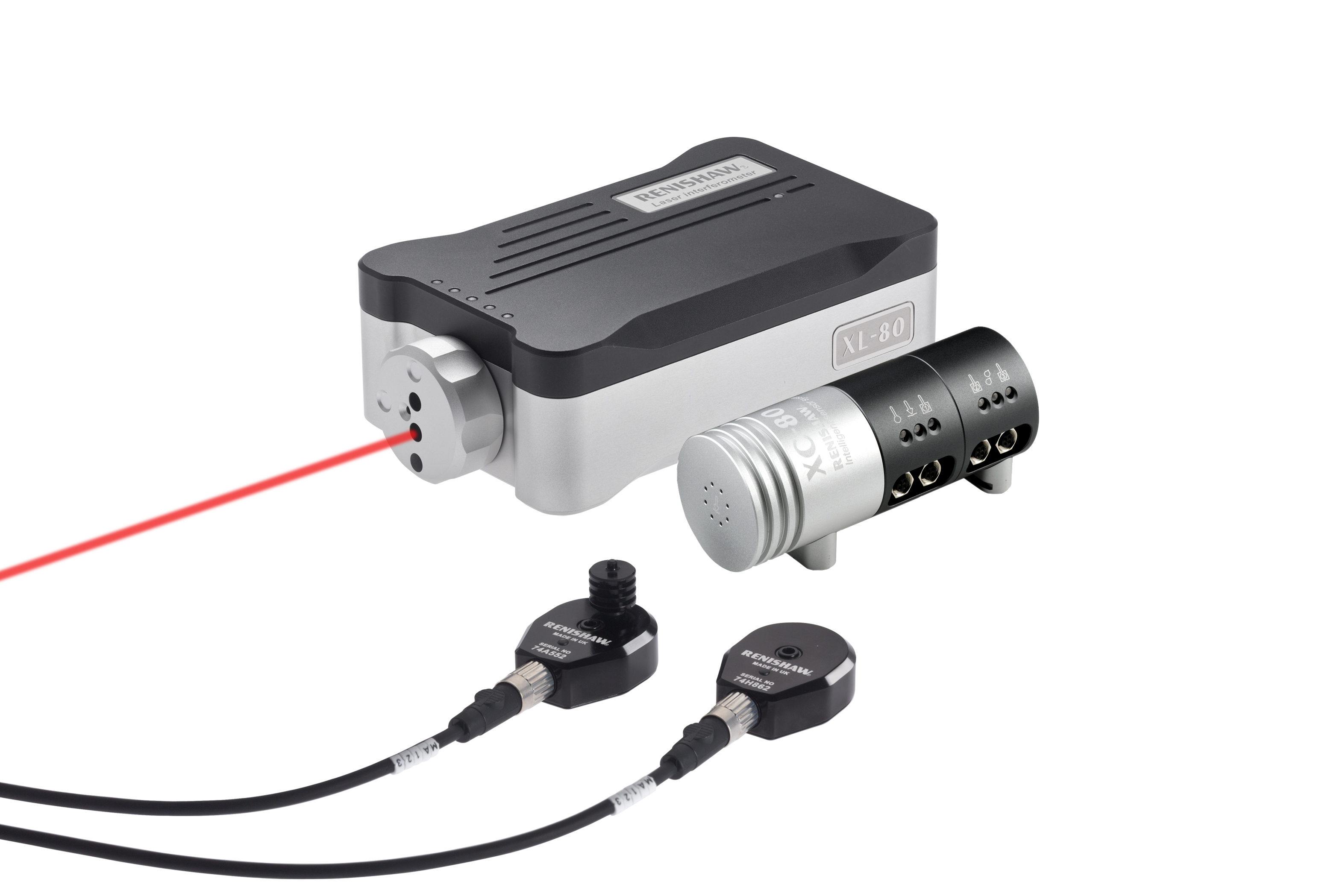

設備校正系統:
為維持半導體設備長期穩定運作,定期的誤差校正與精度維護已成為不可或缺的環節。XM-60 多光束校正儀可同時量測線性軸六個自由度的誤差,僅需一次擷取,即可完成該軸所有幾何誤差的量測,是一套功能強大、可協助打造高度可靠製程設備的診斷工具。而 XL-80 雷射干涉儀則以極高穩定性與精度聞名,可針對半導體關鍵設備、精密平台等進行檢測和校正,以確保設備在運作過程中的準確性和穩定性。

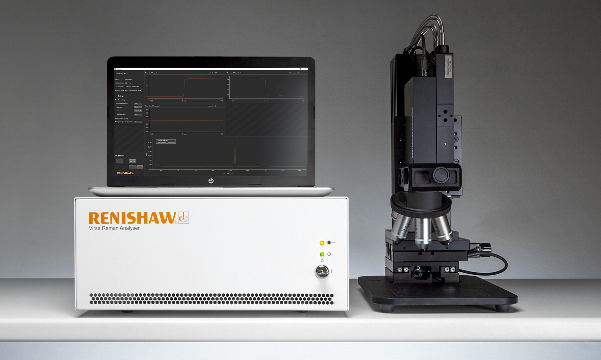

拉曼光譜儀:
當生產出半導體後,便可以使用 Renishaw 拉曼光譜儀作為半導體的檢測工具。拉曼技術可有效地對多樣化的半導體、高分子材料和超導體進行表徵與成像分析。其分析過程簡單直接,無需樣品製備,也不依賴真空環境操作,避免了使用電子顯微鏡常見的電荷積聚問題。本次展出的 Virsa™ 拉曼光譜儀是一款可攜式全自動拉曼系統,支援快速分析材料組成、晶體結構、殘留應力等微觀性質。拉曼光譜儀廣泛應用於半導體材料研發、生產監控與良率分析,是非破壞性分析的理想選擇。
值得一提的是,本次展覽期間,Renishaw 英國總部拉曼光譜專家 Jerome Innocent 將於 9 月 11 日下午 14:20 於 SEMICON TechXPOT 創新技術發表會現場演講,深入剖析拉曼光譜於半導體材料應用的最新趨勢,提供業界第一手技術解析。
