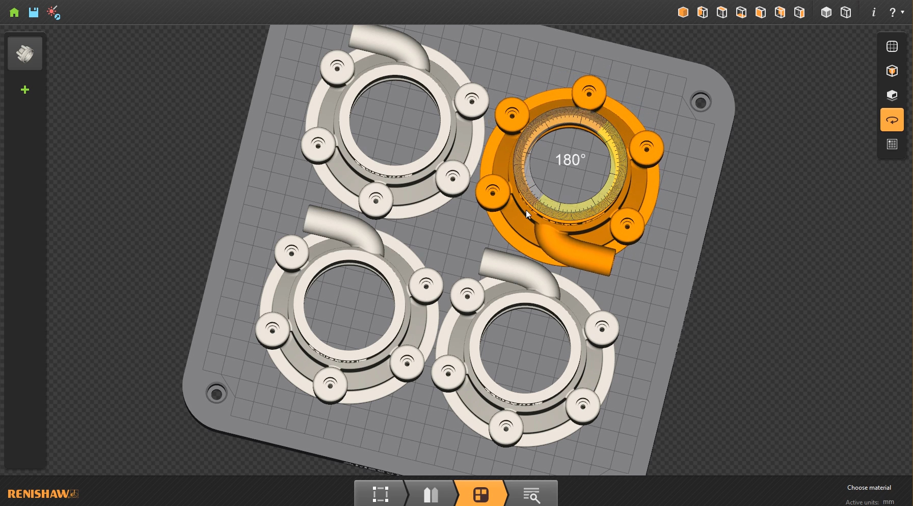

歧管設計是由 Land Rover BAR 在 CAD 軟體之中建立。Renishaw 製作本身專屬的建構準備軟體,名為 QuantAM。我們由 Land Rover BAR 取得 CAD 檔案,進行定向、旋轉、支撐,並將其分為多層。完成以上作業之後,就可將機器檔案傳送至積層製造系統,使用高功率雷射建構零件,而且還有空間可以疊代及加強設計。
您是否可以說明生產金屬積層製造歧管的主要步驟?
歧管設計獲得同意後,就會在 3D CAD 軟體之中繪製完成。Land Rover BAR 將 CAD 檔案以電子方式傳送至 Renishaw,我們將其轉換為 .stl 檔案。這種檔案格式可匯出至金屬積層製造的建構準備軟體。Renishaw 專屬的建構準備軟體 QuantAM,專門搭配 Renishaw 高效能金屬積層製造系統使用。Renishaw 積層製造團隊使用這套軟體,取得虛擬的 Land Rover BAR 歧管,在建構基板上正確地設定及定向零件,並套用各項必要支撐。建構支撐需要用於連結任何間隙、支撐懸浮面部分,並於零件一層層製造時,維持零件穩定及保持定位。Renishaw 積層製造團隊使用本身的專業知識,確保應用最少數量的支撐以避免浪費,並減少移除支撐所需的時間。
Land Rover BAR 金屬積層製造歧管展示在QuantAM 軟體中 Land Rover BAR 金屬積層製造歧管展示在QuantAM 軟體中

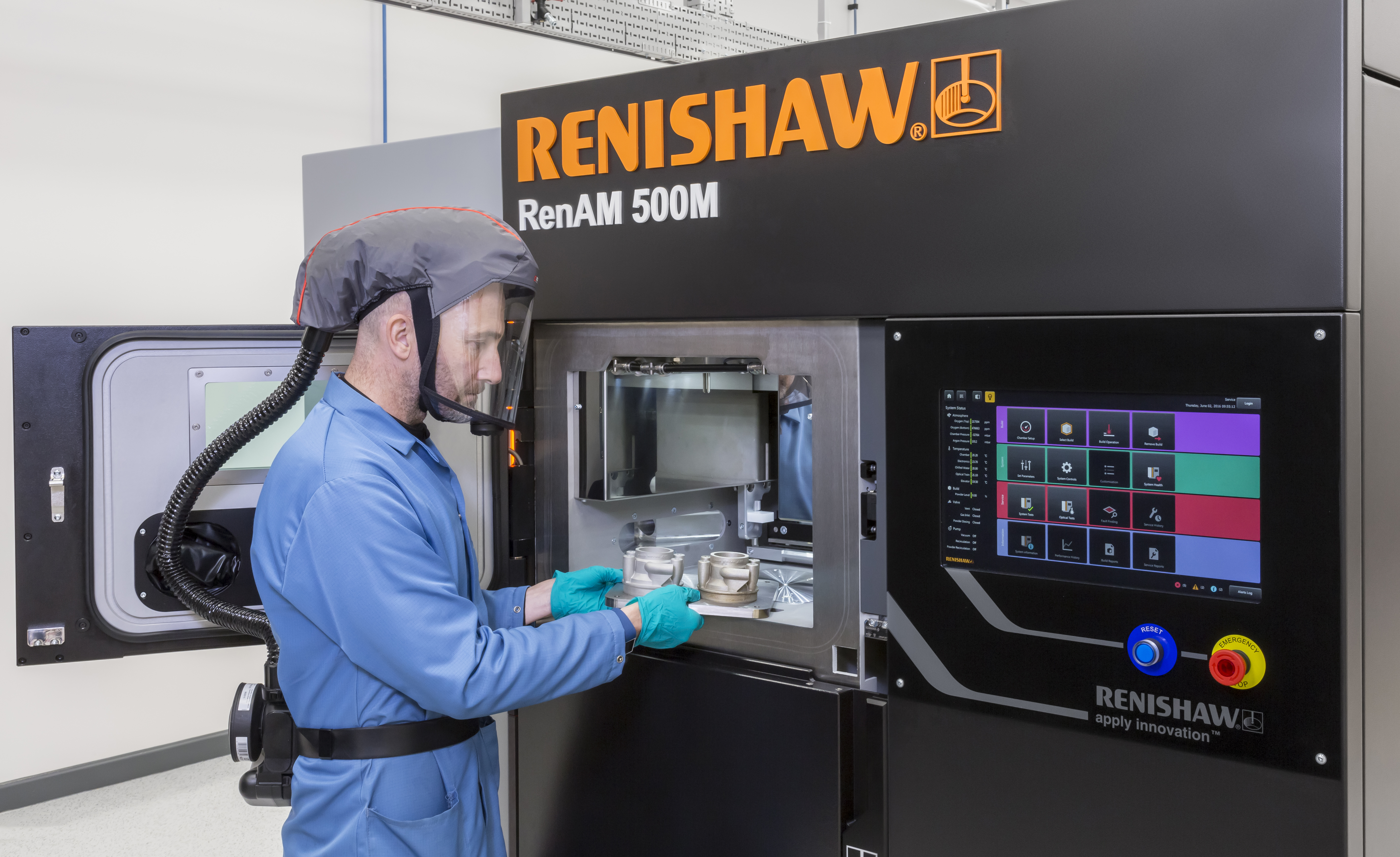

零件在 QuantAM 中準備完成後,檔案就準備好送往 Renishaw 金屬積層製造系統。Renishaw 金屬積層製造系統使用雷射粉床融熔技術,將細微的金屬粉末融熔在一起,一層層地建構零件。一開始金屬粉末會裝入 Renishaw 金屬積層製造系統之中,然後金屬建構基板會裝入系統的艙體內並加以固定。將 QuantAM 檔案傳送至系統,系統艙體中的所有空氣將以真空方式抽除。接下來會將氬氣這種惰氣灌注至系統中,營造安全穩定的大氣環境,然後就可以開始輸送粉末。一層薄薄的金屬粉末會沉積在建構基板上,由軟刷在基板上前後移動,確保金屬粉層均勻分布。而後高功率雷射依據建構檔案提供的二維層資料,定位與聚焦讓粉末融熔。緊接著建構基板向下移動一層,沉積第二層粉末,並重複進行鋪設粉末層程序,直到零件完全建構為止。
建構完成後,多餘的粉末會被刷除,不過仍密封在系統內部。運載零件的建構基板,之後可能會由系統取出,準備使用後加工技術進行精加工。大部分金屬零件會使用線切割技術從建構基板卸下,之後可能需要表面精加工及熱處理。加工用於添加螺紋,並應用於需要高公差的區域。
