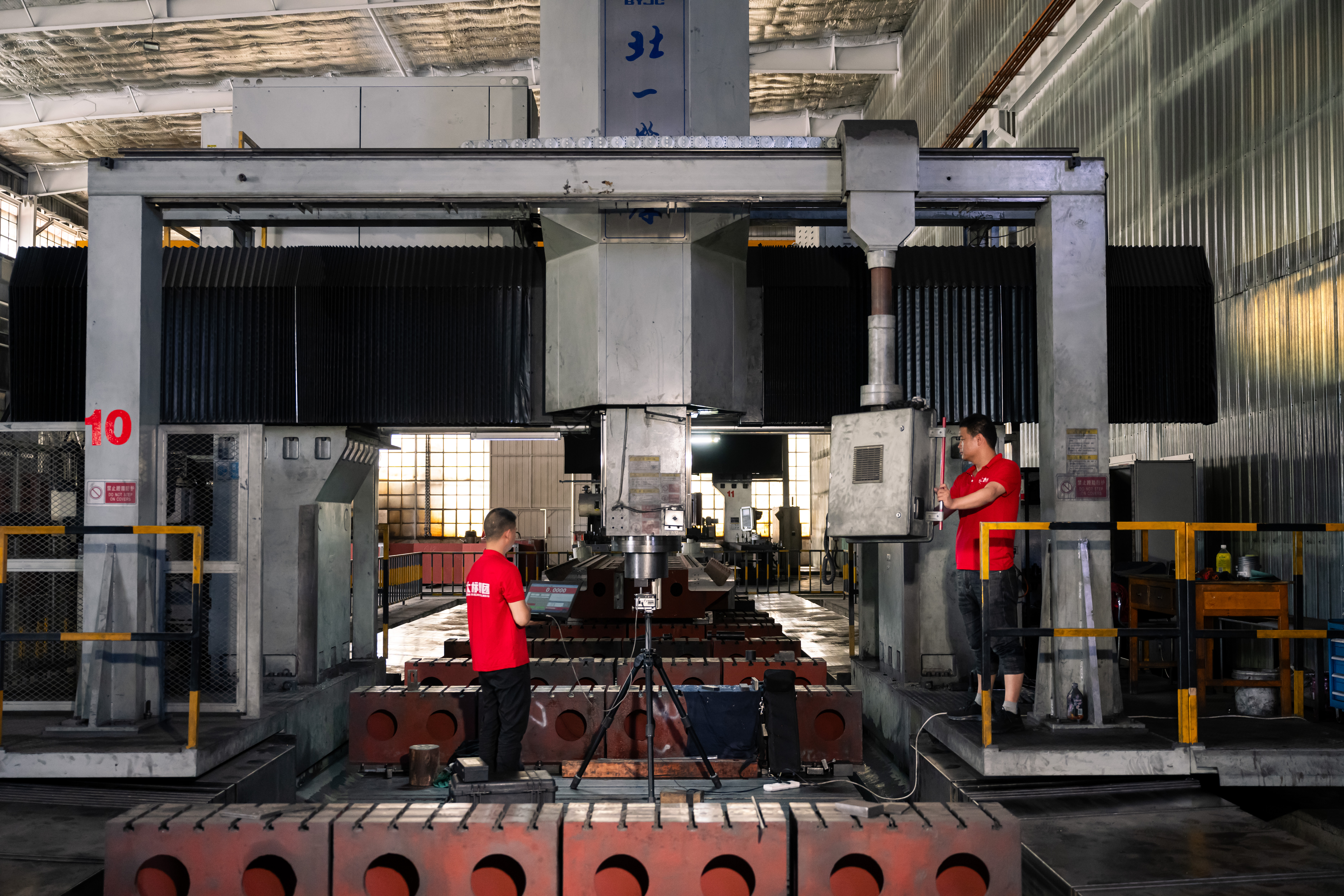

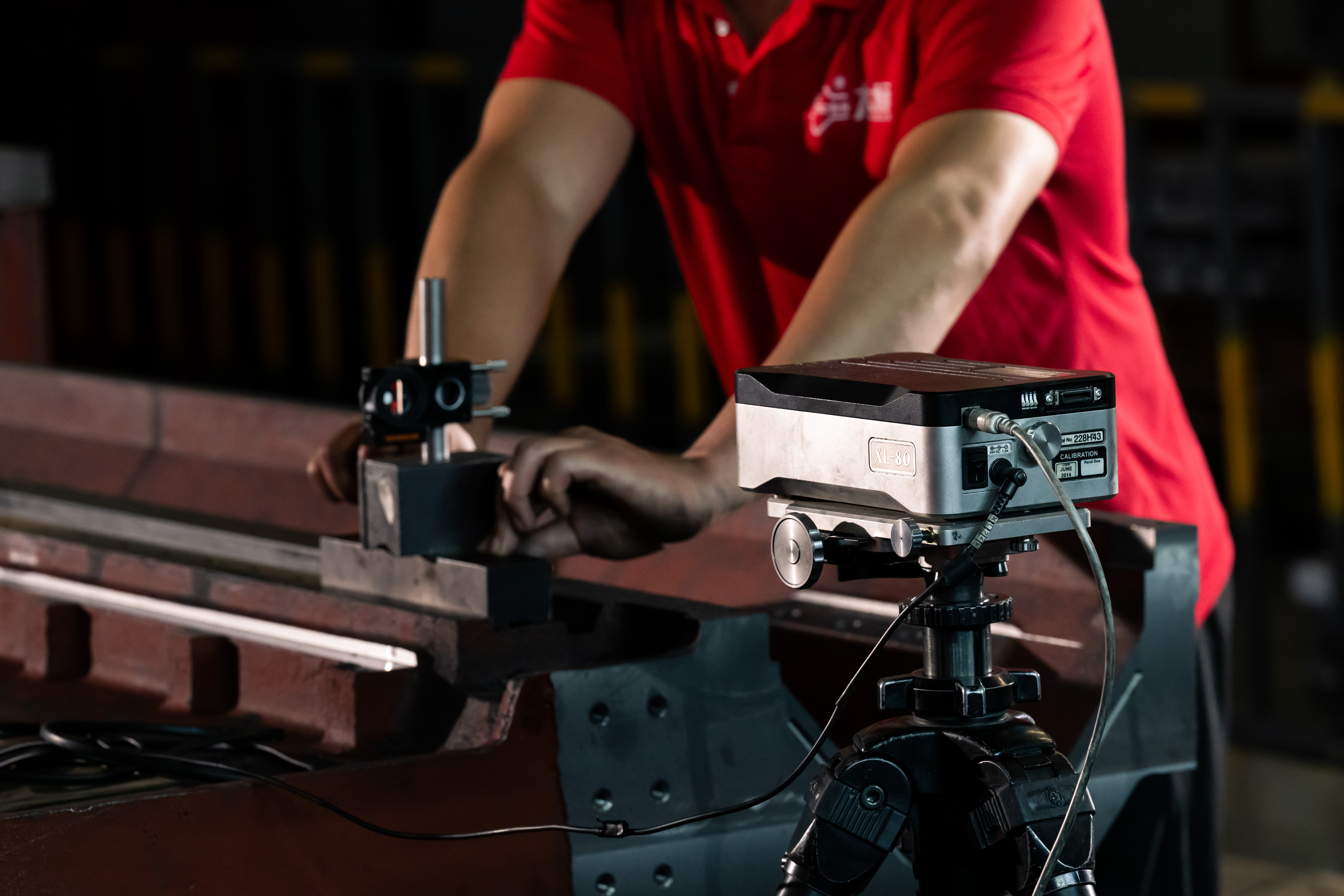

太標數控目前採用 Renishaw XK10 校準雷射系統針對大型龍門工具機鑄件進行檢測,包括真直度、安裝導軌基準面(水平和垂直基準面),以及兩個基準面之間的平行度和垂直度等項目。其中一個十分關鍵的應用是檢測大型橫樑鑄件的真直度,在檢測橫樑真直度時,工具機裸機或整機製造商在安裝線性導軌後,由於其重量導致橫樑下墜,進而影響整體真直度。因此,技術人員會根據經驗預留了一定調整空間,俗稱「中凸」。換句話說,通過 XK10 校準雷射系統的協助,借此將橫樑中間位置的真直度進行加工工藝性調整,以符合精度要求的加工工藝。

長行程量測往往是各製造商面臨的一個痛點。以往太標數控使用大理石角尺搭配千分錶來對長行程鑄件進行檢測。由於大理石角尺最長僅有 2 米,因此需要進行分段檢測,這導致檢測誤差非常大。相比之下 Renishaw XK10 校準雷射系統採用雷射量測原理,在進行長行程檢測時展現了其優勢。而且與千分錶不同,XK10 的精度不會因內部彈簧的損耗而降低,因此可以長期使用。
雷射量測系統確實具有進行長距離量測的能力,不過在現實環境中空氣擾流的存在會產生測量噪音。空氣擾流所造成的環境噪音有可能會對量測結果產生干擾。這些干擾會導致量測結果在不同位置之間出現不一致或不重複的情況,進而影響了真直度量測的準確性。雷射真直度量測依賴靜態/穩定的雷射光源作為參考。空氣溫度、濕度和壓力的變化都會導致雷射光束的漂移,而當雷射光源和接收器之間的距離增加時,這情況會變得更加嚴重。儘管嚴格的環境控制可有效減少空氣擾流,但這種方法成本高昂且不總是實用。空氣擾流所造成的環境噪音有可能會對量測結果產生干擾。這些干擾會導致量測結果在不同位置之間出現不一致或不重複的情況,進而影響了真直度量測的準確性。然而,透過使用 Renishaw XK10 校準雷射系統的拼接技術,可以有效解決這個難題。
XK10 的拼接技術是一種用於提供準確真直度量測資料的技術。它的原理是通過評估整個行程的噪音情況並找出最理想的拼接長度,即在該長度範圍內因空氣擾流所造成量測結果不一致的影響達至最小化。
一旦找到最理想的拼接長度,XK10 就可以根據這個長度進行量測,並忽略在該範圍內空氣擾流所產生的影響。這樣可以提供更準確的真直度量測資料,尤其對於需要進行超長距離量測或在空氣擾流嚴重的環境中進行量測的應用來說,效果非常明顯。

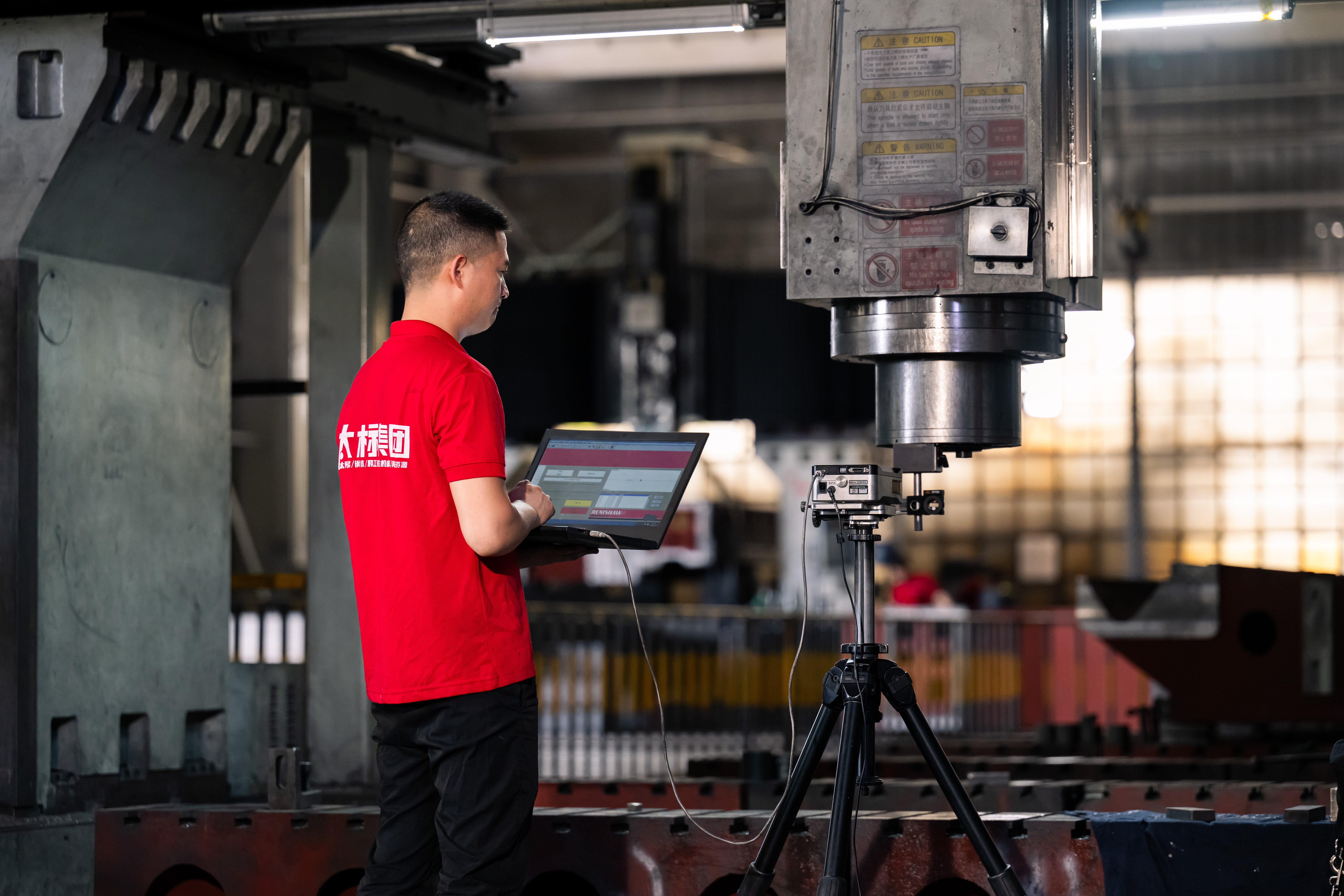

太標使用 Renishaw XK10 進行機台校正
Renishaw XK10 校準雷射系統操作簡便

陳廠長表示:「XK10 校準雷射系統的操作非常簡單、快捷和便利。學習起來很快,而且功能非常完備,完全能夠滿足我們的需求。此外,介面設計簡潔直觀,報告內容圖文並茂,使用體驗非常好。」
