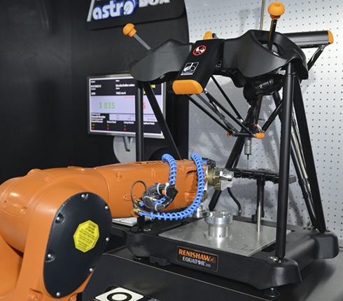

  • Automatizace měření - Equator pečlivě měří díly podávané robotem
Na první pohled jsem viděl, že přesně tohle potřebujeme. Je to malý lehký přístroj, jehož ovládání se dá snadno naučit a navíc byl jako jeden z prvních na trhu schopen komunikovat s robotem.

Ačkoliv ani sám výrobce robotizované pracoviště se systémem Equator nenabízí, Miroslav Dušek a jeho kolegové se vrhli do vlastního vývoje. V dílně trávili noci i víkendy a výsledkem je doslova unikátní měřicí buňka, kombinující měřicí přístroj Equator 300, robotickou ruku Kuka, speciální paletový systém pro manipulaci s výrobky, to vše pojato jako bezobslužné plně automatizované pracoviště pro nepřetržité měření ve třech směnách, navrch vybavené speciálně vyvinutým softwarem pro vyhodnocování kvality jednotlivých pracovníků v čase a zabalené do designu světové úrovně.
Z nápadu, který měl sloužit pro interní potřeby, se vyvinul ucelený produkt promyšlený do nejmenších detailů. Dostal pojmenování AstroBox a jako takový bude k dispozici i dalším zájemcům o stoprocentní automatizaci výstupního měření výrobků. O tom, jak moc si dal Miroslav Dušek na tomto svém „dítěti“ záležet, svědčí například i možnost vzdálené správy pracoviště přímo z řídicího střediska v Astro Kovo Plzeň.
Série tří AstroBoxů nepřetržitě pracuje v dílně pana Duška již nyní. Jejich precizní funkčnost i vizuální zpracování přiměje i účastníky zahraničních návštěv uznale kývat hlavou. Na obavu průmyslových koncernů z případných problémů s nekvalitními díly od jejich dodavatelů našel Miroslav Dušek efektní preventivní léčbu. „Tyto velké zákazníky prostě vždycky zajímá, čím a jak měříte. AstroBox je z tohoto pohledu naprosto strategická záležitost. Čím víc Equatorů tady budeme mít takto nainstalovaných, tím klidněji budu spát, protože si budu jistý, že už naše brány neopustí jediný špatný kus.“
