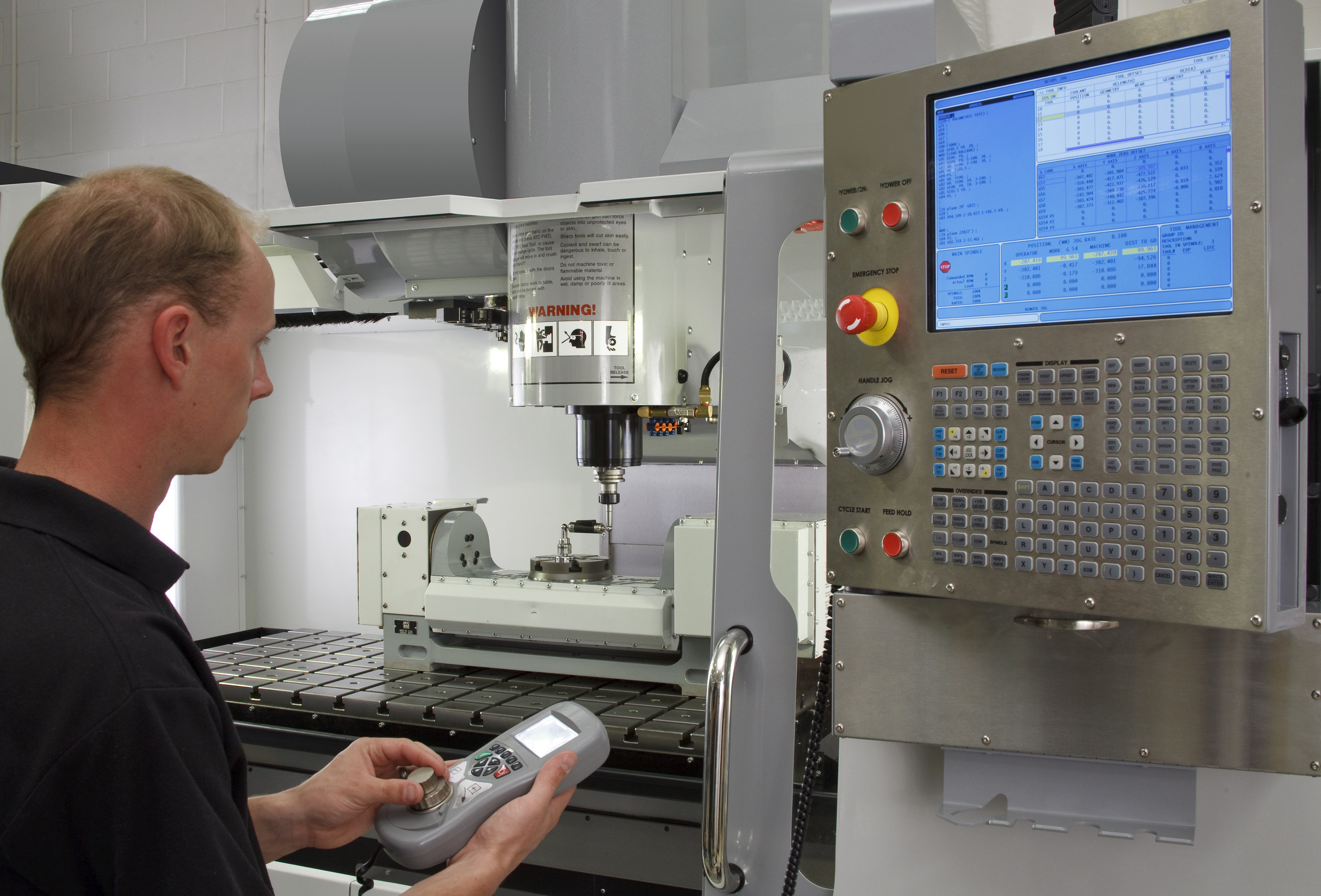

QC20-W test ve třech rovinách Konstrukce systému QC20-W ballbar je úplně nová. Vyznačuje se použitím lineárního snímače vyvinutého společností Renishaw a bezdrátovou technologií Bluetooth®. Předností tohoto řešení je snadné použití bez nutnosti pracovat s otevřenými dveřmi stroje a vyšší spolehlivost snímače.

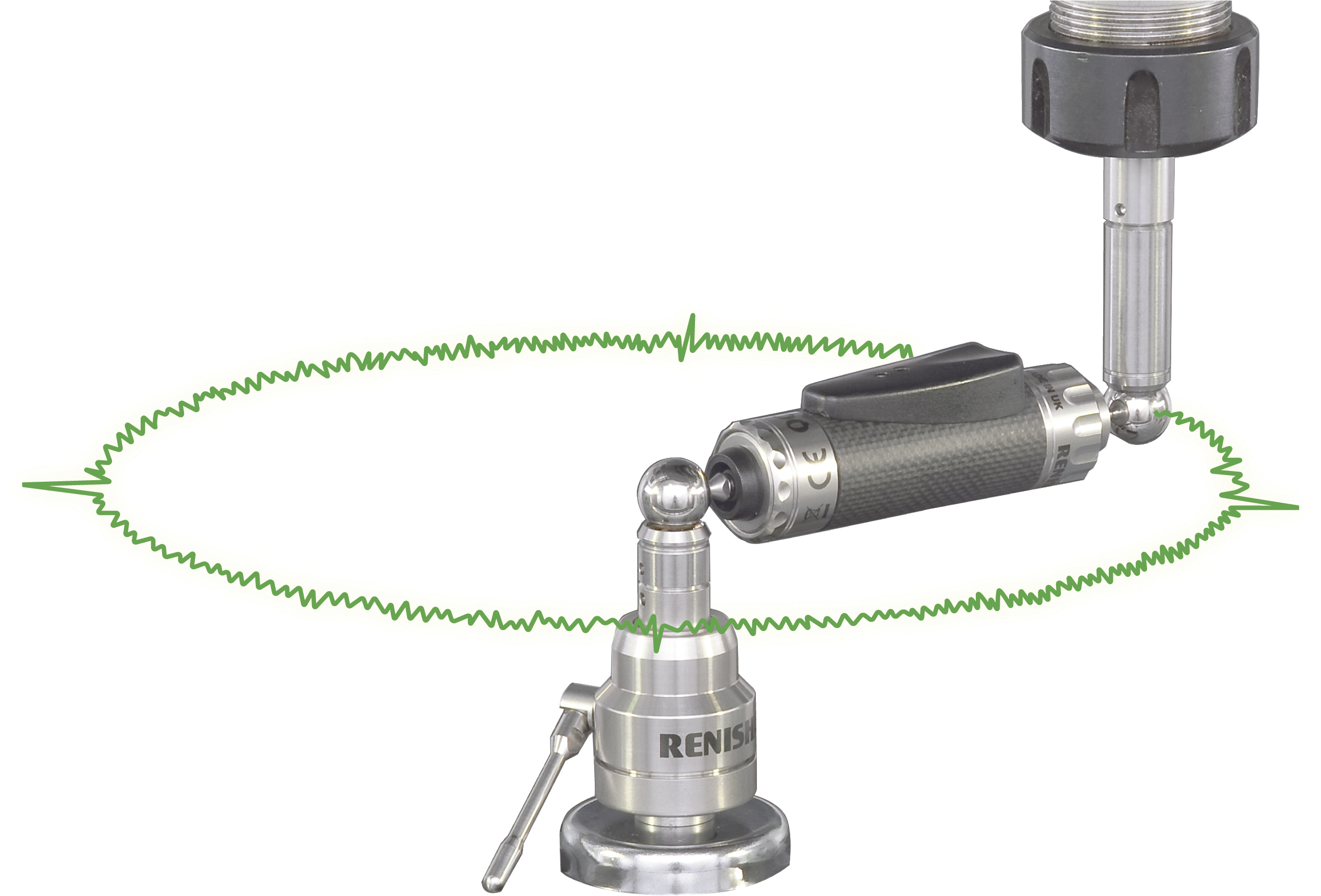

Diagnostikujte chyby polohování stroje

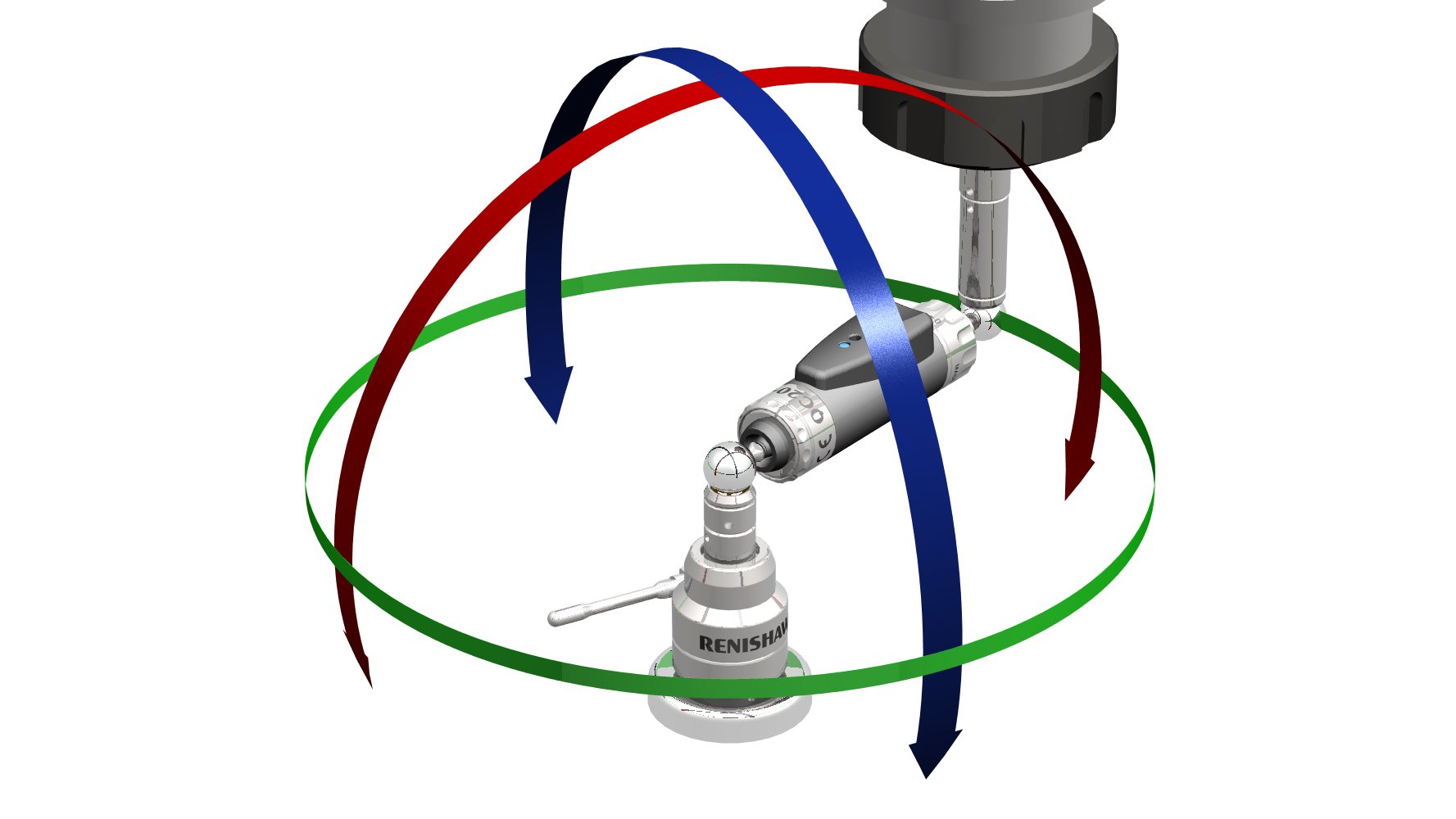

Nové řešení rovněž umožňuje testování ve 3 navzájem kolmých rovinách pomocí jediného referenčního bodu. Instalace jedinečného hardwaru urychluje testování a přináší schopnost provádět měření volumetrické přesnosti stroje. Systém QC20-W ballbar zachovává princip jednoduchého kruhového testu a výkonný expertní software provádí analýzu příčin nepřesnosti. Společně dokážou tyto nástroje diagnostikovat a kvantifikovat chyby v polohování stroje, např. neshodu serva, trhavý posuv, axiální vůli, opakovatelnost, neshodu měřítka a chyby geometrie stroje. Vedle toho zjišťují také celkovou hodnotu chyby kruhovitosti.
