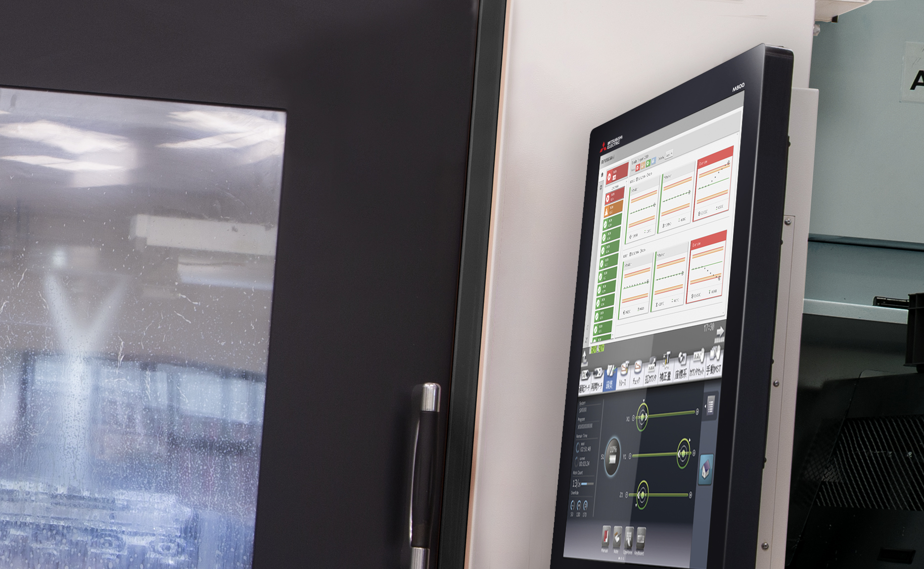

Reporter is een app die real-time het proces bewaakt en zeer visuele grafische weergaven van de meetgegevens genereert. Van iedere meting wordt de status goedkeur, afkeur of waarschuwing getoond, waardoor de app ideaal is voor basisrapportage van trends. Meetgegevens opgeslagen in het archief van de machinebesturing kunnen ook weergegeven en bekeken worden, wat helpt bij het herkennen van langetermijntrends en thermische effecten en bij het plannen van preventieve onderhoudstaken.

In slimme fabrieken is het routine om gegevens te verzamelen over productieactiviteiten en met de informatie vervolgens problemen op te lossen of productieprocessen te optimaliseren. Reporter maakt het gemakkelijker om op de machine meetgegevens op te nemen en deze te delen via de nieuwe optie voor data-export. Gebruikers kunnen data van productinspecties en gereedschapmetingen als csv-bestand exporteren vanuit de Reporter app of de data streamen vanuit de bewerkingsmachine via MTConnect - de standaard voor het uitwisselen van bewerkingsmachinegegevens.

Behalve producten instellen en inspecteren kunnen Renishaw tastersystemen voor bewerkingsmachines ook de lengte en diameter van snijgereedschappen instellen op de machine. De nieuwste versie van de Reporter app kan bijgewerkte gereedschapinstellingen vastleggen en grafisch weergeven hoe lengte en diameter van het snijgereedschap veranderen in de tijd. Doordat ze de slijtage van de snijkanten kunnen volgen, is voor operators te zien wanneer de gereedschappen aan vervanging toe zijn. Dit voorkomt uitval door gebruik van te ver versleten gereedschappen en bespaart geld doordat gereedschap ook niet te vroeg vervangen wordt.

Het is nu mogelijk om binnen de Reporter app gegevens te filteren op product-ID, vormnaam of datareeks, zodat operators kunnen afstemmen op de gegevens die ze willen zien. Met de exportoptie kunnen gebruikers de gefilterde gegevens exporteren voor verdere analyse. Verder kunnen gebruikers kiezen voor de nieuwe compacte tabelweergave of de standaard controlekaartweergave.
