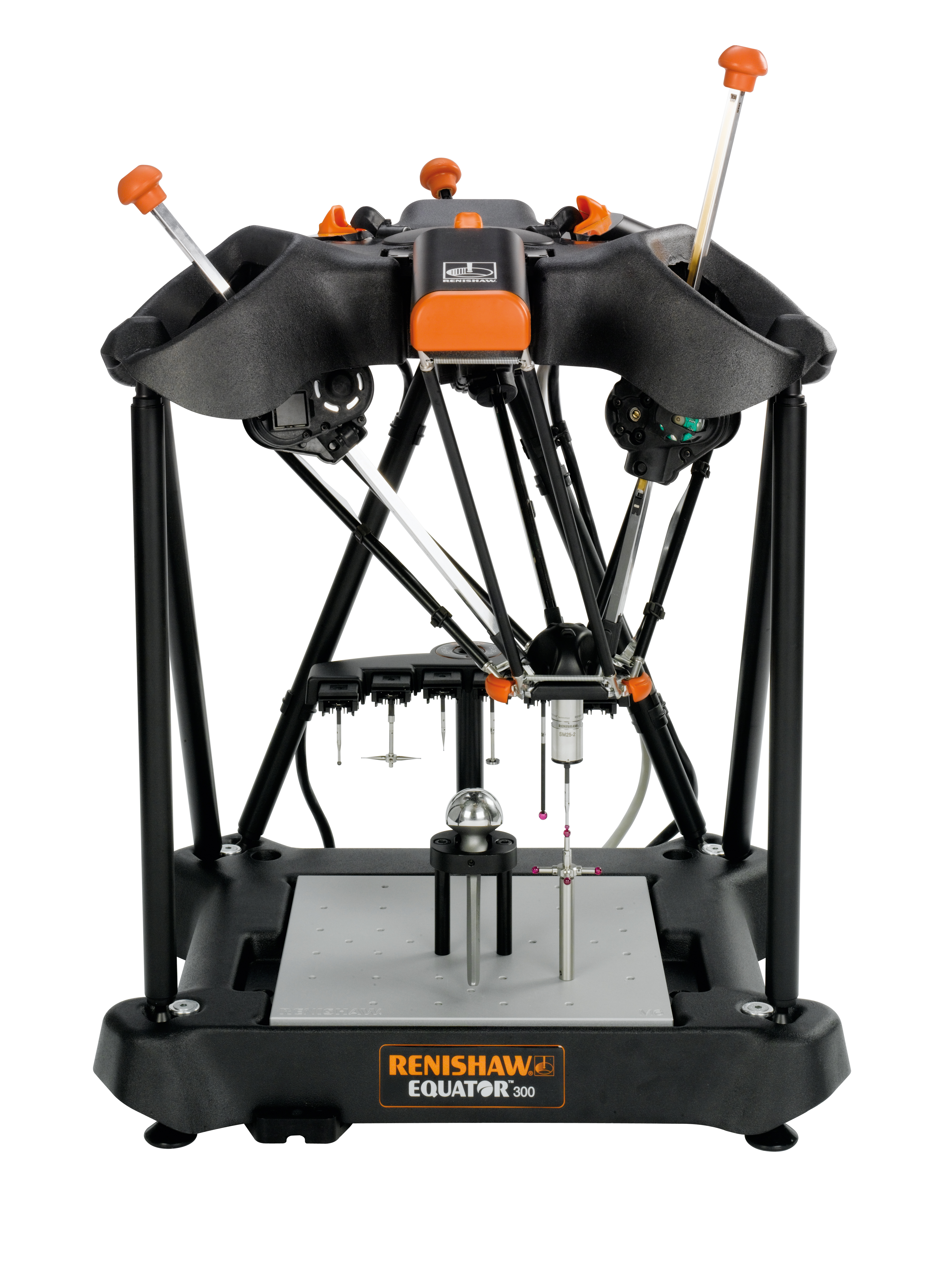

Equator™, het bekroonde flexibele meetsysteem
De Equator is een totaal nieuw alternatief voor het traditionele productspecifieke meten, en vult een gat in de markt dat nog nooit gevuld was. Zijn gepatenteerde kostenbesparende constructie is uniek in opbouw en werking, en seriematig geproduceerde werkstukken zijn zeer snel te inspecteren door middel van vergelijkend meten. Het systeem is ontwikkeld en getest op de fabrieksvloer in samenwerking met vooraanstaande bedrijven in vele sectoren met uiteenlopende toepassingen.

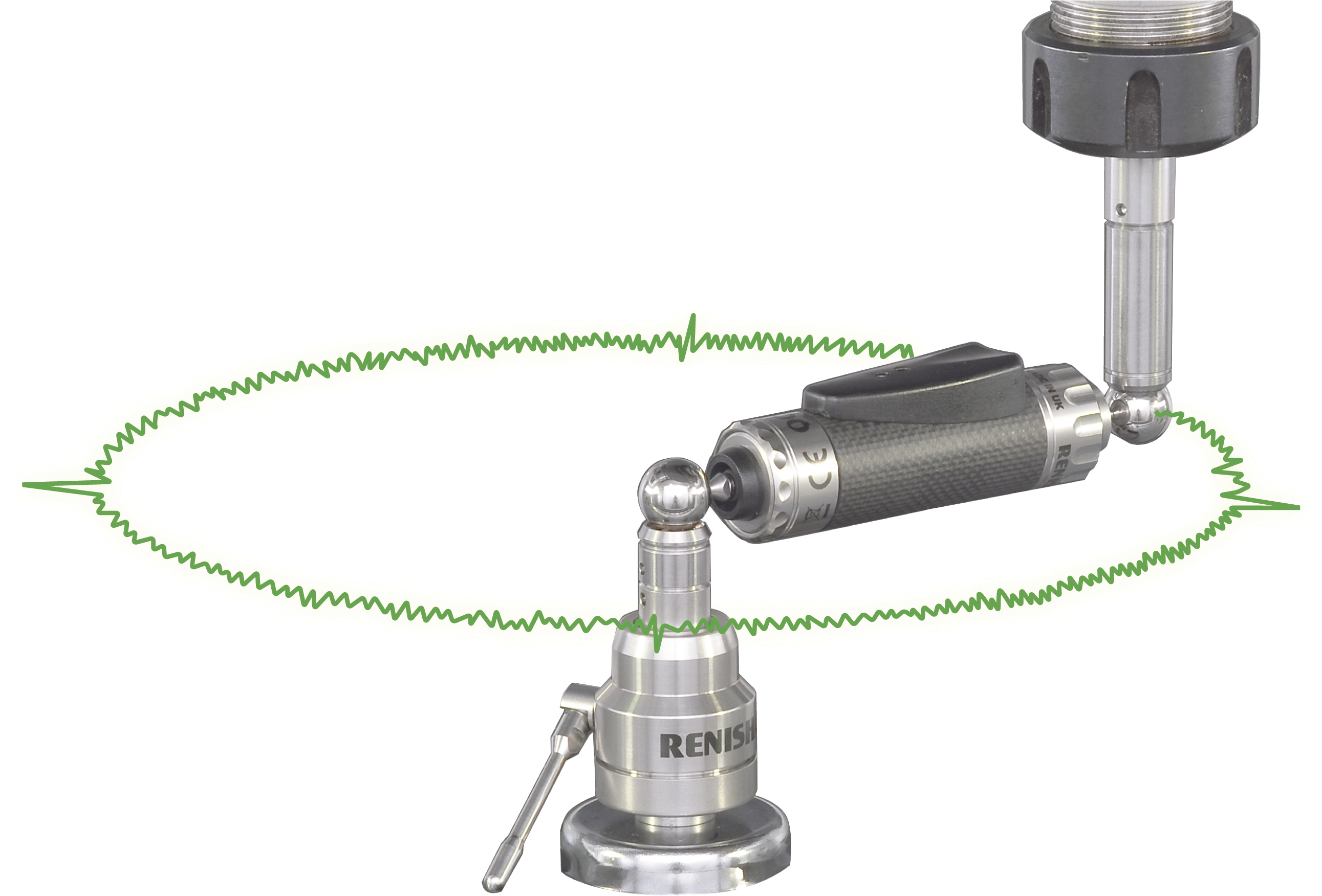

QC20-W draadloze ballbar
Bezoekers kunnen zien dat de QC20-W telescopische ballbar niet alleen het gemak van draadloze werking biedt, maar ook het eerste kalibratiegereedschap is dat 3 loodrechte vlakken kan meten vanuit één referentiepunt. Vanwege de enkelvoudige meetopstelling is sneller testen mogelijk en is een representatieve volumetrische meting van de positienauwkeurigheid te verrichten.
