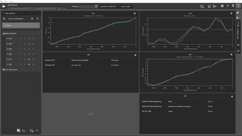

Gegevens manipuleren
Explore bevat vele hulpmiddelen voor gegevensmanipulatie, om de gegevens te kunnen analyseren zoals u dat wilt.
  • Neem het gemiddelde van meerdere opnames, verwijder verloop, begrens gegevens of pas een nulinstelling toe in elke meetmethode.
  • Bekijk fouten ten opzichte van lineaire positie of tijd.
  • Configureer grafische schalen en voeg tolerantiegebieden toe.
  • Exporteer gegevens als bestanden in CSV-formaat voor gebruik buiten CARTO.
Explore - gegevens manipuleren
