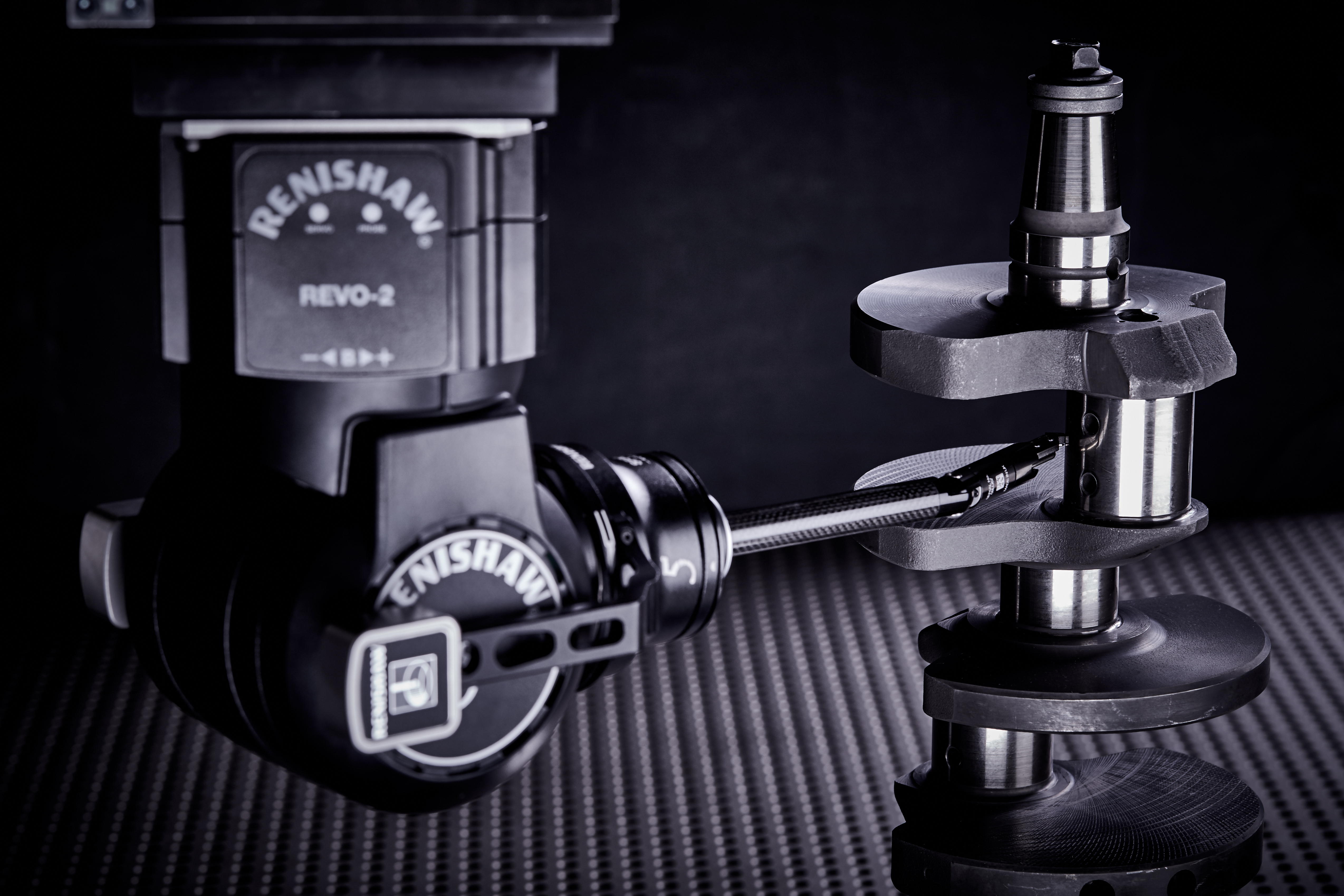

Gama modułów SFP2 składa się z pięciu specjalizowanych serii modułów, których zadaniem jest zapewnienie unikatowego dostępu do elementów w najbardziej wymagających zastosowaniach metrologii przemysłowej. Każda z serii modułów — od A do E — ma unikatowe cechy konstrukcyjne i jest przeznaczona do innego zastosowania. Seria A zapewnia wysoką wydajność pomiaru powierzchni czołowej uszczelki bloku silnika i skanowanie boczne czopów łożysk wału korbowego. Serię E wyposażono w dwuczęściowy element ślizgowy z centralnym trzpieniem pomiarowym, który nadaje się idealnie do krótkich skanowań niewielkich otworów wewnątrz przedmiotu obrabianego, jak w przypadku korpusów zaworów w automatycznych skrzyniach biegów.
Moduły łączą pomiary 5-osiowe i możliwości nieograniczonego pozycjonowania systemu REVO ze zintegrowaną osią C sondy SFP2, co pozwala na pomiar miejsc na powierzchni, które były wcześniej niedostępne.

System REVO SFP2 wykonujący pomiary wału korbowego [6.0MB]
