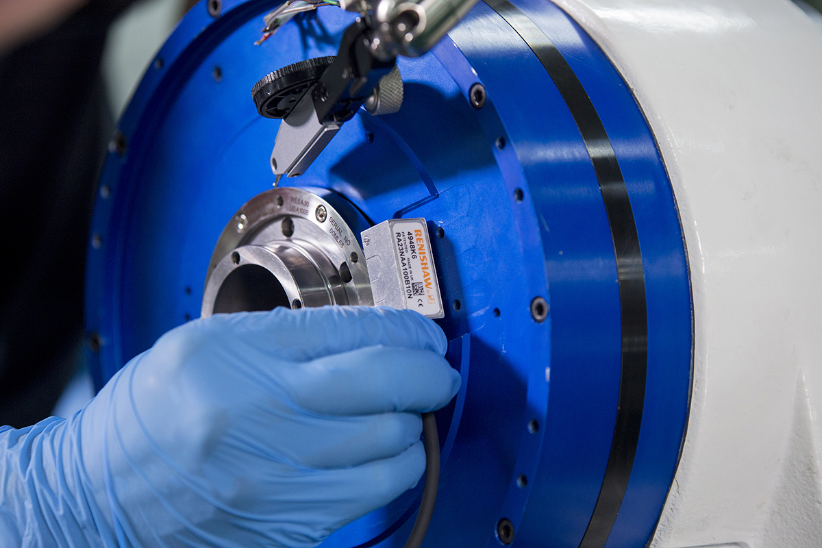

Renishaw 的非接觸式光學尺,消除了傳統封閉式光學尺固有的背隙、扭轉誤差(扭變)及其他機械滯後誤差。RESOLUTE™ 系列光學尺採用 30μm 的微柵距,細分誤差僅 ±40nm,抖動誤差低於 10 nm RMS,是市場上少數能提供此優異效能的光學尺。
讀頭搭配的 RESA 旋轉光學尺提供兩款不同安裝方式的型號,包括 Renishaw 專利的錐面安裝設計,可減少對公差要求高的加工零件的需求並消除偏心,以及薄形旋轉光學尺,提供較低的轉動慣性。

光學尺在工作時需要通過串列協定與控制器溝通回饋即時位置資訊,取決於控制器的品牌型號,在選擇轉台時,需要搭配支援相應協定的光學尺型號。雷總說道:「說實話市場上同級的光學尺品牌規格其實相差不遠,不過說到產品的相容性和多樣性,Renishaw 的確有其優勝之處。市場上有許多控制器廠商,相關的通訊協定眾多。Renishaw 的 RESOLUTE 絕對式光學尺支持絕大部分主流工業通訊協定,包括 FANUC、MITSUBISHI、SIEMENS 和 BISS 協議等,為我們提供極大的靈活性。協定種類範圍不僅充足,而且不管什麼協定,讀頭和旋轉光學尺的尺寸均沒有差異,免除更改機構設計的需要,這也是我們選擇 Renishaw 的主要原因之一。」
昊志目前的轉台產品的精度已達到 ±10角秒,重複精度為 ±2角秒左右。轉台採用 23 位元和 26 位元解析度的 Renishaw RESOLUTERESA 系列旋轉光學尺,部分型號的防護等級達到最高的 IP68。除了光學尺以外,整體轉台都是由昊志自主研發和生產。

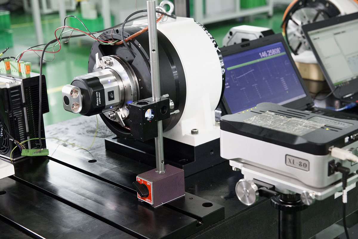

轉台經專業人員組裝完成後需要經過嚴格的檢測程式以確保品質達到規格標準。檢測設備的精度、穩定性和可靠性都是決定性的因素。雷總說道:「為了做好品質控制,我們的線性馬達和轉台均採用了 Renishaw XL-80 雷射干涉儀搭配 XR20-W 旋轉軸校正儀進行檢測。在我看來 Renishaw 的產品線十分完備,光學尺、磁性編碼器以及量測設備一應俱全。Renishaw 的量測設備多年來在業界都具有相當高的評價和信譽,是量測界的權威,採用 Renishaw 的檢測設備,也間接提升客戶對我們產品的信心。」
Renishaw XL-80 雷射干涉儀是目前市場上真正快速、精確和便攜的校正系統。採用精確穩定的可追溯雷射光束和準確的 XC-80 環境補償器,保證了 ±0.5ppm(在真空環境中)的線性量測精度。所有量測選項(不只是線性)均採用干涉法量測,配備先進易於使用和人性化操作的軟體,提供最全面的機器校正方案。XR20-W 旋轉軸校正儀的旋轉軸位置量測精度可達到 ±1角秒,採用無線電動控制,資料獲取與軸運動同步,即在資料獲取期間無需操作員干預。
