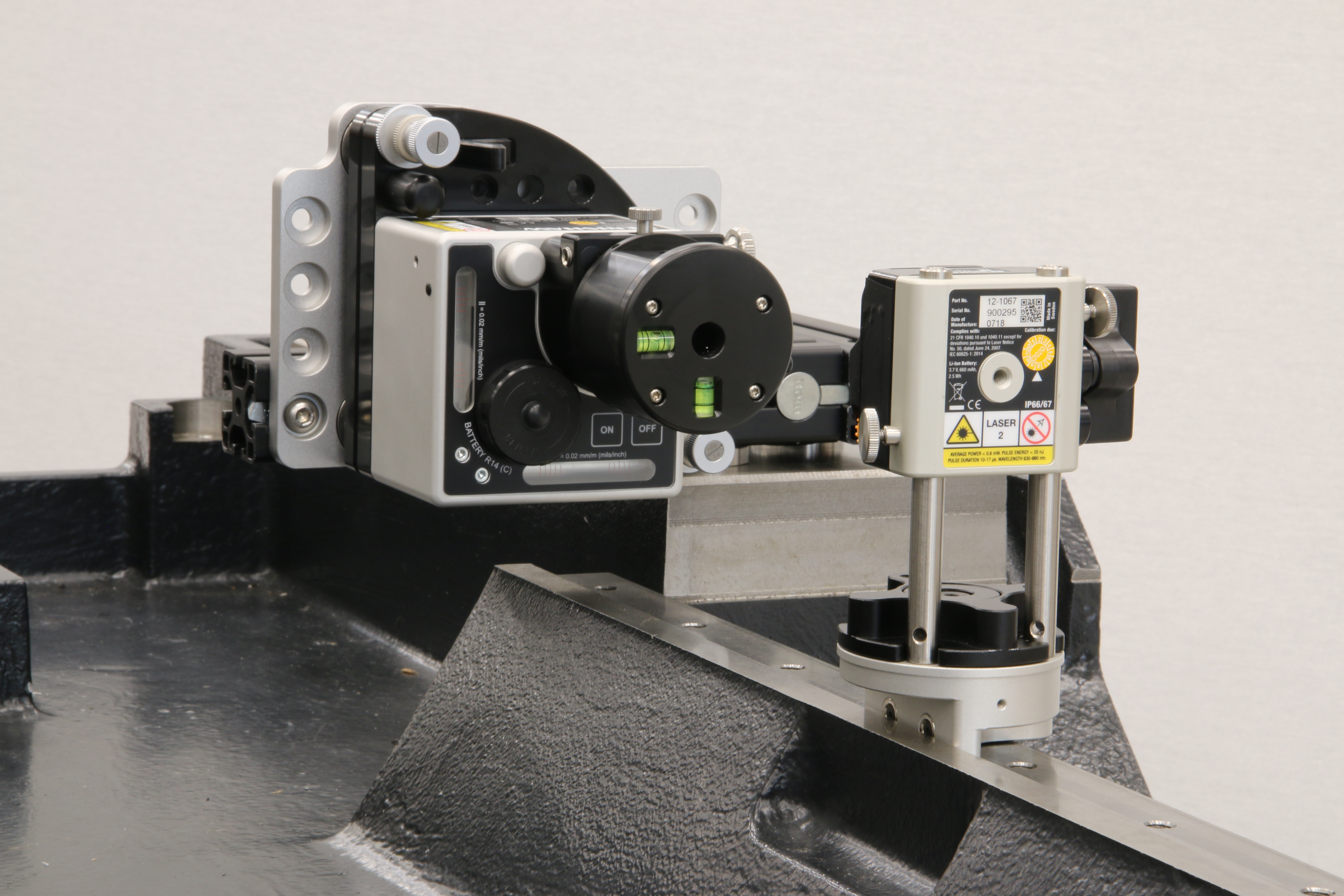

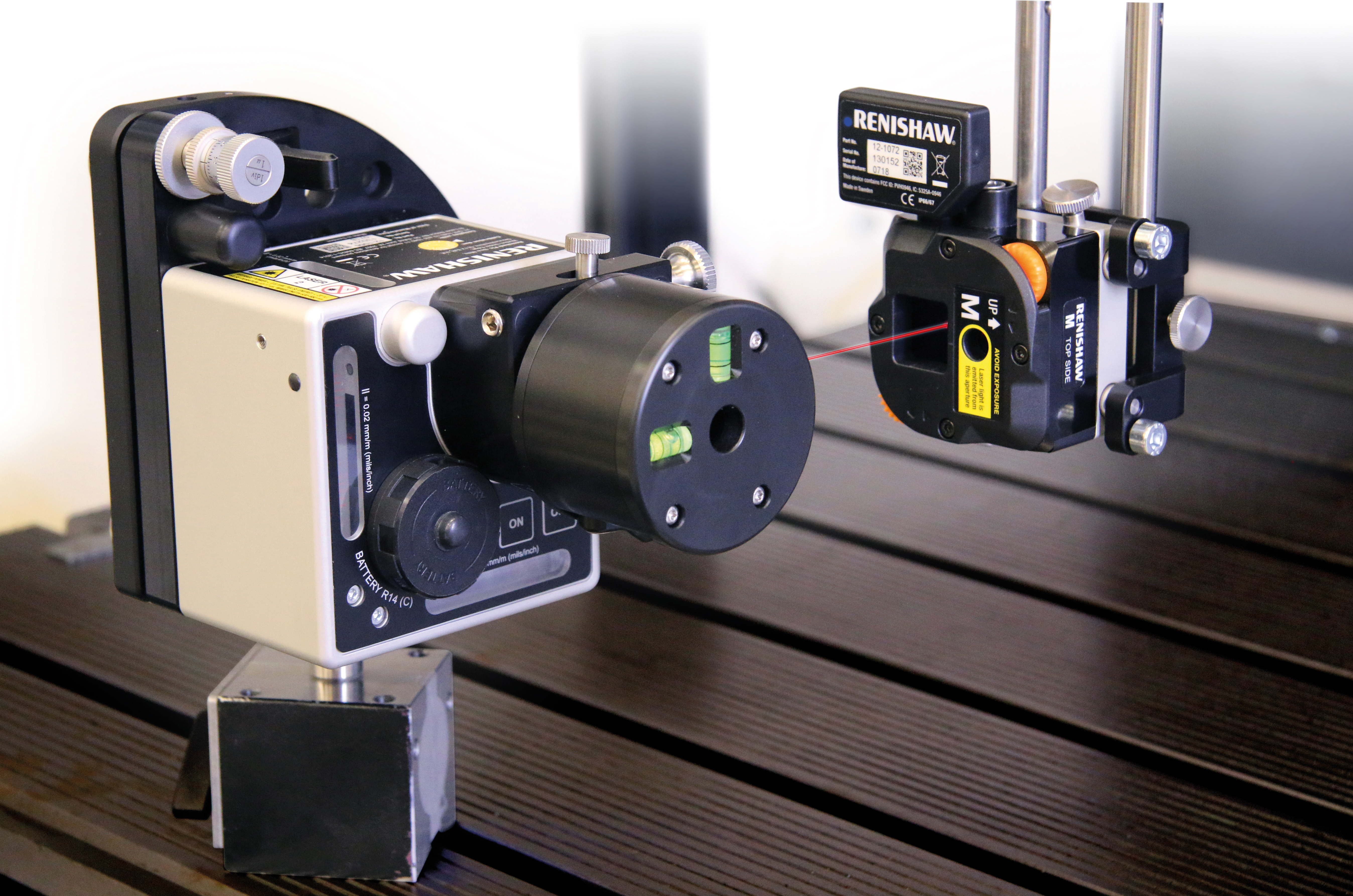

Nowy system laserowy XK10 firmy Renishaw jest przeznaczony do użytku podczas budowy i zestrajania obrabiarek; eliminuje konieczność stosowania wzorców. Można go używać na szynach liniowych w celu zapewnienia ich prostoliniowości, prostopadłości, płaskości, równoległości i równości, jak również do oceny kierunku wrzeciona i współosiowości maszyn obrotowych. Te współczynniki można mierzyć i zestrajać przy użyciu systemu XK10 podczas budowy obrabiarki, posługując się wskazaniami systemu na żywo. XK10 jest również wydajnym narzędziem do diagnozowania źródeł błędów po kolizji lub w ramach regularnej konserwacji.
XK10 umożliwia pomiar oraz zestrajanie elementów geometrycznych i obrotowych obrabiarek o długościach osi do 30 m. Eliminuje konieczność stosowania wzorców, jak np. kwadratów granitowych i płytek wzorcowych, których kalibracja i transport wiążą się ze znaczącymi kosztami. Dzięki prostemu montażowi na prowadnicach maszyny, przy użyciu tego modułowego systemu można uzyska c szybsze ustawianie i pomiary obrabiarki w porównaniu z metodami tradycyjnymi. Upraszcza złożone pomiary — takie jak pomiar równoległości — do postaci szybkiego, dwuetapowego procesu, eliminując ograniczenia dotyczące odległości między szynami, które występują w technikach tradycyjnych.
Intuicyjne oprogramowanie XK10 zmniejsza zależność od wysoko wykwalifikowanych operatorów. Pomiary są rejestrowane cyfrowo i można je eksportować, co zapewnia identyfikowalność zgodnie z międzynarodowymi standardami. Można też je przeglądać bezpośrednio na wyświetlaczu systemu.
Nowy system laserowy XK10 firmy Renishaw eliminuje niedogodności związane z wykorzystaniem tradycyjnych wzorców kalibracyjnych. Jednego, cyfrowego systemu używa do zestrajania wielu rodzajów obrabiarek.
