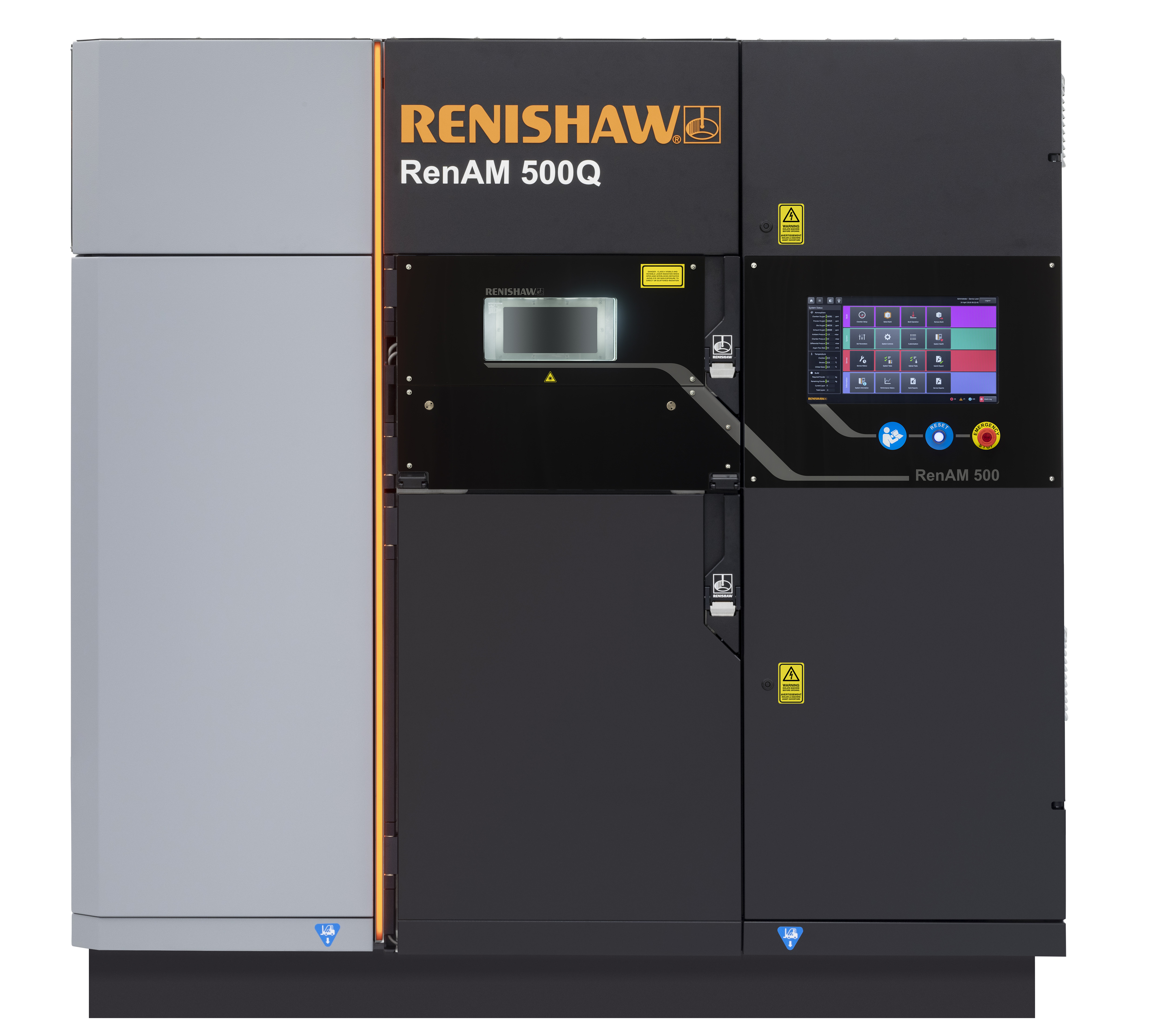

I hall 9, i en monter speciellt för AM demonstrerar Renishaw sitt utbud av produkter för högkvalitativ, produktiv AM-teknologi, inklusive sitt senaste system, RenAM 500Q med fyra lasrar. Med fyra lasrar på 500 W förbättrar denna kompakta maskin avsevärt produktiviteten i den mest använda plattformsstorleken, samtidigt som kvaliteten på de komponenter som byggs också förbättras.
RenAM 500Q gör tillverkningsprocessen upp till fyra gånger snabbare, vilket gör additiv tillverkning med metall intressant för användningsområden där det tidigare var olönsamt, vilket sprider teknologin till nya branscher. Genom att göra maskinen konkurrenskraftig har Renishaw sett till att kunderna drar nytta av lägre kostnad per detalj, utan att kompromissa med noggrannheten eller kvaliteten hos ett standardsystem med en laser.

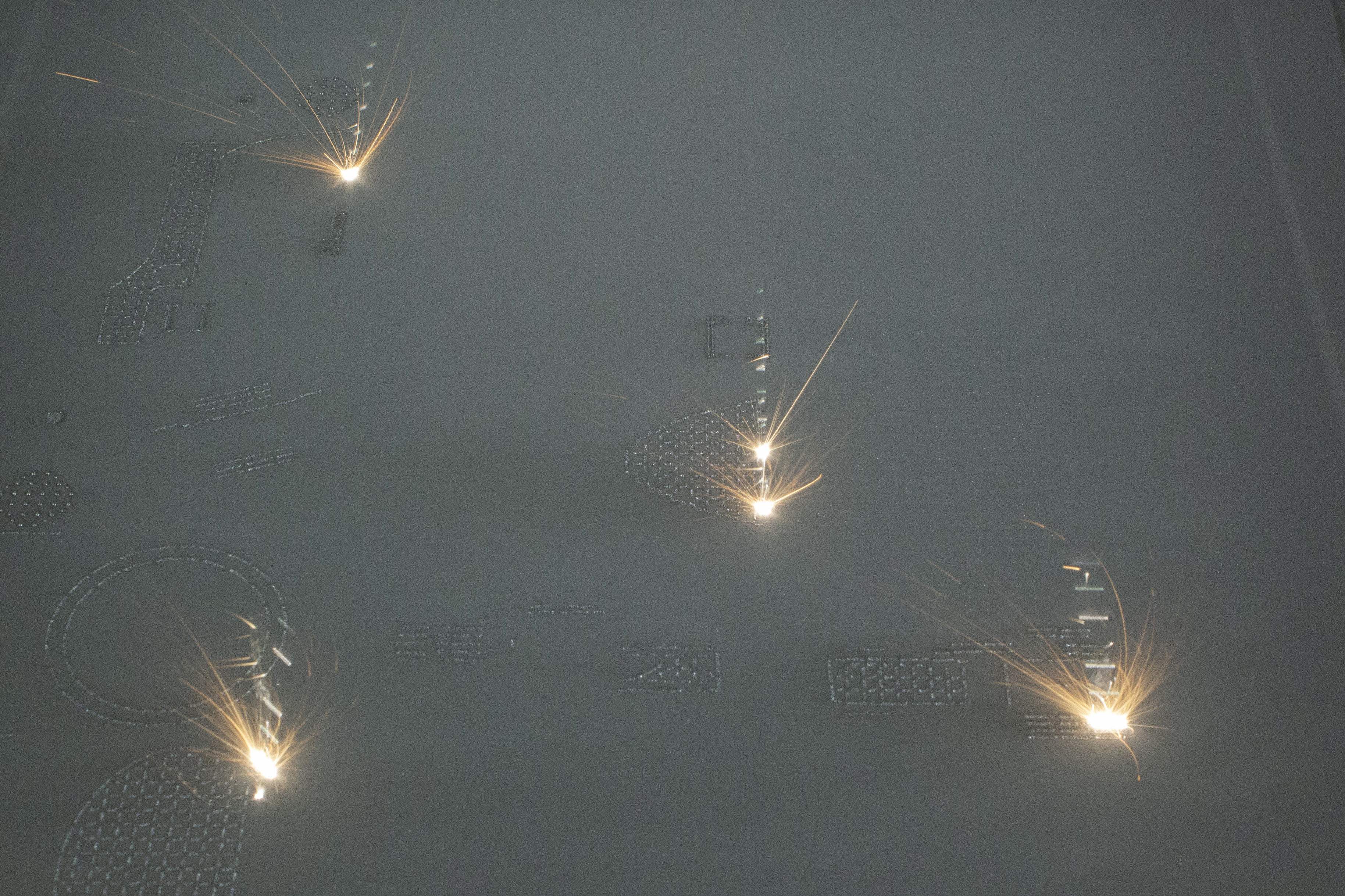

En kritiskt viktig teknologi i hjärtat av RenAM 500Q är det optiska systemet och kontrollprogramvaran. Laserstrålar kommer in i systemet via fyra kanaler, där de fokuseras dynamiskt och riktas till ett temperaturkontrollerat galvanometer (”galvo”)-fäste. Galvofästet har fyra par med digitalt kontrollerade styrda speglar, som riktar lasrarna så att de täcker hela pulverbäddens arbetsområde.
”Renishaws maskiner för additiv tillverkning och optiska system designas, konstrueras och tillverkas internt, vilket ger oss oöverträffad kontroll över systemprestandan,” förklarade Robin Weston, Marketing Manager på Renishaws Additive Manufacturing Products Division. ”Med en innovativ design av det optiska systemet och genom att använda digitala kontroller och dynamisk fokusering kan alla fyra lasrar riktas mot pulverbädden samtidigt – viket förbättrar maskinens hastighet, produktivitet och kapacitet.”

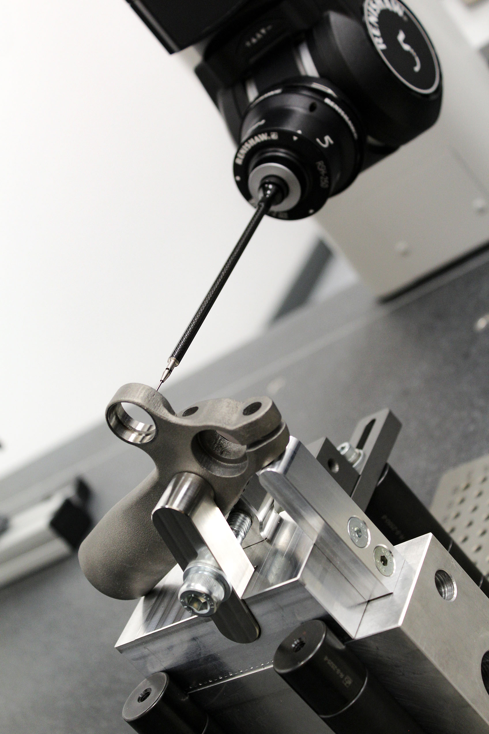

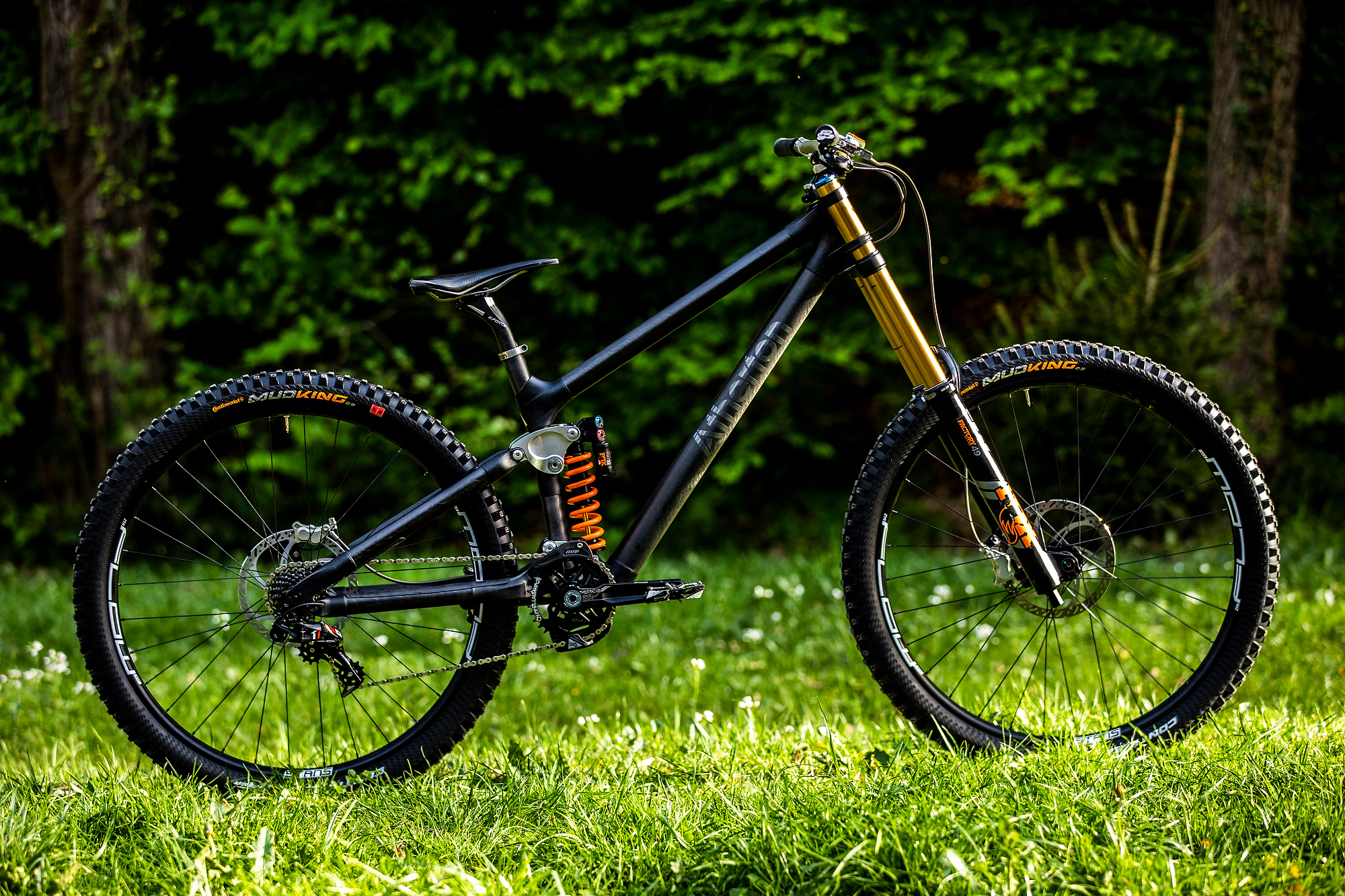

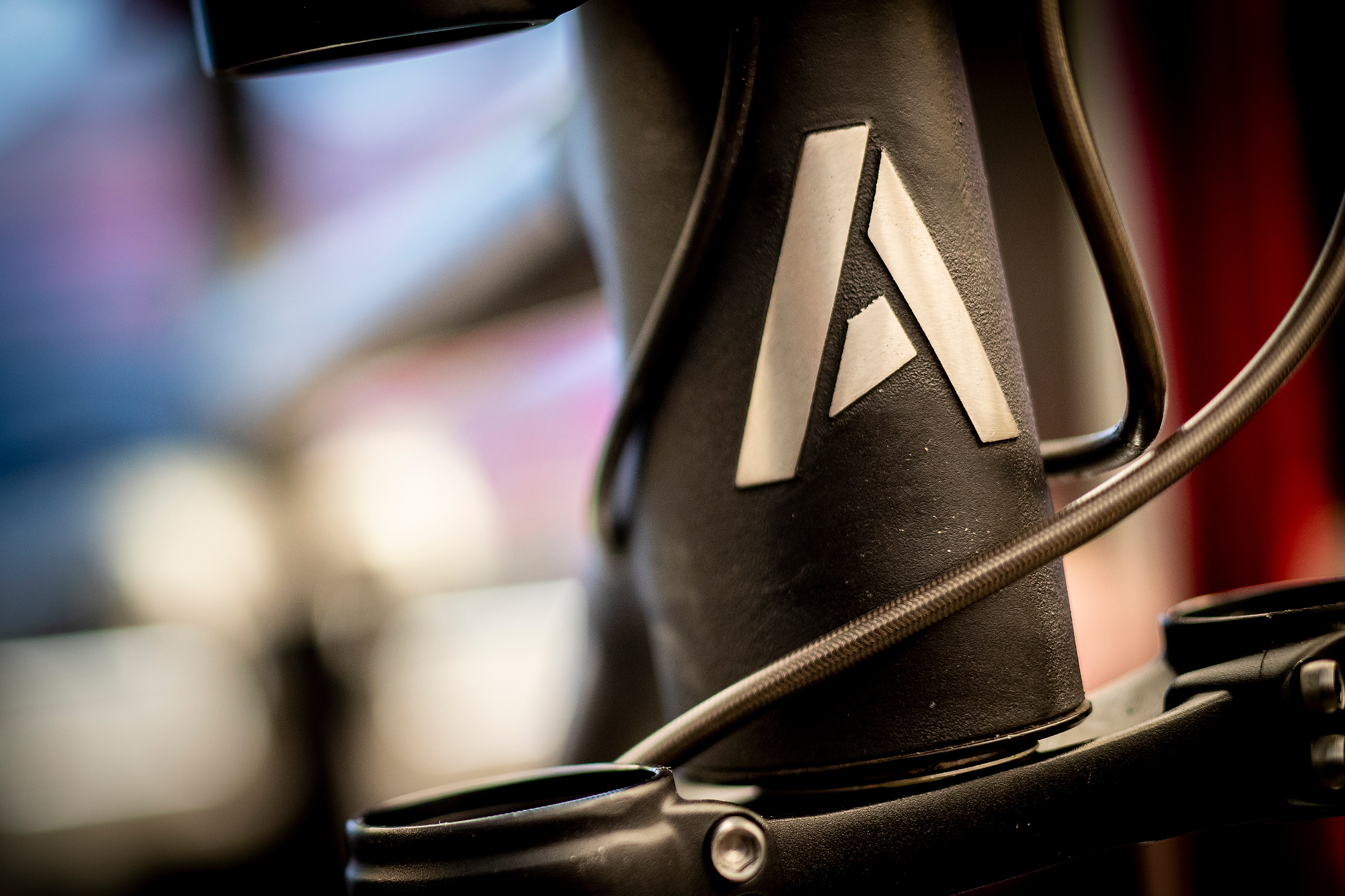

Renishaw bidrar också med sina expertkunskaper inom AM för att hjälpa olika företag att utveckla nya produkter. Mountainbikemärket Atherton Bikes arbetar till exempel med Renishaw för att producera titanhylsor med additiv tillverkning för företagets cykelramar. Genom att använda RenAM 500Q kan företaget öka produktionen och snabbt utveckla och anpassa detaljer för cyklistens krav. Traditionellt behövs många verktyg, men additiv tillverkning är en helt digital process, vilket innebär att hylsorna kan modifieras i CAD och reproduceras effektivt med en hög standard.
