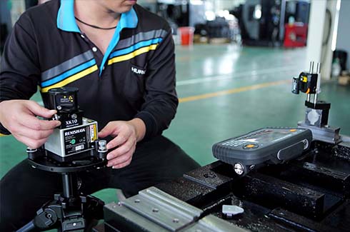

XK10 在量測雙軌平行度上也給我留下深刻印象,據我了解自準直儀在架設方面十分複雜,XK10 在多軸量測的架設方面顯然簡單多了,我們只需要把雷射發射器固定,通過平行度組件分別在個別導軌上把雷射光束偏轉 90 度,採集數據再經過系統自動分析就能得到它們之間的相互平行直線度量測結果。」
事實上自準直儀是一種利用光的自準直原理將角度量測經過計算而轉換為真直度量測的一種計量儀器,而 XK10 的優點是直接進行真直度量測,意味著減少轉換時的誤差。另外通過 XK10 量測範圍達到 30 m,足以滿足絕大部份大型工具機的需求,在進行平行度量測可忽略雙導軌之間的跨距,不再需要體積巨大的角規,同時也免除了因延伸千分錶而造成的誤差。
HURCO 採用 XK10 校準雷射系統HURCO 採用 XK10 校準雷射系統

Renishaw XK10 是一款多功能的校準雷射系統,一台儀器可進行真直度、垂直度、平面度、平行度量測和工具機調平,以及評估工具機旋轉部件的主軸方向和同軸度。XK10 的雷射發射器、接收模組和顯示裝置等全都是採用無線通訊,使架設量測時更加靈活。操作員獨自就能輕鬆帶著它穿梭生產線進行量測。
王副總指出:「一台 XK10 設備就能取代不同尺寸的角規,而且解決了存放空間有限的問題。操作起來的便攜性和靈活性真的是無可挑剔,讓我們可隨時帶到現場進行實時量測。另外一點就是在使用 XK10 進行量測採集數據途中雷射光束因不小心被遮掉時沒有關係,光束恢復後可繼續完成量測,不像雷射干涉儀那樣需要重頭採集數據。」
