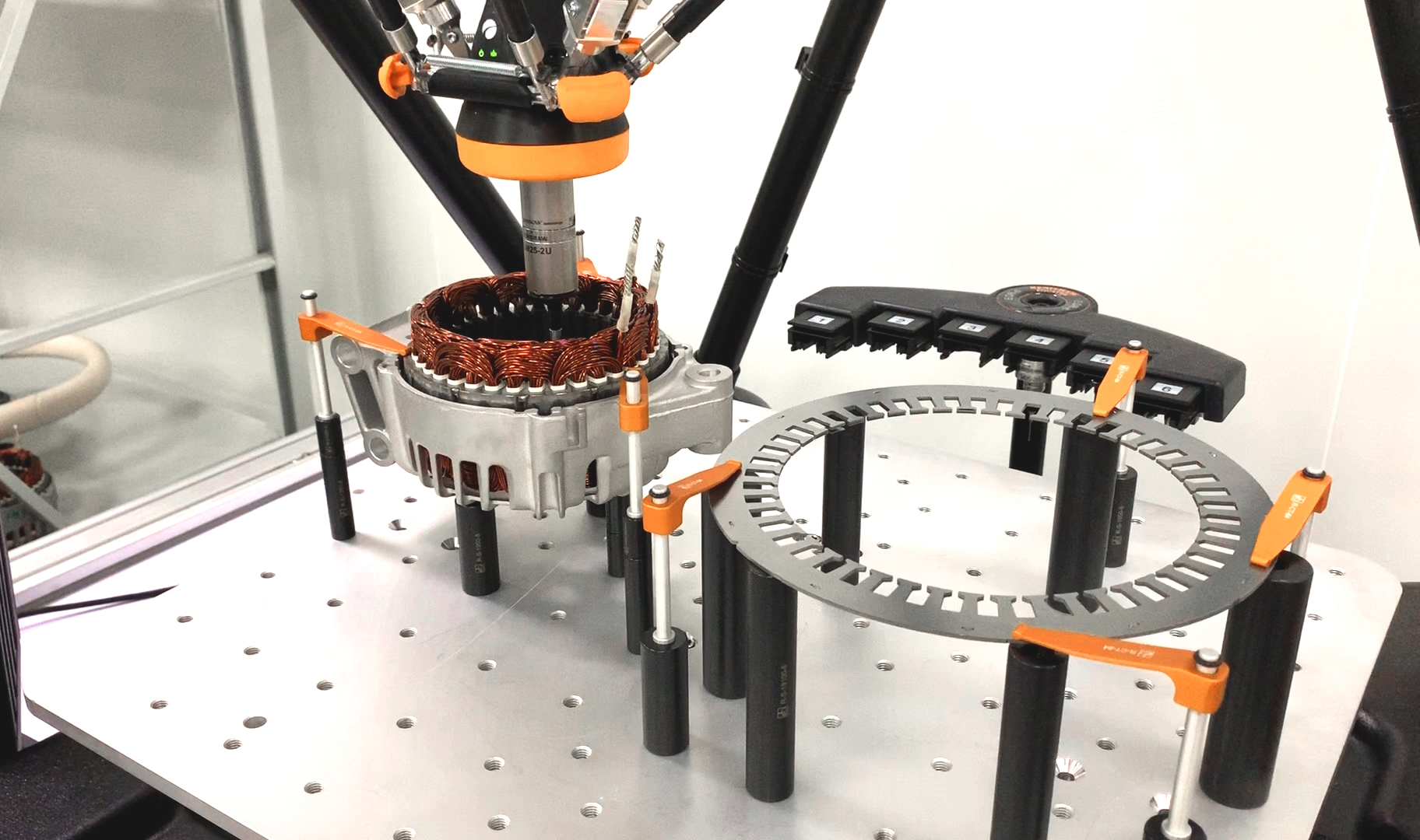

EV-motorer, generatorer, transmissionsväxlar och höljen är alla exempel på detaljer där produktionslinjer och celler nu förlitar sig på processtyrningskapaciteten hos Equator-mätsystemet, där tillverkningen sker. Motorstatorer är ett bra exempel – den höga skanningshastigheten hos Renishaws SP25-prob som används av Equator-system, tillsammans med Renishaws kraftfulla programvara MODUS, är idealisk för att utvärdera de krävande toleranserna för storlek, position och geometri för innerdiametern och koncentriciteten för en monterad EV-stator – kritiskt viktigt för motorns effektivitet.
Samma Equator-system kan också använda en TP20-kontaktprob från Renishaw för att samla in enpunktsdata med en hastighet på upp till 3 punkter per sekund – perfekt för att mäta de relativa positionerna för flera kantpunkter på en statorlamineringsplatta.
