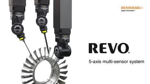

Renishaws punktmolnssektionerare (point cloud sectioner, PCS) möjliggör en ny, mer flexibel metod. Med APEXBlade och Renishaws REVO-prob är det nu möjligt att fånga hela bladformen med svepskanningsmätningar. Dessa mätningar genererar ett moln av datapunkter för spetscentrum över hela bladets form. Med PCS kan sedan offlinesektioner ”på ytan” genereras på alla plan genom insamlad punktmolnsdata.

När det gäller inspektion av koordinatmätmaskiner (CMM) är möjligheten att skriva maskininspektionsprogram nyckeln. Normalt är denna uppgift beroende av speciella inspektionsprogrampaket, och har blivit allt mer komplex med tiden då själva probningssystemen har utvecklats från enkla manuella 3-axliga (flytta och få kontakt) system, till indexerbara 3-axliga kontinuerligt skannande huvuden. Tänk dig då det ytterligare hoppet i programmeringens komplexitet som orsakats av de senaste skannande huvudena såsom Renishaws REVO 5-axliga kontinuerligt skannande huvud.

REVO svepskanning APEX generering av körväg
APEXBlade är ett paket avsett för att avsevärt förenkla produktionen av kontinuerlig 5-axlig skanningsväg. Det baseras på GML och fungerar genom att uppmana användaren att helt enkelt importera nominell geometri – i detta fall av blad i flygindustrin – välja det blad de vill mäta och sedan automatiskt fastställa den optimala 5-axliga svepskanningsvägen över bladet.
