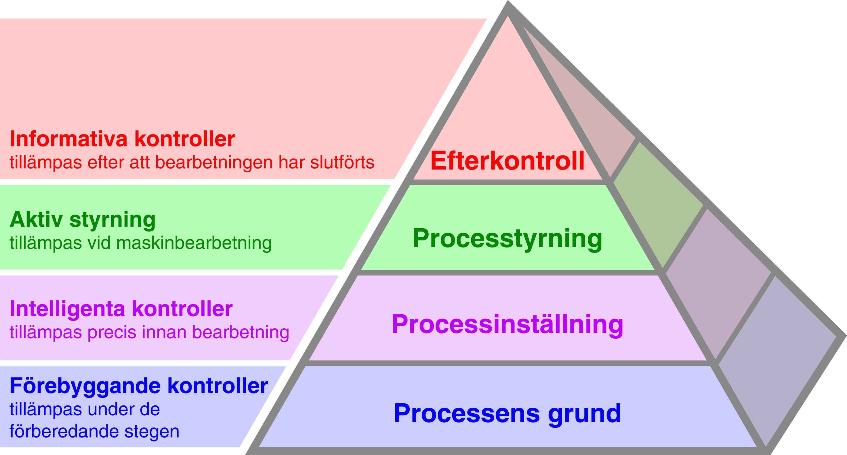

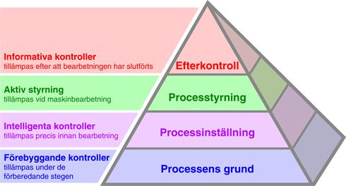

Productive Process Pyramid™
Renishaws Productive Process Pyramid™ är en grundläggande struktur för att identifiera processtyrningsaktiviteter i alla steg i tillverkningen. Styrningslager kan användas för att systematiskt eliminera variationer från maskinbearbetningsprocessen och hjälpa till att få godkända komponenter där värdena ligger inom tillåtna toleranser.
Lagret för övervakning efter processen hanterar processen och att den slutförda detaljen uppfyller specifikationerna. Probningen spelar en aktiv roll i alla lager utom processens grundläggande lager.
Lagret för styrning under pågående process hanterar variationskällor som alltid förekommer vid maskinbearbetning, som t.ex. verktygsslitage och temperaturvariationer, ger intelligent feedback till processen medan maskinbearbetningen fortsätter.
Lagret för processinställning hanterar variationskällor som exempelvis detaljens placering, verktygets dimensioner och förskjutningsvärden på maskinen som annars skulle orsaka att komponenterna inte överensstämmer med specifikationen.
Processens grundläggande lager ser till att det finns stabila förhållanden där maskinen kan fungera. Detta innefattar förebyggande åtgärder som minskar antalet variationskällor innan maskinbearbetningen startar.
Förutseende
Detta är de maskinaktiviteter som är nödvändiga innan metallbearbetningen kan starta och som hjälper till att förutse om processen kommer att bli lyckad.
Maskininställningen fastställer …
- Uppriktning av en roterande axel, indexerare eller fixturdelar som krävs för att positionera och hålla fast komponenter.
- Positionering av en indexerares rotationscentrum och/eller referenspunkter på fixturelement.
Detaljinställningen fastställer …
- Komponentidentifiering för att välja korrekt NC-program.
- Referensposition för att etablera ett arbetskoordinatsystem (WCS, Work Coordinate System).
- Storlek på arbetsstycke/komponent för att bedöma kvalitet och sekvens för grovbearbetning.
- Orientering av en komponent (i förhållande till maskinaxlarna) för att bestämma koordinatrotationen.
Verktygsinställningen fastställer…
- Längden från spindelns mätlinje för att fastställa en höjdförskjutning, och för att kontrollera att längden ligger inom den angivna toleransen.
- Diameter vid rotation fastställer kompenseringsvärden för verktygsstorlek.
Active
Detta är åtgärder inom skärande metallbearbetning, t.ex. funktioner som automatiskt reagerar på materialtillstånd, interna processvariationer och oplanerade händelser, och som sammantaget ger bästa möjliga chans att nå en lyckad process.
Mätning under pågående arbetscykel möjliggör...
- Att metallbearbetningen kan anpassas efter variationer i bearbetningsprocessen, t.ex. förvrängning, avböjning och värmepåverkan.
- Uppdatering av koordinatsystem, parametrar, förskjutningar och logiskt programflöde, beroende på faktiska materialtillstånd.
Detektering av verktygsbrott känner av...
- Förekomst av ett verktyg.
- Verktygets position – för att se till att utdragning inte har inträffat.
- En böjd eller trasig verktygsegg.
Informative
Detta är övervaknings- och rapportaktiviteter som ger information om resultatet från slutförda processer som sedan kan användas för att påverka efterföljande aktiviteter.
Processloggningen registrerar…
- Händelser som inträffar under bearbetningsprocessen, t.ex. manuella eller automatiska förändringar av processparametrar, kompenseringar eller koordinatsystem.
- Ingripanden i processen som kan ha påverkat det slutgiltiga resultatet.
Verifiering på maskinen möjliggör...
- Kontroll av kritiska funktioner under samma miljöförhållanden som metallbearbetningsprocessen.
- Förtroende i bearbetningsprocessens stabilitet.
Rapportering efter process ger ...
- Ett dokumenterat arkiv över komponenternas överensstämmelse.
- Historisk spårning av kritiska dimensioner för övervakning av maskintillstånd och schemalagt underhåll.
