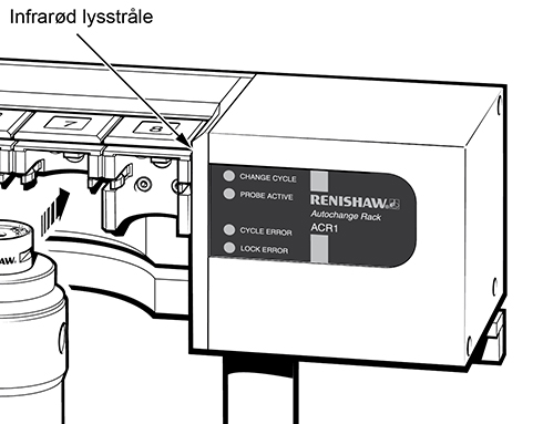

Infrarøde lysstråler
KLASSE 1 LED-PRODUKT
FORSIGTIG! Dette produkt bruger infrarøde følestråler. Aksen foran den infrarøde lysstråle er på linje med sprækken på forsiden af portlågene. Selvom det er sikkert at kikke direkte på strålen, anbefales brugeren ikke at sætte øjet på linje med stråleaksen eller tæt på LED-kilden der sidder i højre side af port 8-låget.
