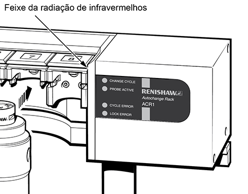

Emissão de radiação de infravermelhos
PRODUTO LED DE CLASSE 1
CUIDADO: Este produto utiliza feixes de deteção de infravermelhos. O eixo na parte da frente do feixe da radiação de infravermelhos está orientado com as ranhuras na parte da frente das tampas da porta. Embora seja seguro olhar para o feixe, recomenda-se que o utilizador evite olhar diretamente para o eixo do feixe ou junto à fonte de LED localizada no lado direito da tampa da porta 8.
ACR1 - infra red light emission - safety image_PT
