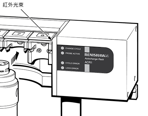

红外线发光
1 类 LED 产品
小心: 本产品使用红外线感应光束。 红外光束前的轴与端口盖前的凹槽成一条直线。 虽然直视光束是安全的,但是建议用户避免使眼睛处于光束轴上或靠近位于端口 8 盖子右侧的 LED 光源。
