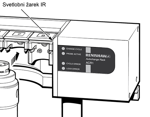

Emisija infrardeče svetlobe
LED IZDELEK RAZREDA 1
POZOR: Ta izdelek uporablja infrardeče zaznavalne žarke. Os pred svetlobnim žarkom IR je poravnana z režami pred pokrovi odprtin. Čeprav lahko varno gledate naravnost v žarek, uporabniku se priporoča postavljanje očesa v linijo osi žarka ali v bližino vira LED, ki se nahaja na desni strani pokrova odprtine 8.
ACR1 - infra red light emission - safety image_SL
