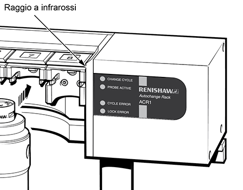

Emissione di luce a infrarossi
PRODOTTO LED DI CLASSE 1
AVVERTENZA: Questo prodotto usa raggi di rilevazione a infrarossi. L'asse di fronte al raggio di luce IR è in linea con le fessure anteriori degli sportelli. Sebbene la vista diretta del raggio non sia pericolosa, si consiglia all'utilizzatore di evitare di mettere gli occhi sulla linea dell'asse del raggio o vicino al LED di emissione situato sulla parte destra dello sportello 8.
ACR1 - infra red light emission - safety image_IT
