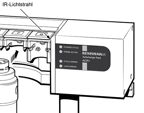

Emission von Infrarotlicht
LED-PRODUKT DER KLASSE 1
ACHTUNG: Dieses Produkt setzt Infrarotstrahlen ein. Die Position der Achse vor dem IR-Strahl entspricht den Schlitzen in der Vorderseite der Anschlussabdeckungen. Obwohl ein Direktblick auf den Strahl ungefährlich ist, raten wir Anwendern, nicht direkt auf die Strahlachse oder in die Nähe der LED-Quelle rechts neben der Abdeckung von Anschluss 8 zu blicken.
