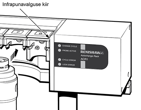

Infrapunavalguse emissioon
KLASSI 1 LED-TOODE
ETTEVAATUST! Tootes kasutatakse infrapuna tajukiiri. Infrapunakiire ees olev telg asub pordi kaane esiosal olevate avadega ühel joonel. Kuigi kiire sisse vaatamine on ohutu, ei soovitata kasutajal siiski silma kiire teljega samale joonele ega pordi 8 kaanest paremal asuva LED-allika lähedale panna.
