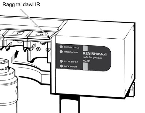

Emissjoni ta' dawl aħmar infra red
PRODOTT LED TA' KLASSI 1
ATTENZJONI: Dan il-prodott juża raġġi TAT-TIP infra red sensing. L-axis fuq in-naħa ta' quddiem tar-raġġ ta' dawl IR tinsab bi dritt is-slots fuq in-naħa ta' quddiem tal-port lids. Għalkemm li tħares b'mod dirett lejn ir-raġġ ta' dawl mhuwiex ta' periklu, hu rakkomandat li l-utent ma jpoġġix għajnejn bi dritt mal-axis tar-raġġ ta' dawl jew qrib is-sors tal-LED li tinsab fuq in-naħa tal-lemin tal-port 8 lid.
ACR1 - infra red light emission - safety image_MT
