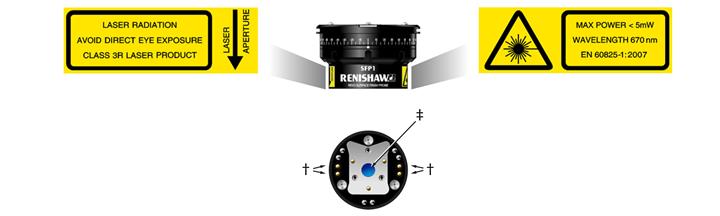

Säkerhetsillustration för SFP1, klass 3R
Denna version av SFP1 har klassificerats som laserprodukt i klass 3R enligt SS-EN 60825-1:2007. Klassificeringen grundar sig på den lasereffekt som skulle stråla ut i det osannolika fallet att mätspetshållaren skulle gå sönder, i enlighet med kravet för ”enkelfelskriteriet” i EN60825-1. När ett sådant fel inte föreligger är den utstrålade lasereffekten försumbar.
SFP1 laser safety labels
Beskrivning
† Förreglingskontakter‡ Laserslutare och optiskt fönster
