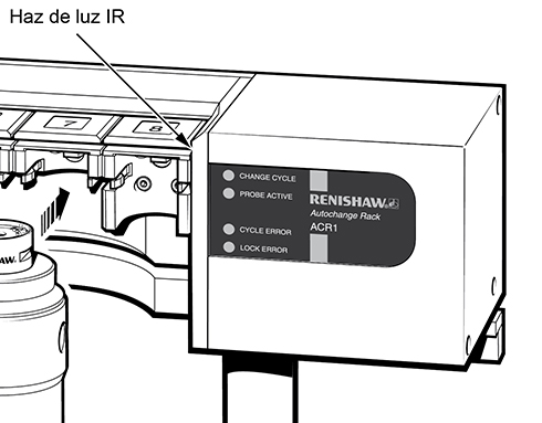

Emisión de luz infrarroja
PRODUCTO LED CLASE 1
PRECAUCIÓN: Este producto utiliza haces de detección de luz infrarroja. El eje delante del haz de luz IR está situado en línea con las ranuras de las partes frontales de las tapas de los puertos. Aunque la visión directa del haz es segura, se recomienda al usuario evitar colocar un ojo en línea con el eje del haz o cerca de la fuente LED ubicada en el lado derecho de la tapa del puerto 8.
ACR1 - infra red light emission - safety image_ES
