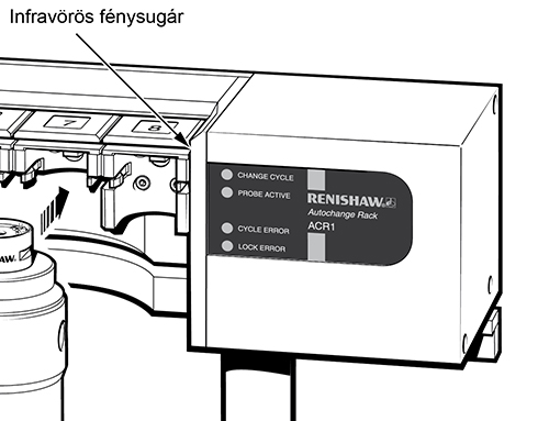

Infravörös fénysugarak kibocsátása
CLASS 1 BESOROLÁSÚ LED TERMÉK
VIGYÁZAT: A termék infravörös érzékelősugarakat használ. Az infravörös fénysugár tengelye a portfedelek elülső részén lévő horonyokkal egy vonalban található. Ugyan a sugárba való közvetlen tekintés nem jelent veszélyt, azt javasoljuk, hogy a felhasználó ne helyezze szemét a sugártengely vonalába vagy a LED-fényforráshoz közel, amely a 8-as portfedél jobb oldalán található.
