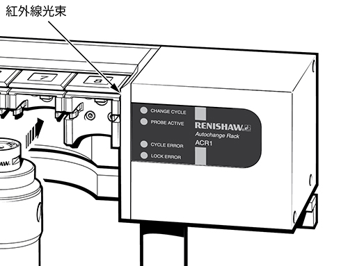

紅外線發光
1 類 LED 產品
警告: 本產品使用紅外線感應光束。 紅外線光束前的軸與埠蓋前的凹槽成一條直線。 雖然直視光束是安全的,但是建議使用者避免使眼睛處於光束軸上或靠近位於連接埠 8 蓋子右側的 LED 光源。
